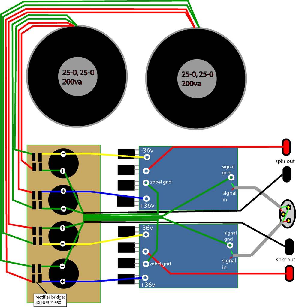

    Точно не уверен, но похоже у Вас там земляная петля все таки...
    ---------- Добавлено в 22:50 ---------- Предыдущее сообщение в 22:44 ----------
    Интересно, как бы все заработало вне корпуса. Кстати входные провода не экранированы и не перевиты?
ID:	196885В этом случае еще кондер вставляют зачем то
ID:	196884Тут вообще на выходных клеммах
ID:	196883У меня сейчас вот так
    Как правильно то?

    Имхо первый вариант грамотнее... Хотя лучше уж подождать ответа, тех кто точно знает...
    ---------- Добавлено в 23:00 ---------- Предыдущее сообщение в 22:56 ----------
    А вообще что Вам мешает поэкспериментировать, сделать разные варианты ?

    Ну вот пример, видите все земляные провода спаяны в одной точке http://esed.free.fr/Nap140_1_CB_circa_1994.jpg
    ---------- Добавлено в 23:10 ---------- Предыдущее сообщение в 23:08 ----------
    Извиняюсь, я имел ввиду второй вариант. Хотя если посмотреть на фото оригинального нап140, то у них земляные провода спаяны на блоке питания..

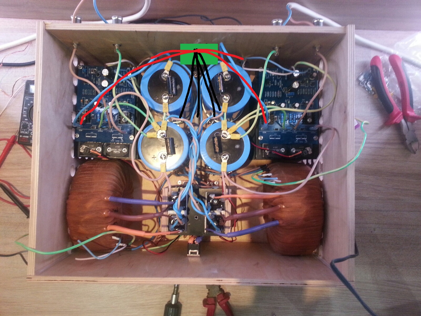

    Возможно, местные профи меня заругают, но я бы сделал так: установил бы отдельную шину, к которой подвел все провода, идущие от блока питания на землю, а уже от этой шины идут провода на сами платы и входные разъемы. Вот примерно так Нажмите на изображение для увеличения.
    Прицепил землю от входной клеммы звездой, т.е. от нее отходит земля на вход усилителя и от нее же (клеммы) идет к общему на блок питания.
    Шуметь стало меньше.
    Есть еще одно наблюдение: Вход замкнут, включаю усилитель и начинаю слушать.
    И слышу что левый трансформатор жужжит чуть сильнее правого. Так по ощущениям ровно в такой же пропорции в левой колонке жужжит сильнее чем в правой.
    Вот такая ерунда была замечена ночью в полной тишине. Как бороться пока не знаю. Но думаю мосты придется шунтировать пленкой. Или вообще переделывать на быстрые диоды.
    Жду комментариев

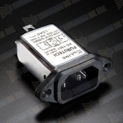

    Вот такой фильтр еще поставил.

    Потом поставил фильтр и офигел. Сначала подумал что неправильно подключил и усилитель просто не работает. -) Оказалось еще как работает! Просто тишина стала гробовая. Сейчас что бы услышать шум из акустики голову туда засунуть нужно.
    Шум изменился с противного жжжж и зззз на еле уловимый шшш.

    Мой долго собираемый усилитель идет к финишу. Закрепил все вот в таком порядке, подключил софт-старт. Корпус приехал не того размера который заказывал, не влезал в нишу, пришлось укорачивать (((

    Платы защит можно былобы установить на заднюю панель, поближе к выходным зажимам. А платы БП развернуть на 180 градусов.

    Платы защиты не влезли на заднюю панель и на место софт-старта тоже не влезли. Блоки питания упираются диодными мостами в платы защиты, если повернуть.
