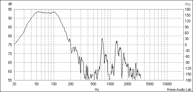

    Все это стояло в Амфитонах 25АС-027... Амфитоны я пустил побоку, а шоб ящики не простаивали взял 1й дин (те параметры что не в скобках) и решил сделать БП. Получилось очень даже ничаво!
    Камеры 25/15л, настройка на 70Гц. 2 порта от амфитонов 5.7 в диаметре и 165 в длину. По расчетам ГВЗ данного аппарата не более 14мс... АЧХ прилагается... ну и фотка девайса сразу после сборки... еще даже без отделки...
    Ну а по звуку... 29го проводил корпаративное пати.... было помещение около 70м^2... так вот этот саб очень даже неплохо себя показал! год назад 2 амфитона не смогли так раскачать зал, как один этот саб!!!! Дома же ставил саб за диван.... ОФИГИТЕЛЬНЕЙШАЯ поддержка к музыке! и никаких гудений/задержек и всякой там бякости... все быстро собранно напористо....
    Есть только 2 минуса... это нижняя частота (исправляемо тембрами) и малое сечение труб... Довольно ощутимо свистит когда сам по себе, но в музыке не ущущается... Следующий БП будет по-любому с 10см трубами!
