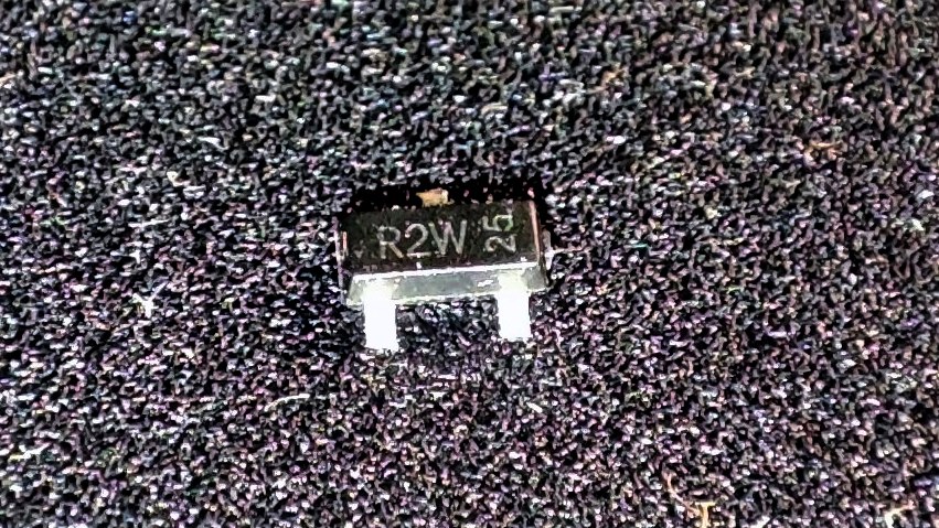

    Что за транзистор?

    По умолчанию Re: Помогите опознать SMD компонент.
    bfr93a
  16. #116
    29.01.2007
    2,806
    Ни одного даташита(даже с иероглифами) с подтверждением, что это он - не нашел.
    Откуда уверенность у вас?
    R2 - есть, но без W
    W-(пр-ва Китай) есть, но для R5
    Даже WR2 есть
    А R2W нет
    Уверенности нет, только по маркировки. Не антенны?
    Куплено, что бы заменить усилитель антенны, да.
    Короче...сам спросил, сам ответил.
    Нашел в документе "Application and design manualfor High Performance RF productsJune 2012 " от NXP ответ.
