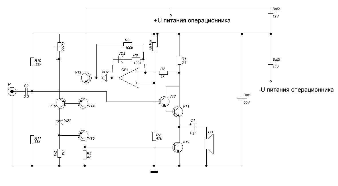

    После теплых классов А захотелось холодненького. Начитавшись всего побольше, обратил внимание на псевдооднотакт И. Семынина. Интересно, если привести схему к следующему виду будет лучше? В принципе должна уйти отсечка нижнего транзистора, и тогда оба управляющих транзистора будут работать без отсечки, что по моему, должно сказаться благоприятно на звуке. Принцип настройки следующий. Сначала просто замкнуть затвор Т1 на корпус и выставить резистором R5 минимальный ток транзистора VT2 я планирую себе около 50 мА, потом подключить его в схему и резистором R4 выставить ток покоя, планирую 200 мА.

    Анука, посмотрите и прикиньте будет сиё чудо работать или нет. Я не особо спец, скажу даже больше вообще не спец.
    Какбы напомню. Тема про однотактный повторитель, где без отсечки работают оба транзистора.
    Тут по моему VT5 уже становится лишним.
    Да и вроде кактиз за ОУ должен увеличиться КПД.

    Подниму тему. То что есть смысл? или его нету играться с данным девайсом

    По умолчанию Re: Выходной каскад псевдооднотакт в экономичном А
    есть смысл?
    Нет.
  5. #104
    Аватар для duty
    03.03.2008
    Украина, Винница
    1,303
    работать не будет?
    Андрей.
  6. #105
    Завсегдатай Аватар для SAPR
    01.12.2009
    Геленджик - СПб
    3,943
    работать не будет?
    Может и будет, в схему особо не вникал. Проблема в другом - переключение диодов и связанная с ним работа ОУ. Вся срань от коммутации будет пролезать в выходной сигнал. Я промоделировал с десяток вариантов подобных схемных извращений . Везде одно и то же .
    Оно то да, но основной сигнальный транзистор то один
    Андрей.
    Через нижний пролезет. Пусть немного, но этого хватит, чтобы убить идею.
    Я чего то не могу промоделировать этот выпрямитель на ОУ. Но выходное сопротивление нижнего плеча на порядок выше верхнего, посему тут боле влияет на звук верхнее плечо как писал Семигор.
    Ну и вопрос что больше гадит или закрывающиеся транзисторы или диоды в охваченном ООС ОУ.
    Андрей.
    И что с того. Ведь смысл всей затеи - приблизить каскад к классу А (т.е. прибить гармоники высоких порядков). А вот этой небольшой срани от нижнего тр-ра, хоть и сопр. на порядок ниже, вполне хватает, чтобы каскад стал ничем не лучше просто АВ - с длинным хвостом гармоник.

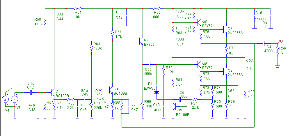

    а каким образом можно увеличить КПД Sugden A21?
    небольшая модуляция есть и она как-то связана транзистором Q5, но как ни шаманил со схемой - ощутимого прироста не выходит.

    Добавить к Q7 p-n-p комплементарный для 2-х тактного.
  15. #114
    28.12.2012
    4,089
    в двухтакт переделывать цель не стоит.
    да и если заменить Q8 Q7 на pnp оставив в кач-ве источника тока, ничего не произойдет, разве что не потребуется вольтодобавка С54.
    тут как-то хитро регулируется смещение на входе активного нижнего плеча.
    от средней точки через R84, коллектор Q5, R70 - подается и смещение и местная ООС.
    по переменке сигнал идет через кондер С49, а работа Q5 задает режим по постоянке.
    вот как-то так.

    Вы не поняли - вся схема остается, но добавляется p-n-p.

    видимо не понял. с какой целью и куда конкретно его надо включить?
    ---------- Сообщение добавлено 20.41 ---------- Предыдущее сообщение было 20.18 ----------
    то-есть, смысл - подавать сигнал через расщепитель, как у Никитина (Худа)?
    не. цель - превращать в двухтакт - не стоИт.
    цель - увеличить модуляцию однотакту

    вообщем, посидел, подумал - вот что выходит:
    Транзистор Q5 играет роль защитного от перегруза и термостабилизирует режим. От перегруза также стоит диод.
    но модуляция есть!
    если удалить из схемы диод и сам транзистор Q5, а на его место поставить резистор 500Ом (зашунтировать С49), то тогда получаем экономичный однотакт - при токе покоя 80мА - можно получить 8Вт на 8Ом.
    Но при этом опять возвращаемся к нашим баранам - гармоники под 1% с длиннющим хвостом....
    а как работает экономичный режим так и не понял

    потрясно!. выходит - пишу тут сам себе..
    вообщем транзистор Q5 как раз и стабилизировал ток покоя. но незадача в том, что для его открытия необходимо достаточное напряжение на эмиттерном резисторе.
