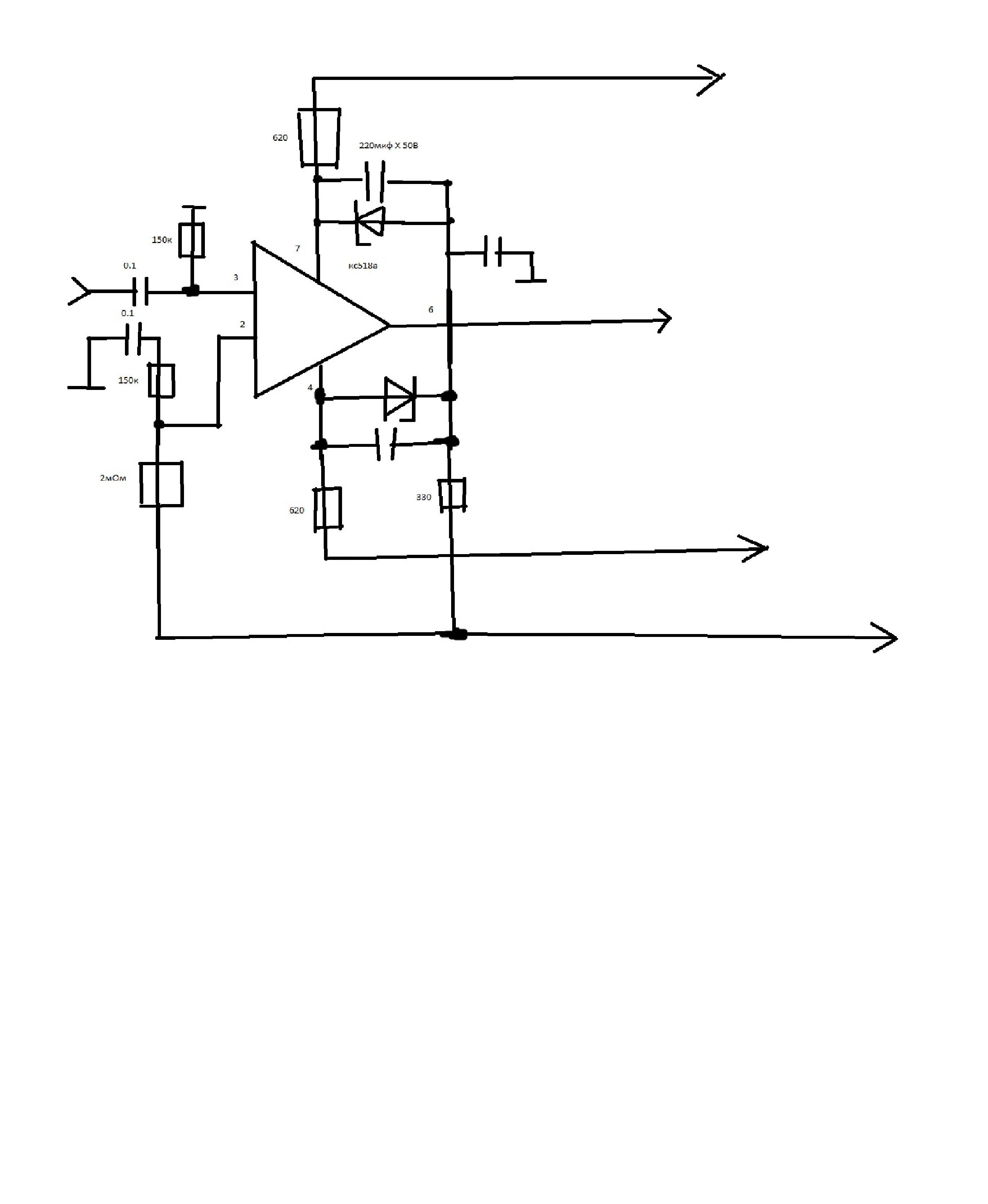

    Собрал сегодня практически такую же схему. Один усилок на 574уд1, а второй на 140уд8. Появились на осцилограмме шумы, по + на одном усилителе, по минусу на другом( как бы расплывчатая полуволна,"шум"). При этом на выходе оу этот "шум" появляется, только когда вешаю нагрузку на выход усилителя. На другом выходе усилителя шум тоже есть на другой полуволне, а на выходе оу проадает, когда снимаю нагрузку. Схема до этого работала полностью годами, но на уд8. Потом случайно выход коротнул и усилок сдох. Решил полностью пересобрать с "нуля" в новой коробочке + пред поставить на уд2. Когда собрал, вот такая фигня получилась. Целые сутки с осцилом просидел и ц-эшкой никак дупля нарезать не могу. Может кто подскажет чем?

    Ну что никто ничего не подскажет? Может у кого-то что-то похожее было? Я прямо уже в тупик зашел. Поменял операционники, на обоих каналах к574уд1. И на обоих верхняя полуволна размытая. Знаю, проблема скорее всего пустяковая, уже 3 таких усилителя собирал, печатки сам делал, все работало годами, а тут что-то не так.

    коррекцию подбирайте.подвозбуд же размытая синусоида.
    цепь между входами 2оу
    С уважением Максим.

    смотрел, менял, проверял-нет эффекта

    а между 6 ой и 7ой ногой это какой- то фильтр ВЧ?

    Это коррекция оу К574УД1.
    ---------- Сообщение добавлено 19:36 ---------- Предыдущее сообщение было 19:35 ----------
    вот так выглядел усилитель на уд8
    ---------- Сообщение добавлено 19:38 ---------- Предыдущее сообщение было 19:36 ----------
    извините, рисовать на компьютере вообще не умею. Работал он нормально, но я решил поставить к574уд1 + полностью пересобрал схему, поменял тразисторы с прастмассы на железо. и теперь он ни на каком оу не хочет работать правилно.
    ---------- Сообщение добавлено 19:41 ---------- Предыдущее сообщение было 19:38 ----------
    я бы еще осцилограмму нарисовал, но Вы меня точно камнями закидаете.
    ---------- Сообщение добавлено 19:43 ---------- Предыдущее сообщение было 19:41 ----------
    проэксперементировал с коррекцией на выходе с оу. когда ставлю 30п и выше эффекта никакого, когда ниже 30 амплитуда самовозбуждения больше.
