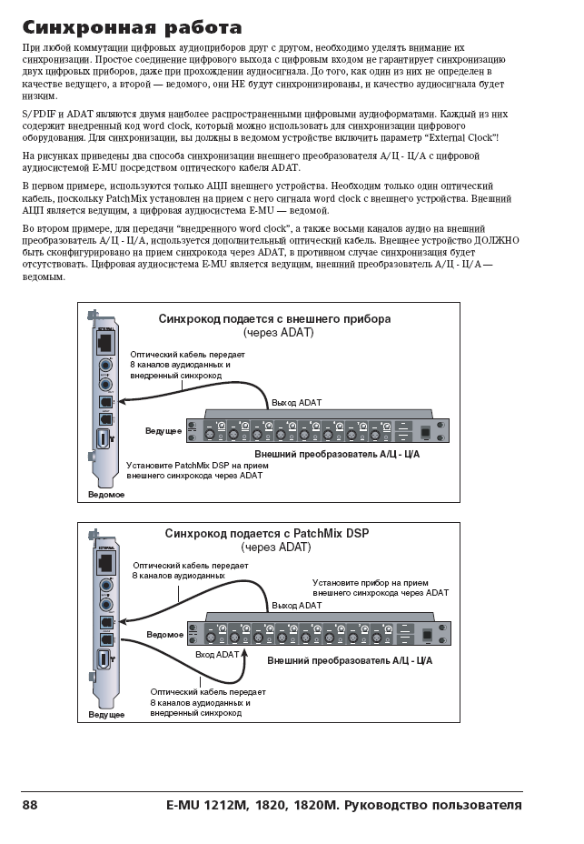

    Короче, если ближе к нашему практическому применению. Подключаем внешний девайс(допустим АЦП) по цифре на вход карточки, на карте ставим внешний клок. Карта синхронизируется от него. Если поставить внутренний клок, то надо брать синхру на этот АЦП с цифрового выхода карточки и вытаскивать его из СПДИФа. Если подключаем ещё один внешний девайс (скажем ЦАП) на СПДИФ выход карточки, необходимо ставить на карточке внешний клок. И этот ЦАП будет синхронизироватся от клока внешнего АЦП. Кстати, если они в одном корпусе, I2C на входе ЦАП будет наверно полезно зареклочить от генератора АЦП.
    В данном случае, в режиме лупбэк - INT всё получилось потому что приёмник и передатчик в карточке работает от одного клока и синхронизация получалась автоматом.

    С точки зрения софта у тебя нет многоканальной карты, а есть много стереопар. В списке девайсов видно примерно так.
    Пример: 2 карты.
    Одну(например у которой клок лучше) назначаем мастером. В дровах, в разделе клока, ставим галку на Inernal. Cпдиф выход мастера шнурком заводим на вход другой карты. У другой карты в дровах, в разделе клока ставим галку - External.
    Если дрова умеют показать - смотрим поймал ли спдиф вход сигнал и на какой частоте.
    Это все.
    В софте уже назначаем что эта дорожка играется туда, эта дорожка туда и тд - все выходы на аналоговые стереопары.
    Можно самый последний спдиф прицепить к цапу, и на него тоже выдавать сигнал.
