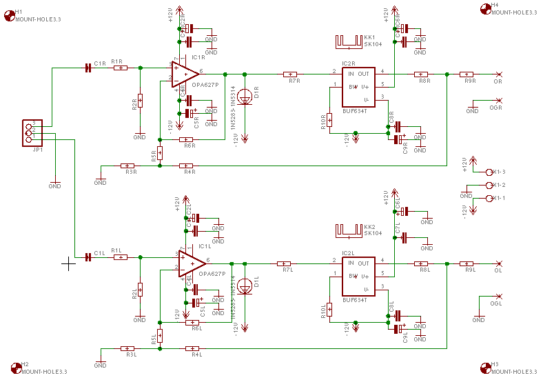

    Вопрос не совсем в тему, но тоже касается буферов.
    Какие операционные усилители, взамен OPA627/OPA637, можно использовать для схемы предусилителя, работающей в "классе А", для буфера BUF634 ?
    См. схему выше.

    Jenyok, не вижу там препятствий для практически любого хорошего звукового ОУ. Особенность его работы будет в том, что вых. каскад переведён в класс А "подтяжкой" тока на ИТ D1, насколько я понял.

    Да, именно так, токовая добавка на выход операционного усилителя, переводящая операционный услилитель в "класс А".
    Но где то я вычитал, что добавлять токовую добавку на выход операционного усилителя можно, если выходной каскад операционного усилителя работает в "классе АВ".
    Но в datasheet-ах о выходных каскадах операционных усилителей ничего не написано.
    Опять же, какую величину тока добавлять в каждом конкретном случае ?
    Беда однако... Как быть то ???

    Скажем так, я этот вопрос специально не изучал, но по-моему в большинстве распространённых ОУ вых. каскад и есть в классе АВ или В. Из недорогих, но хороших звуковых можно взять например ОРА134/132. Большой ток добавлять не стоит, т.к. нагрузка этого ОУ высокоомная (BUF634). Думаю, более 5 мА не надо, т.к. увеличится рассеиваемая мощность, этого хватит.

    Jenyok, извини, пока нет. Да вобщем-то, я уже предложил тебе и ОУ, и ток. С другой стороны, думаю, в той схеме эта токовая подтяжка скорее лишняя, т.к. входное сопр. BUF634 около 8 МОм, так что там любой предыдущий каскад любого нормального ОУ и так будет работать без отсечки (в классе А).

    Можно испробовать АД845 и ОРА827 .должно отлично получиться.
