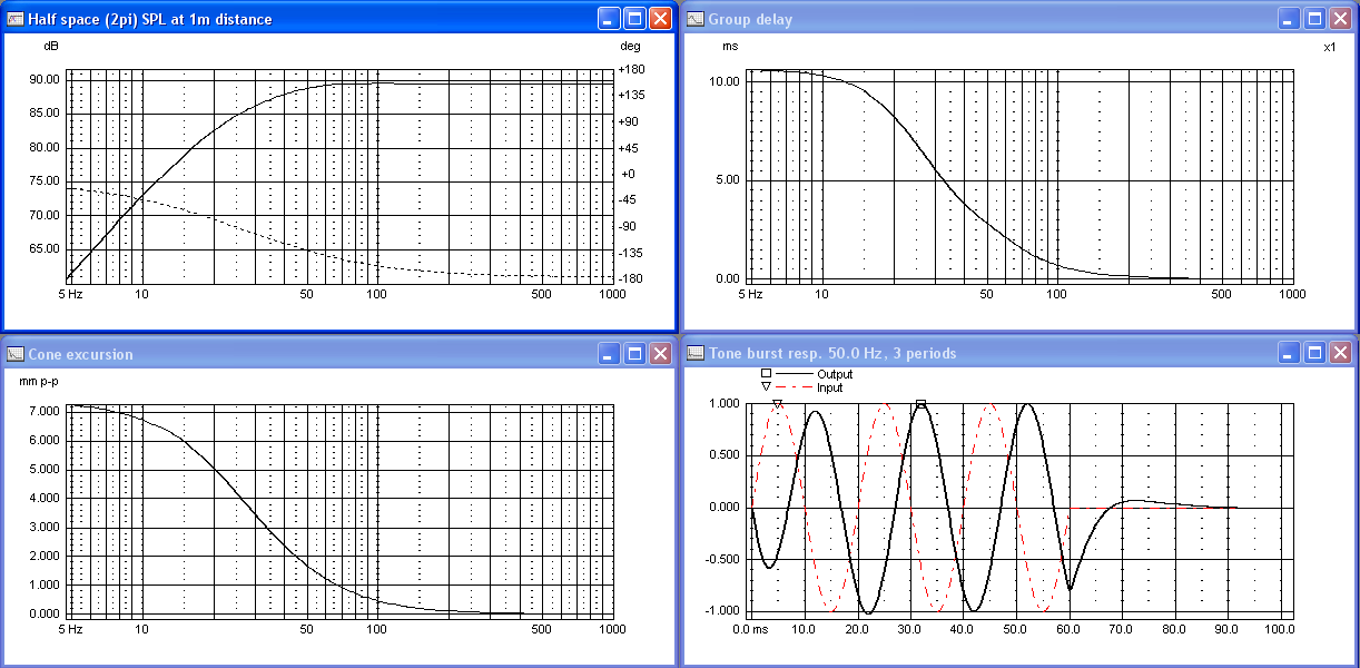

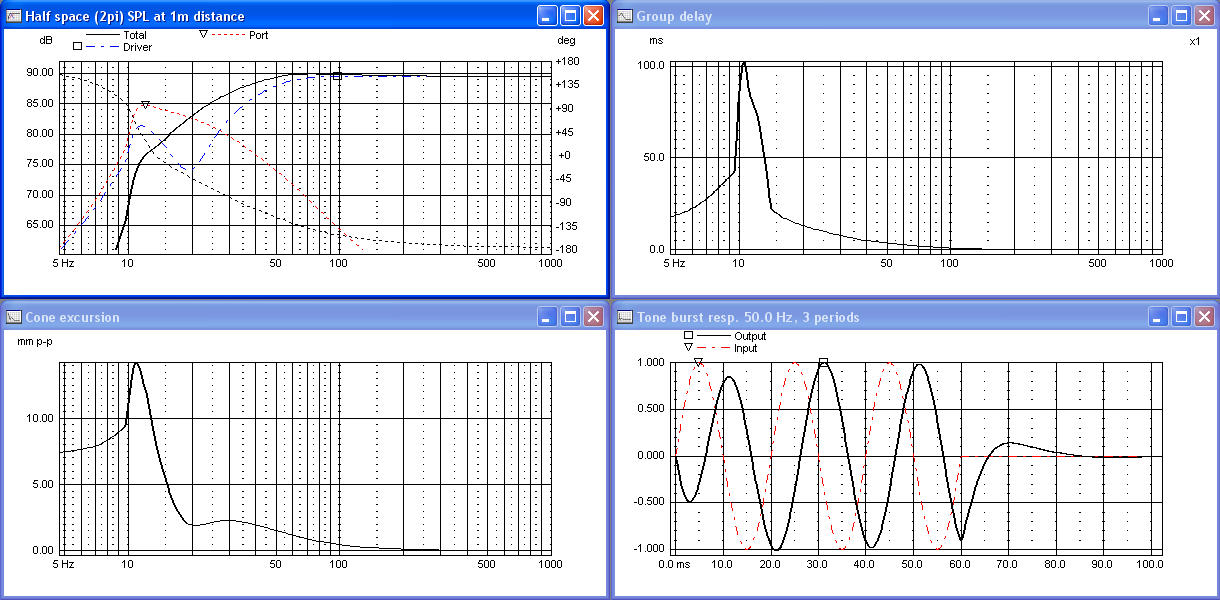

    Всем поборникам скворечников посвящается
    рис. 1 ЗЯ 50л, без заполнения
    рис. 2 ФИ 45л ("чистыми" и плюс объем воздуха в резонаторе), без заполнения, порт настроен на 20Гц, d=10см, длина...гхм, большая.

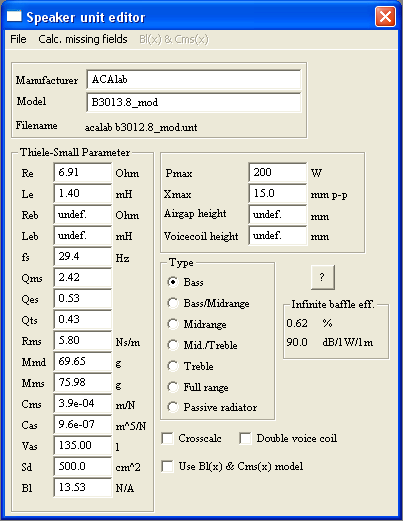

    - В обоих случаях использовался один и тот же драйвер (рис. 3).
    - Настройки примерно приводились к одинаковому срезу систем по -3дБ
    - Уровень сигнала 1Вт.
    - Велечины коррекции дядькой Линквицем составляют 13,4дБ для ЗЯ и 12,4дБ для ФИ.
    PS Реально, для ФИ еще потребуется задействовать ФИНЧ, на то что ниже настройки, думается, что не меньше 2-го порядка... Это несколько поубавит болтанку головки ниже настройки и "округлит" часть графиков, но срез системы закономерно поползет вверх, ГВЗ возрастет, а на импульсе уже будет явственно виден поросячий хвостик
    Выводы, пусть сделаеть каждый сам
