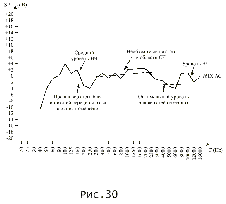

    Что бы не было кривотолков по поводу "ямки" на АЧХ , отсылаю к первоисточнику: см. картинку в приложенном файле.
    Как бы не относится к А.Клячину, одного не отнимешь - собаку он в акустике уже съел .
    Меня уже про первоисточник носом раз тыкнули. Называется это дело "BBC dip" (при всём моём уважении к Доктору ). В ветке про формление СЧ-ВЧ бокса я даже задвинул предположение о смысле этого дипа. Смысл простой: на этих частотах начинает работать твиттер, и направленность у него очень широкая. В связи с этим (как помните, мы, в основном, слушаем отражённый звук) заполнение комнаты в этом диапазоне получается значительно выше, чем до этого диапазона (там мид уже схлопнулся) и после (там начинает схлопываться твиттер), если настраивать по линейной АЧХ на оси. Почему-то такое простое и безукоризенное объяснение поддержки не нашло (как и критики). Также получается, что этот дип не нужен, когда АС сделана так, что внеосевые АЧХ ровные-гладкие и плавно заваливаются на самых ВЧ.
    Поддерживаю!
    Как я понимаю, эта "ямка" - выстраданный результат многочисленных проб и ошибок. Ведь неспроста Доктор, пренебрегая современными MLS-методами, упорно пользуется "качающимся микрофоном" - по-видимому, как раз для того, чтобы усреднить разницу в АЧХ при отклонении от "оси" (кстати ее выбор тоже вопрос). Но что характерно: ЭТО работает!
    Хорошо, если бы все так просто объяснялось. Из опыта - в акустике с частотой раздела 1500 гц я только вне оси ощущал подъем на 2-3 кгц из-за твитера (динамик НЧ 10"). На оси был плавный спад с 2,5 кГц и продолжался до 8 кгц где-то на 2-3 дб. И никакая резкость при этом не возникала и не мешала. На мой вкус (не самый изысканный) эту область лучше подбирать на слух, слушая совершенно разную музыку, периодически сверяя звучание с картинкой АЧХ. Еще вопрос, какая методика снятия АЧХ при этом применяется. Если говорить об отражении от стен, то 3-6 кгц довольно неплохо поглощаются в обычной комнате, и расчитывать на их вклад в общее "звуковое облако" не очень-то надежно. Те же МВВ, к примеру, судя по описанию владельцев, далеко не все слушают на оси НЧ динамика и именно из-за
    И есть еще один момент в тональном балансе, который тоже почему-то часто остается в стороне - довольно мало записей сводится с тональным балансом, соответствующему спектру симфонического оркестра (он, вроде как, считается идеально выверенным, хотя, это тема отдельного разговора, поскольку спектр его тоже плавает, в зависимости от разных произведений). Кстати, большинство старых записей - 20-40 летней давности имеют меньше НЧ составляющих (50-200 Гц), по сравнению с современными. Какой тональный баланс более правильный - старый или новый?

    Советую все-таки про ВВС dip прочитать в первоисточнике или, хотя-бы у Лина Олсона. А то навыдумали бог знает чего. А АЧХ по ссылке - это не "дип" это уже полный провал, причем для разработчика.
    Дмитрий, предлагаю на "ты" (пример GREY-я заразителен ).
    Дай, плиз, ссылку на первоисточник.
    Ну и конкретно никто ничего не сказал, в чём предположение моё неверно. Да, всё не очень просто, много других разных степеней свободы, которые также вносят свои лепты в разные эффекты. Тем не менее, на данный момент, ни одного опровержения нетути Может, Олсон поможет?
    В любом случае, если бы мы все в своих взглядах следовали чужим канонам, то и не имело бы смысла нам тут спорить, так как все были бы согласны "с дядей"
