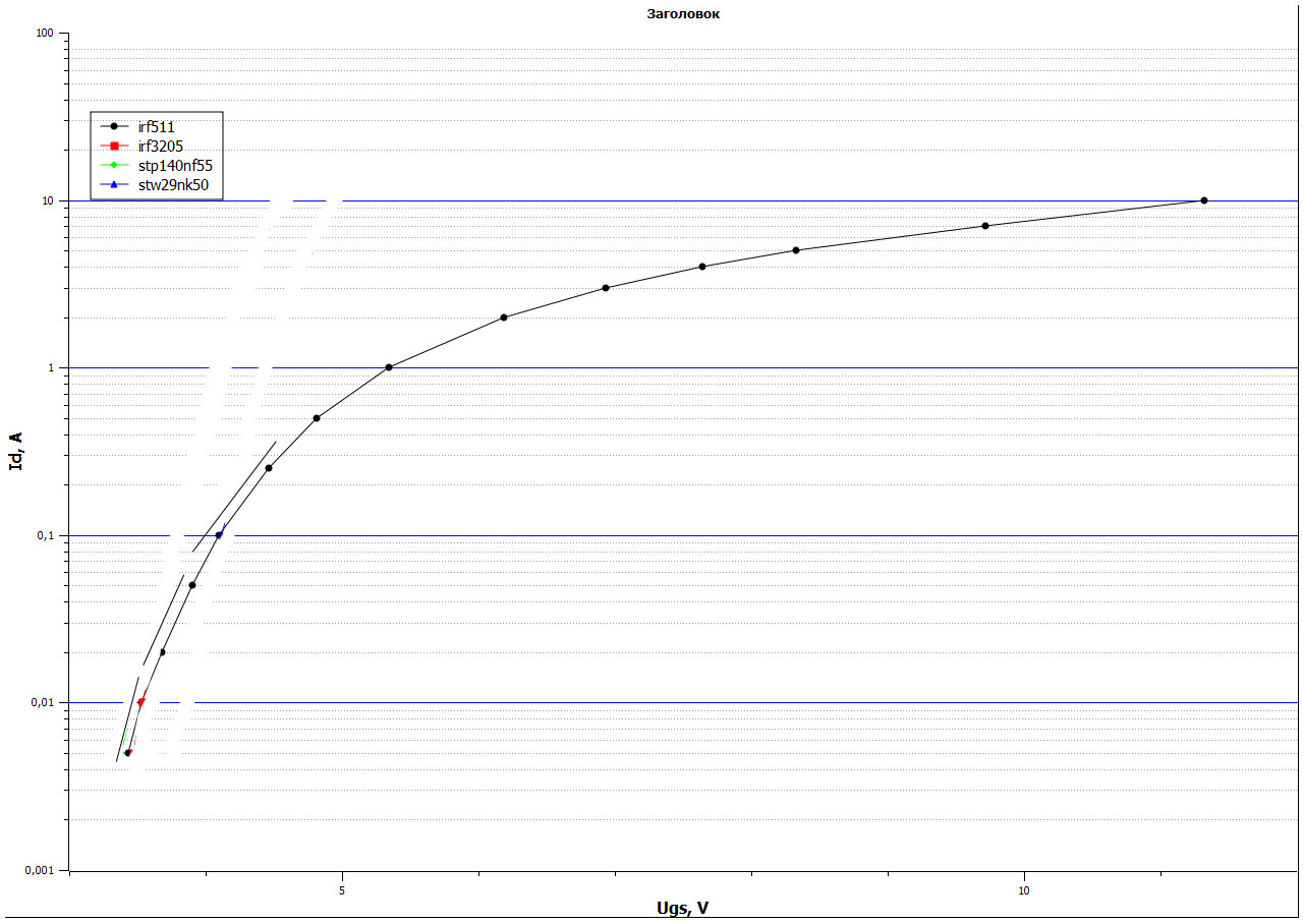

    scarp, интересно Вы линейность характеристик определяете по графику. По двум точкам? Если бы вы измерили хотя бы точек 10 по экспоненциальному ряду тока стока до значений 0,5-1 А и выложили бы именно эту зависимость, а то у Вас большая часть графика нелинейная. Разумеется так мы ничего и не увидим.
    Мало того на одном графике отобразили транзисторы с разной крутизной. Тогда уж надо каждую зависимость отдельно показывать.
    Самому интересно стало. В понедельник на работе сниму ВАХ разных транзисторов.

    1,989
    По умолчанию Re: Резисторы в истоках вертикальных ПТ.
    Mepavel, а этот пост о чем вообще? На графике 15 точек от 5ма до 10а
    shkal, я по-моему подробно изложил о чём.
    А толку. Я имел ввиду, что нужен график в полном масштабе до токов 0,5-1 А, для каждого транзистора, а не то что у на картинке у scarp (ну ничего ведь не видно для 3-х приборов). Кроме того, значения тока стока выбраны не из экспоненциального ряда. Поэтому густота точек разная. Это неправильно.

    nikolayms, Вот этой схемкой, самую малость видоизмененной.
    Чушь не надо писать. Что вам там не видно?

    1,989
    Mepavel, так что не видно-то? У вас есть 8 точек от 5ма до 1А, которые практически идеально ложаться на экспотенциальную кривую. Для чего нужна более точная аппроксимация?
    Где Вы это увидели? Посмотрите на полномасштабный график IRF511? Там уже начиная с токов 10 мА никакой экспонентой и не пахнет. А Вы считаете что другие транзисторы, чем-то принципиально отличаются от IRF511?
    P.S. Если бы ещё сильнее развернуть масштаб до токов 1 А, то неэкспоненциальность была сильнее заметна.
    речь шла о всех графиках кроме irf511, это очевидно из контекста.
    Ну а чем irf511 принципиально отличается от других транзисторов? Я пишу о том, что если правильно снять ВАХ для других транзисторов и показать их в полном масштабе, то мы увидим тоже самое. Вот и всё
    Причём интересен начальный участок, до 1А, дальше почти прямая линия...

    Теоретически, конечно интересны эти замеры\ графики. Вот что они дадут практически?
    Да, в общем-то ничего не дадут . Мне просто захотелось проверить слова Агеева, сколько длится начальный экспоненциальный участок у современных мощных транзисторов.
    Что мешает в графическом редакторе сжать или расширить картинку? Попробуйте так видоизменить картинку для irf511, чтобы она выглядела также, как и для stp140nf55. При том же угле наклона отрезка с конечными точками 5 мА и 2 А, как на изначальной картинке для stp140nf55
