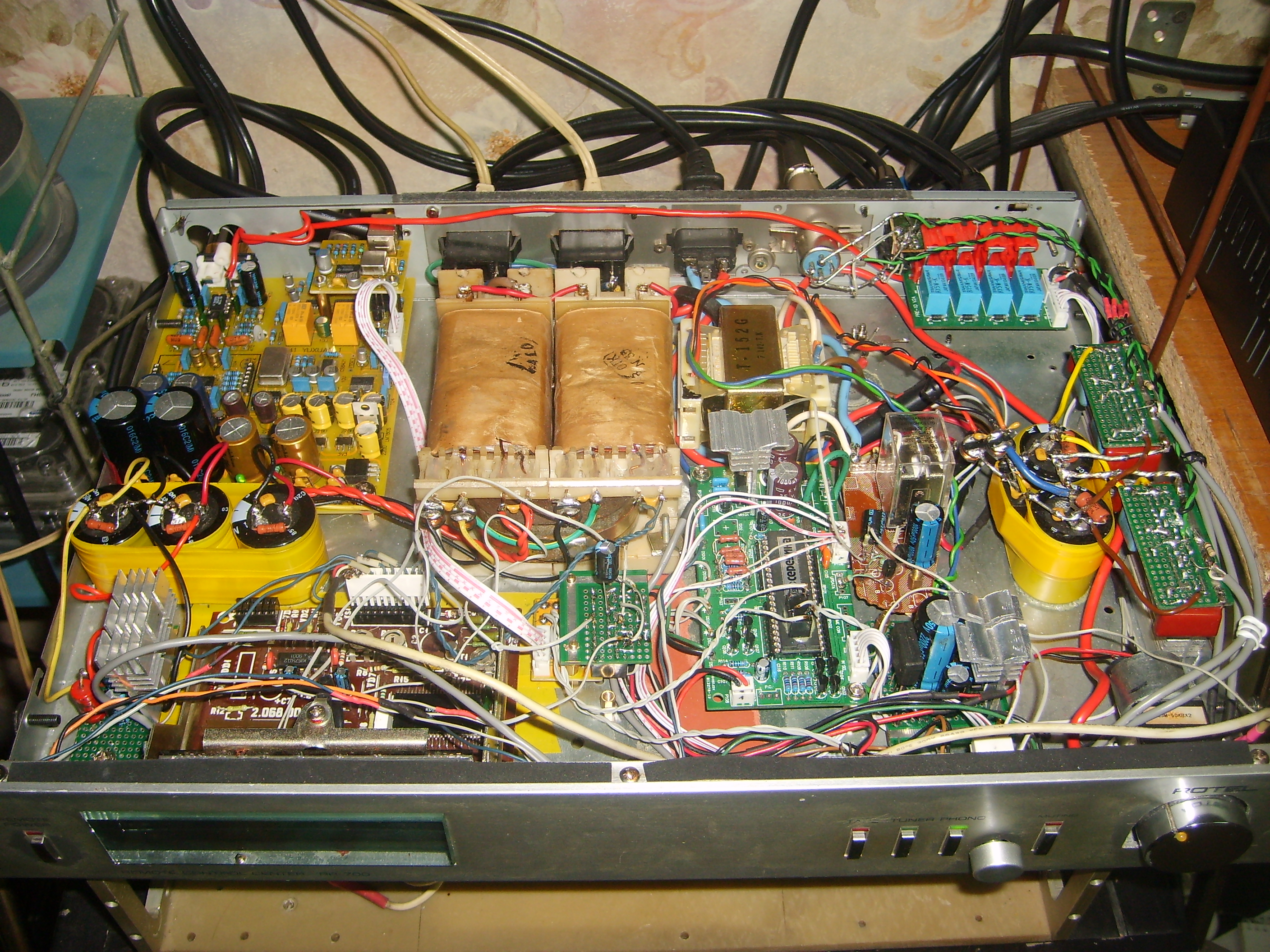

    вчера погонял тестовый диск с частотами и обнаружил что при определённом положении громкости и частоте происходит возбуд.
    на выход буфера подключено два оконечника. если один(любой) отключаю , то возбуд исчезает.
    подскажите как с этим боротся?.
    может какую RC цепочку поставить на выходе, на каждый усилок?

    вот так выглядит питание

    Хватит повторять уже эту кучу проводов:

    Цитата Сообщение от caligula73 Посмотреть сообщение
    я же вас не заставляю на это смотреть ...
    Наведите порядок в соединениях - глядишь, отпадут некоторые проблемы.
    если можно - поконкретней. где именно ?
    Да там сам чёрт ногу сломит!
    По крайней мере земли надо развести звездой.

    развести звездой.
    сразу так и пробовал. но после долгих эксперементов , здесь где то на форуме вычитал мудрое высказывание - типа лучший вариант это не создавать эти земляные петли вообще. что и сделал. грубо говоря земля идёт от модуля к модулю и нигде не закольцовывается. соединение с корпусом только в одной точке идёт от регулятора громкости(это был самый лучший вариант).

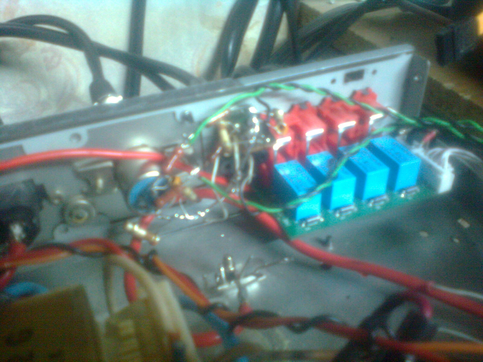

    Я кажется знаю в чём дело...

    я уж думал никто не заметит.
