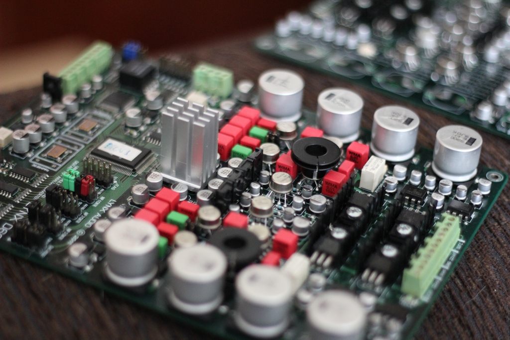

    Наконец поставил все детали, такими какие и должны быть. Звук -полный аналог, ненавязчивый, но в то же время точный и красивый. Дмитрий еще раз спасибо за такую интересную разработку.
  21. #120
    16.02.2010
    Волгоград
    72
    По умолчанию Re: Lynx D60.
    Поздравляю с успешным запуском! Позвольте поинтересоваться - мне показалось или на заднем плане еще один D60?
