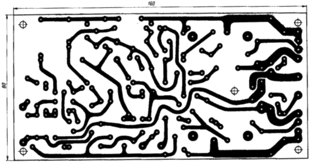

    По умолчанию Re: Усилитель с многопетлевой OOC
    вот попытался развести печатку в спринте... если возможо подправьте если что нетак
    Печатку посмотрел, как из журнала. Можно по компактнее, предвыход ставь на радиаторы выходников. Дорожки питания, выхода и земли можно сделать толще. При наладке не забудь соединить землю входа и выхода!
