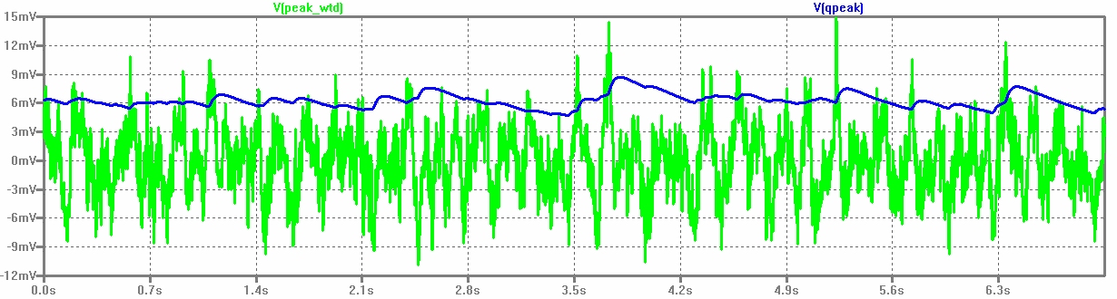

    Если не трудно поглядите вот этот вот файл для измерения детонации, собственно говоря я затеял вю эту профилактику из-за того, что скрипы странные стали раздаваться и детонация вместо прежних 0.022-0.028 стала гораздо больше и изменяться скачкообразно. Может есть признаки по которым можно выделить проблемный узел. в принципе у меня были и более худшие показания, но я их почему то не сохранил, осталось только это.

    А какой результат даёт запись-воспроизведение на чистой кассете?

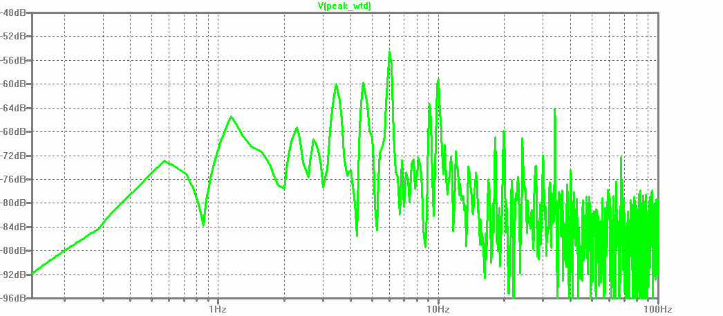

    Надо записать сигнал с уровнем -6 ... -10 дБ и затем несколько раз его проиграть. Можно записать в формате 16/44 и использовать софтовый детонометр от Alexf52 для быстрой оценки файлов..
    Вот, кстати, результаты анализа Вашего файла. Основная компонента - 6 Гц, это тонвал (ы) .

    Я мог допустить какие то ошибки при установке тонвалов..?, вроде бы там внешне всё просто. Какой у них осевой люфт допускается..?
    Там для балансировки с обратной стороны есть сверления, на лефом маховике точно, на правом не помню. Если есть там и там, то имеет ли смысл их как то ориентировать относительно друг друга...? Что я ещё мог упустить...? Смазывал кстати турбинным маслом. Но по моему туда как раз и нужно лёгкое высокоочищенное масло. да и маховики стали вращаться гораздо легче если пальцем крутануть. Я думаю что-то со сборкой у меня не так.
    Кстати для ликбеза, какие герцы характерны для каких узлов..? Коллекторные движки на сколько я знаю дают 40Гц, тонвалы значит 6Гц, ну а скажем ролики левый и правый, айдлер, подкатушечники, что-то ещё.....
