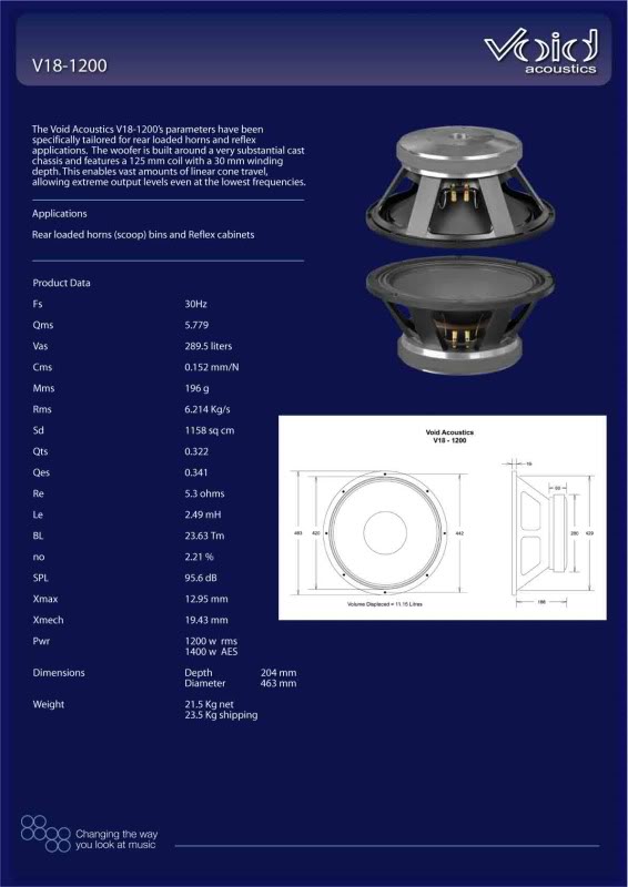

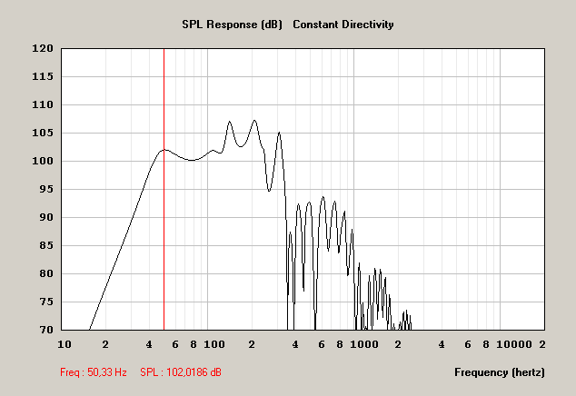

Присматриваю две конструкции
mini scoop – хорошая ближняя зона, 4 кабинета простреливают 40 метров без проблем, отлично подходит для денс музыки, минусы габариты большие и для живой музыки не гуд - лично мне не нравится

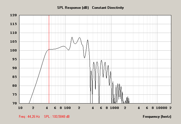

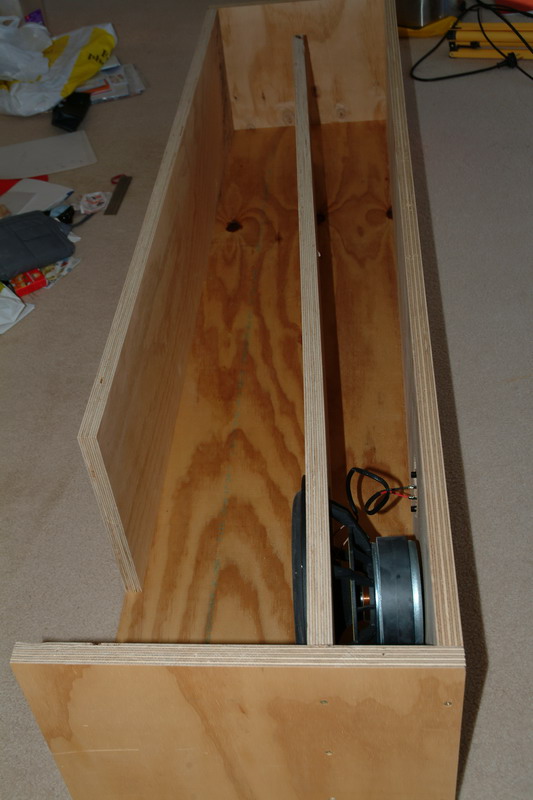

tapped horn 18 - хвалят, хорошая ближняя и дальняя зона, но негде не читал что бы использовали в стеке и как они там себя ведут неизвестно
Вообщем хочется рупор компактный, рабочий как в стеке так и в одиночку, одновременно с ближней и дальней зоной -)))
