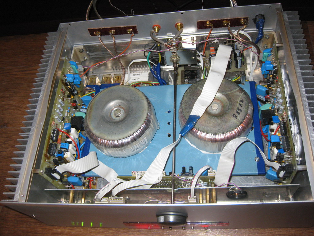

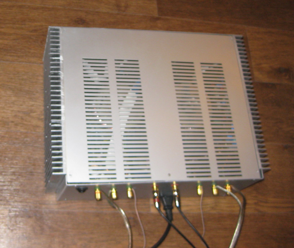

    Моя версия УМЗЧ ВВ-2001 с МК управлением. Покраска из балончика. В коробе под трансформаторами конденсаторы (16х10000 мкФ) и выпрямители. Сейчас разрабатываю новую версию МК управления с регулятором громкости Никитина.

    Жесть! Яп такое никому не показывал...

    Взял первый раз в руки ножовку по металлу, дрель, пилил, гнул на коленках...ну да, не слесарь я...только учусь. Очень не простое для меня оказалось это слесарное дело. В целом, я сам доволен конструктивом, с расстояния 1.5-2 м нормально выглядит. Когда закончу с новым управлением, сделаю новую панель без кнопок и светодиодов, все будет с пульта работать, ну и винтики красивые найду...

    Для сделанного на кухне, без верстака, а на старой табуретке - весьма неплохо. Я вот сам только недавно научился пользоваться кернером, а раньше я вообще сверлил металл прямо сразу без подготовки.

    waver,где такие радиаторы взять, как у Вас?

    Радиаторы Р-600 (3900 кв.см, 200х300 мм, материал вроде не чистый алюминий), заказывал в Симметроне, по 600 руб. в прошлом году. Пришлось отпилить до размеров 150х300 мм, высота 150 мм показалась мне более оптимальной с точки зрения дизайна, ИМХО.
