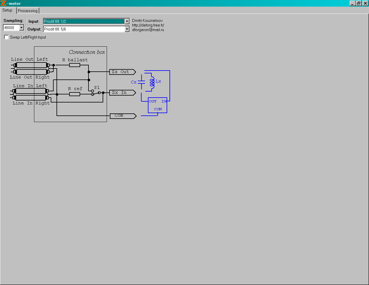

    Попала прога http://deforg.free.fr/Zmeter.html
    Попробовал в пассивном режиме - понравилось, но есть ограничения из за малого Rвх ЗК и есть опасность её спалить.
    Сделал активную коробочку - питание+/- 5В (чтоб не выжечь вход ЗК), повторители на 544уд1, мощный буфер для прокачки 0.5 Омного опорника (мах 3.3кОм) - экранировать нужно очень прилично иначе 50,100,150Гц и т.д. торчат на - 50/-60дБ, ещё лучше вынести транс из коробочки.
    На коротких проводах легко измеряет от миллиомов до единиц мегом, от сотен тыс мкФ до единиц пФ, от единиц микрогенри до .... (измерил пока только ТВ - 3Ш, и неск. силовиков - до 15Гн показывает)
    Выяснился недостаток - на больших резисторах начинают влиять паразитные емкости монтажа (при опорном 33к и паразитных 3пФ) практически невозможно измерить резисторы более неск. МОм и соответственно пикушки.
    Простая схемка - сигнал можно взять с комповых колонок, здесь нет компенсации паразитной емкости, поэтому опорник не стоит выбирать больше 1-3кОм

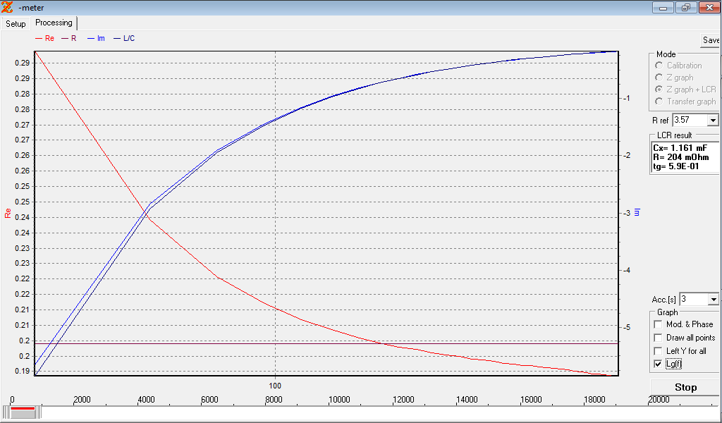

    Эти картинки с пассивного варианта - один резистор 20Ом вся "коробочка", на 1 индуктивность, на 2 резистор, на последней кусок провода 1м (в принципе, для ремонтов этого хватило бы)
    С активной коробочкой (но ещё без емкостной компенсации) получается так:

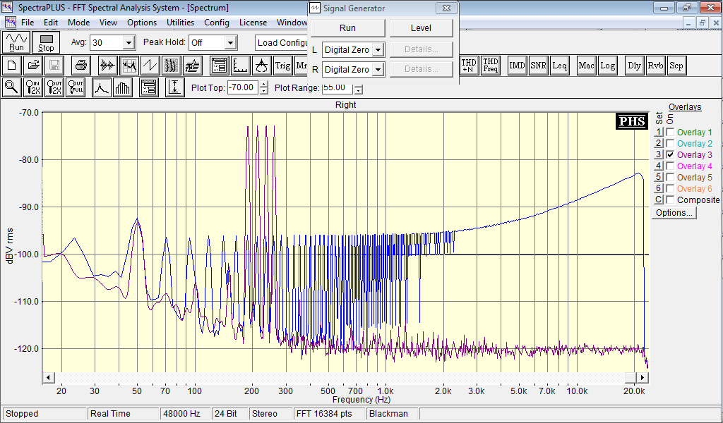

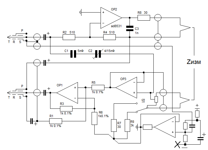

    Одной из причин отказа от однополярного питания была необходимость точно держать разность между 0В и 1/2Uпит, ведь выход будет стараться раскачивать этот виртуальный ноль, а звуковуха мерят от своего железного "0" - тут можно в мелочах многое потерять (у меня на проволочках в несколько см ошибки набегают).
    Всёравно, встроенные звуковухи, «преобразуют» 1/2Uпит в 0V, посредством паршивеньких электролитов, а 0V с линейного входа 1/2Uпит, посредством совсем паршивых электролитов.
    По началу я то же хотел делать от USB, что бы не быть привязанным к сети, но везде пугают, что 500мА на 1 порт это максимум, а у нас выход УМ на "улицу" выведен, можно ненароком на "0" коротнуть и привет...
    Выход операционника, выведен на улицу, через резистор 30 Ом. 5V / 22Ом (вместо 30Ом) = 227мА. При выходном токе AD8531, в 250мА, можно сказать: К.З. между выходом и корпусом - приемлемая нагрузка.
    Посмотрел, картинки измерений. Удивляют малые значения ERS, старых конденсаторов малой ёмкости. Теоретически, если последовательно с конденсатором, на котором измеритель показывает 148мОм., подключить резистор, сопротивлением 100 мОм., измеритель должен показать 248мОм. Кто-то пробовал, так делать?
    Зачем нужен С3?
    Извините, забыл, для критики изменений, добавить отредактированную схему, к посту №96. Вот она.Нажмите на изображение для увеличения.

  4. #103
    Аватар для Борисыч44
    03.08.2005
    Киров
    6,240
    По умолчанию Re: Измеряем RLC
    Как сделано в ЗК не знаю, но в простых АЦП сдвиг уровня делают резисторами (и вход работает от 0Гц)
    я уже забыл, что на выход резистор рисовал
    Зачем нужен С3?
    8531 штука высокочастотная, а тут довольно длинный кабель в экране (потенциально колебательное звено) в цепи ООС, а кондер его "отсекает".
    Если обилие кондеров не смущает, то может и прокатит, только желательно подобрать одинаковые входные (для ЗК) электролиты. Компенсирующие проникание С1,2 лучше заменить потенциометром и кондером в несколько пик (иначе емкости нужны очень маленькие).

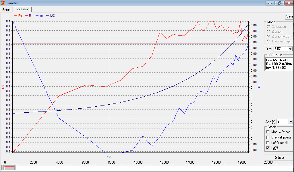

    Сам был в шоке уже собирался выкинуть, а они оказались вполне на приличном уровне.
    вот 1000мкФ К50-16 89г ESR около 100мОм, С+R, R - 67см припоя диам. 1мм
Название:	древний 1000мкФ.png
Название:	древний 1000мкФ +100мО&#.png
Название:	100мОм 67см припоя.png
    Сопротивление припоя зависит от усилия закуса крокодила - старался зажать посильней, но совсем точного совпадения не получилось...
  5. #104
    16.12.2009
    98

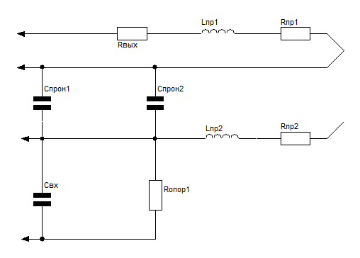

    Непонятно, как компенсирует ёмкость щупов С1 и С2. Ведь Ор2 – инвертирующий.
    Может, лучше, подключить, между щупами, переменный резистор, последовательно с подстроечным конденсатором. Резистором удобно устанавливать показания измерителя в 0.
    Это, ничего, что Ор2 – инвертирует сигнал?
    Для измерений малой ёмкости, или большого сопротивления между Ор2 и Ор3, поставить каскад, с усилением +1 переключаемым в +10, вместо того, чтобы использовать входной резистор на 33 КОм.?
    За счет инверсии и компенсируется Спар - добавил в первый пост схемку выхода и компенсатора.

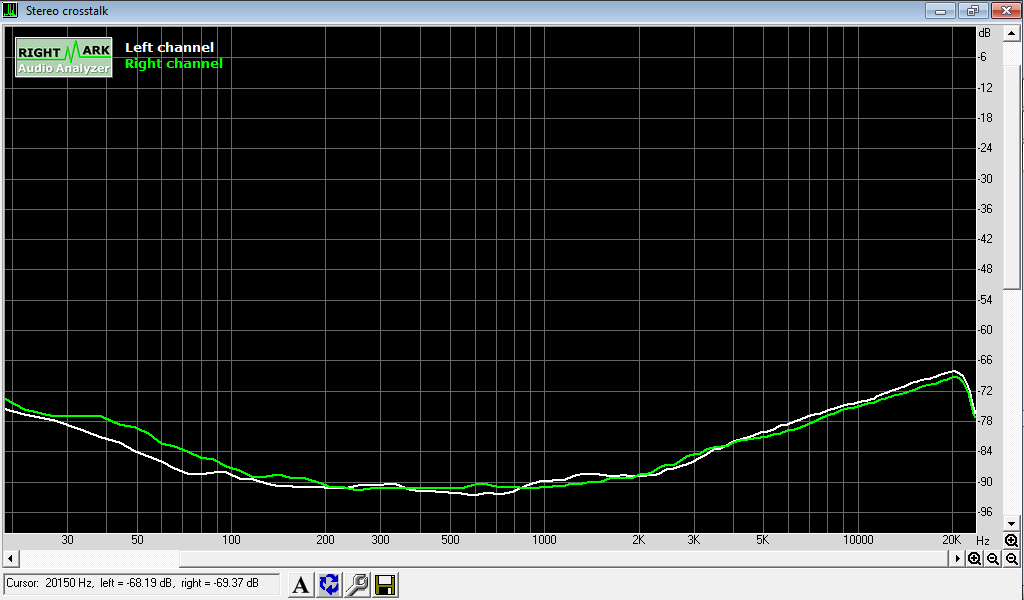

    Вот такие ужасы были без экранирования и компенсации
    Если получится не нахватать шумов, то возможно, но межканальное проникание в ЗК останется!
Название:	проникание РМА&#10.png
    Цитата Сообщение от if33 Посмотреть сообщение
    Сейчас при измерении Zmeter*ом если ограничить полосу снизу частотой 300-500гц устойчивость показаний становиться очень высокой и стабильной.
    Узкая полоса, кроме уменьшения шума, ещё и увеличивает амплитуду сигнала

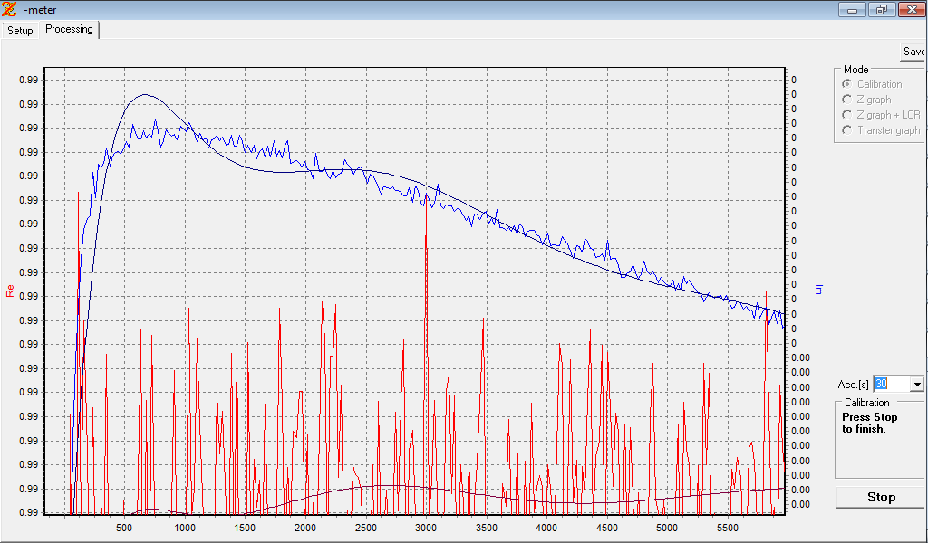

Название:	полоса или ампл&#1.png
    Это измеряется какой то большой резистор на опорнике 33кОм (синим в широкой полосе), Спар ещё не компенсирована.

    разница 0,04дБ во всем диапазоне (фазу посмотреть не получилось , но она то же должна быть близкой), а мы смотрим относительную разницу - может правда без полиномов можно обойтись?
    Посоображал - прога ведь видит разницу между каналами, значит её как то нужно выравнивать иначе самые "незначительные" изменения приводят к очень заметным различиям - как в случае измерения больших электролитов на разных опорниках, а полиомы своё дело делают (по крайней мере можно калиброваться на любом опорнике) - будет что то лучше - примем с радостью.

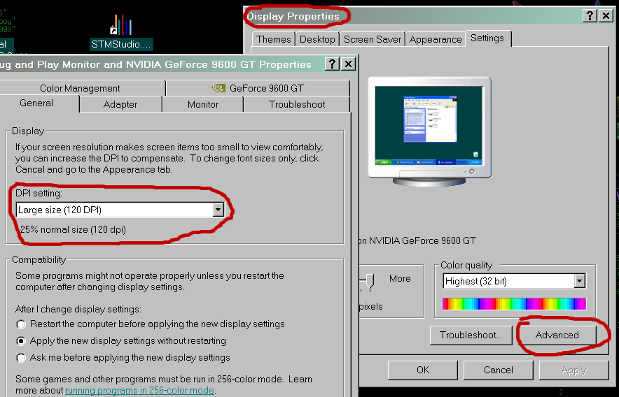

    У меня софтина не работает глобально, родовая болезнь программ на дельфях.
    Диалоги заданы вероятно в пикселях(пиксельные единицы, а надо конечно в диалоговских).
    Понятно... В Дельфи по-дурацки сделано - что-то растягивается, а что-то остаётся в пикселах. Можно с этим бороться - сделать так, чтобы всё оставалось в пикселах, тогда буквы будут маленькими, но зато съезжать не будут. Я забыл как это делается - надо поискать...
    У меня все прекрасно масштабируется, растягиваю/сжимаю ничто не съезжает?
    Сейчас посмотрел на других разрешениях - всё так же, при растягивании на весь экран надписи, кнопки сохраняют размер, а расстояния между ними меняются - на высоких разрешениях может и не удобно, а у меня в самый раз (1024 - мах)
    Разрешение экрана не меняем. На ЖК мониторах это шиза.
    При этом у большинства программ писаных на борланде разлетаются окна.
    Там надо усилия прилагать, чтобы не разлетались.
    Проблема стара как мир.

    Калибровка
Название:	А калибр.png
    Последний раз редактировалось Борисыч44; 20.06.2011 в 16:11.

    Алгоритм калибровки попытка 2
Название:	экв сх Zm.GIF
    1 Начинаем с уровня, концы на ХХ, опорник мин. (сообщаем проге какой) - ставим уровень, проверяя не появляются ли искажения при подключении опорника, запоминаем падение уровня в правом канале - вычисляем Rвых (в него же войдет Rпров1), выравниваем уровень в каналах
    2 переходим на широкополосный сигнал, ХХ, опорник тот же - смотрим проникание ЦАПа, меньше оно быть не может, поэтому принимаем его за "0"
    3 концы на КЗ, если провода одинаковые, то АЧХ в правом канале останется ровной (если разные, то зегнется вверх или вниз, но нас интересует разница между ПК и ЛК - уровень на СЧ мы выровняли значит учли Rпров2, по разнице ФАЧХ (ПК,ЛК) определяем Lпров2 (потом будем его вычитать из измеряемой индуктивности, значения уровней и поправки готовим в .ини)
    4 подключаем макс опорник (сообщаем проге какой), ХХ - по увеличению проникания определяем С прон2 (потом будем его вычитать из измеряемой емкости)
    5 концы на КЗ - уровень на НЧ провалился сильнее, чем должен от опорника, считаем параллельное Rвх ЗК (на схеме забыл показать), эту процедуру лучше проводить с известным сопротивлением примерно равным опорнику, (точность выше) тем более, что узнать Свх можно только с ним - по завалу на СЧ вычисляем её. Тут вопрос к DVK_ - получится ли учесть её влияние приняв опорник не чисто активным, а вот таким.
    6 все значения спектров и паразитные параметры записываем в .ини
    Какие мысли возникают??
    Мелкие паразитные будут влиять на спектры - скажем измеряем емкость, а Lпров вносит свой вклад в ESL, Cпрон - совсем по барабану... как с этим справляться?
    Последний раз редактировалось Борисыч44; 21.06.2011 в 13:54.

    Сходу:
    1. А зачем нам знать Rвых? Это измерение на одной частоте (так как следующий пункт начинается "2 переходим на широкополосный сигнал")?
    2. Проникание зависит от амплитуды на другом канале, т.е этот "0" нужно каждый пересчитывать.
    3. - 5. Сразу не могу сообразить...
    Я сейчас не могу много времени тратить на программу, но, если хотите, я Вам могу сделать тестовую версию, которая будет сохранять комплексные амплитуды правого и левого каналов, а Вы потом попытаетесь их обработать как хотите в Гнуплоте.
    Для определения Rвх - в простых ЗК оно может быть больше Rвых раз в 20~, желательно оставить возможность работы в пассиве с приемлемой точностью на больших сопротивлениях (можно и поправить опорник по эталону, наверное то же самое получится), активной коробочки многое не нужно.
    Получается то же относительная величина...
    Ещё бы понять, что с ними делать Как вариант интересно конечно, может, что нибудь найдём совместными усилиями .
    Надо подумать что и как сохранять.
