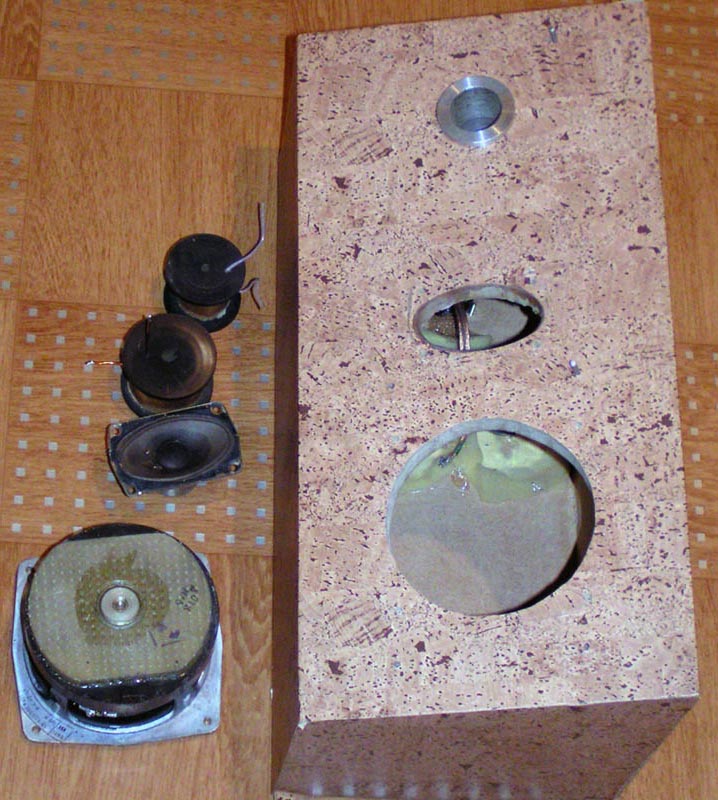

  16. #115
    16.03.2011
    Томск
    73
    По умолчанию Re: Создание акустики 5.1
ID:	121893Из верхней, полезной части, я убрал фильтр в центральную. Нижняя часть, будет наполнена писком.

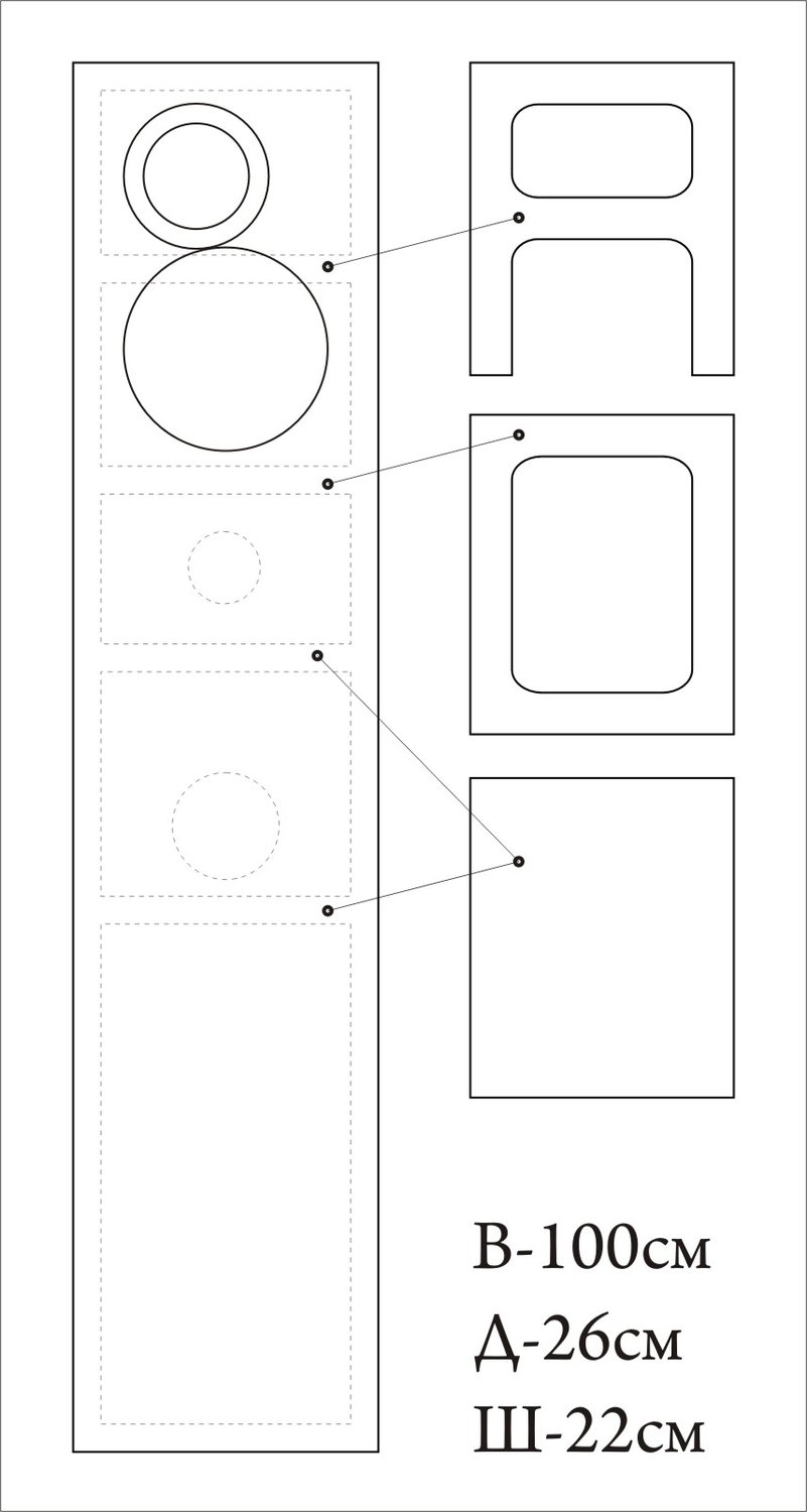

    На первое время фильтр нужно выносить из корпуса АС наружу. Хоть на куске доски собирай и клади сверху. В твоем корпусе можно сделать отдельный отсек под фильтры с крышкой на задней стенке, в ней же сделать и разъемы. Вообще замечательный вариант. Открыл крышку и крути что хочешь, динамики трогать не придется и проводка останется та же, что и при настройке. Кстати в каких то древних фокалах видел такое решение. Крышка прозрачная ещё у них.

  21. #120
    16.03.2011
    Томск
    73
    Полностью с тобой согласен, более того такой отсек есть, и я в принципе так и хочу сделать. Колонка состоит из трех изолированных друг от друга частей. Верхняя полезная, где расположены динамики. Средняя, где я хочу расположить фильтр и разъемы. Нижняя, ее засыплю писком. Сегодня смотрел ручные фрезера. За 3600руб можно купить в полнее приличный аппарат для дома, единственный недостаток он крупноват. На какие параметры следует обратить внимание?
