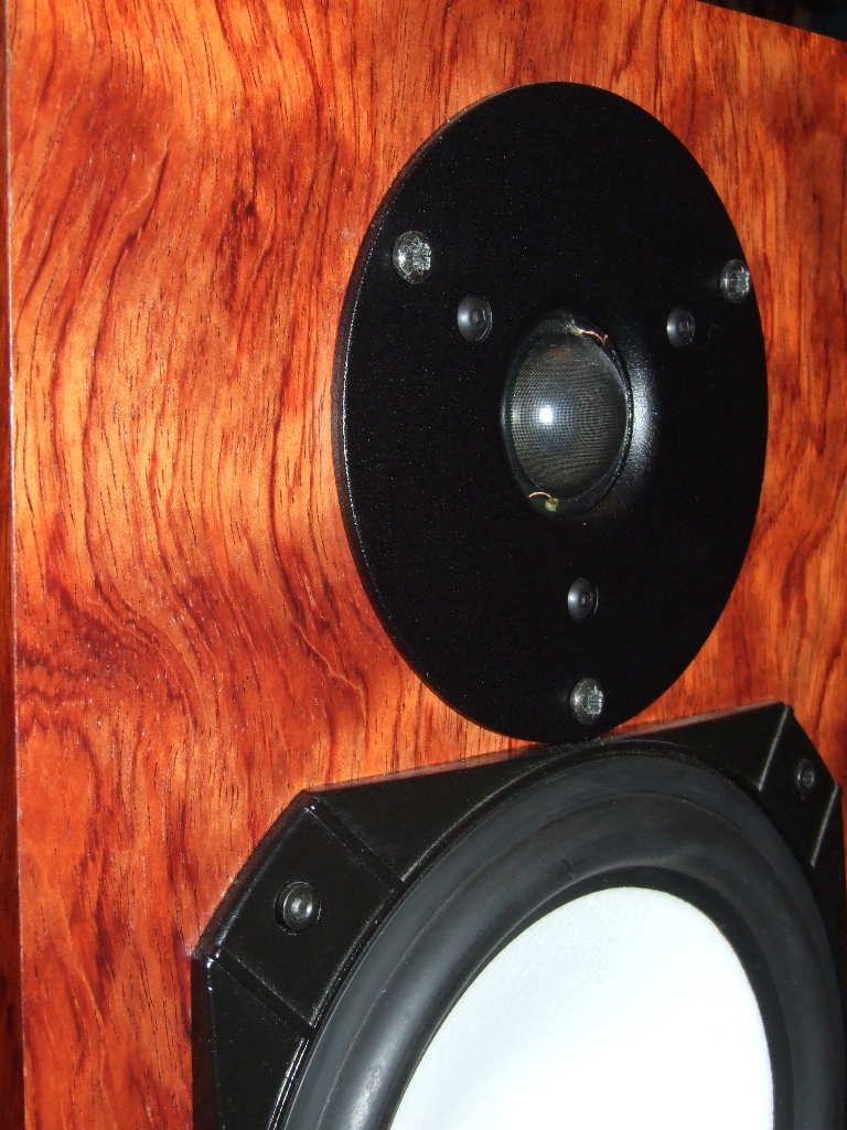

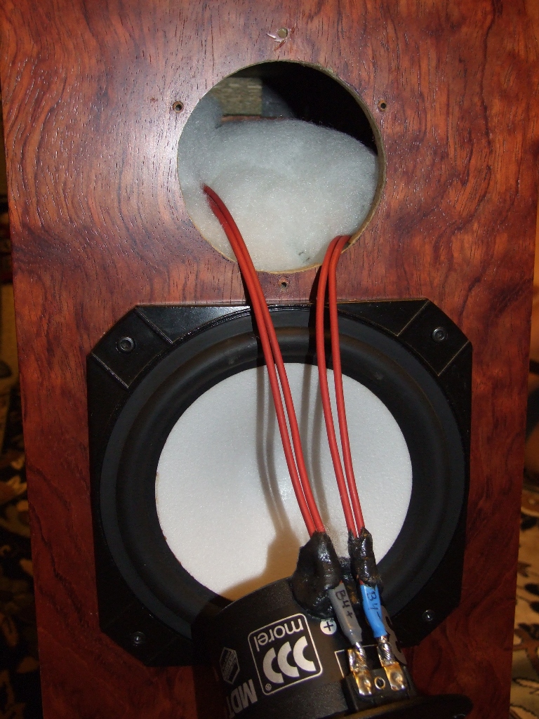

    Занимаясь проектом активной четырёхполоски, я решил проверить некоторые моменты. Это не серьёзное исследование, а так, лабораторная работа, чисто для себя. Мне хотелось попробовать запихать пищалку в маленький рупорок, но не с целью увеличить отдачу, а для согласования акустических центров со среднечастотной головкой, разместив пищик позади передней панели. Кроме того, нужно было выяснить насколько новый фланец головки МДТ33 (теперь она ЕТ338) стал лучше или хуже. Ну а попутно удалось выяснить как влияет сопряжение фланца с поверхностью передней панели. Дело в том, что у моего МДТ33 диаметр фланца составляет 110мм, а фланец от ЕТ338 был 104мм, поэтому при замене 110 на 104, вокруг пищалки образовался кольцевой паз размерами 3х3мм. Для того, чтобы исключить влияние этой канавки, я наклеивал на переднюю панель малярный скотч и проводил измерения. В принципе, всё видно на картинках. На первом графике приведены АЧХ MDT33 при установке на передней панели (малиновая) и за ней, в небольшом рупорке (бирюзовая). На втором АЧХ с фланцем на 110мм (малиновая) и 104мм (бирюзовая) с заклееными щелями вокруг фланца. На третьем АЧХ с фланцем 104мм с заклеенной канавкой (бирюзовая) и с убранным скотчем (малиновая).
    Выводов из этих картинок можно наделать довольно много . Во-первых, новый фланец морелевской пищалки действительно лучше, во-вторых, желательно устанавливать пищик заподлицо с передней панелью в чётко по размеру отфрезерованное отверстие, в-третьих, ни разу не вижу необходимости утаскивать ВЧ динамик в сторону от оси симметрии передней панели из-за страшилок программы edge, наживая себе другие проблемы, в-четвёртых, чё-то не предназначены обычные пищалки для установки в рупора .
    Если покопаться глубже, наверно, можно и ещё чего-нибудь нарыть, но мне и этого хватит.
    Вопрос установки среднечастотника в ОЯ для меня остаётся открытым. С одной стороны, звуки в таком оформлении затихают подольше, с другой, АЧХ становится чуть более проблемной. Скорее всего остановлюсь на стандартном варианте расположения динамиков. Видимо, в обычном ящике есть что-то магическое. Или производители динамики под него проектируют, что, в целом, одно и то же .

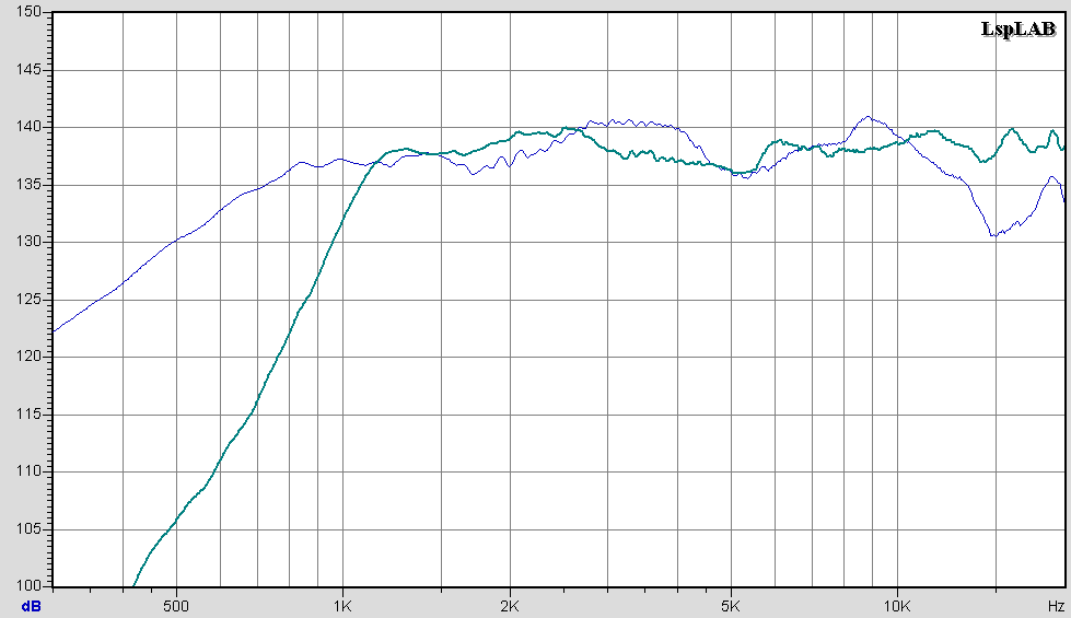

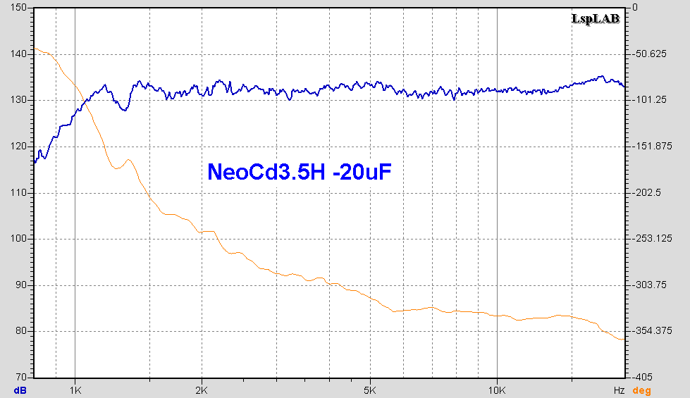

    а я предпочитаю использовать твитеры, которым пофиг в какой фланец, окружение и оформление их ставить. т.е. чтобы можно было дело каким нибудь полезным заниматься и мерять без сглаживанияНажмите на изображение для увеличения.

    а я предпочитаю использовать твитеры, которым пофиг в какой фланец, окружение и оформление их ставить...
    Не, Юра, так не интересно... Слишком ровно

    чтоб было веселей прикручу график Морель MDT20, померянный при прочих равных условиях в произвольном положении микрофона. угадайте с 3х раз где какой.
    Юра, неужели морель синенький?
  7. #106
    21.01.2005
    Киев -мать городов Украина
    1,851
    По умолчанию Re: Некоторые нюансы размещения ВЧ головок и их связь с АЧХ
    нет голубенький, но это очень хороший твитер. и линейность сама по себе не панацея. просто пример, что может быть иначе. кое кому очень нравится. вот коллеге моему в офисе, а мне нет. мне - ленту подавай.

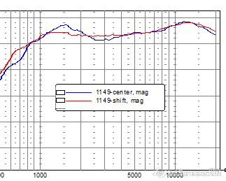

    Подниму тему.
    Два измерения Seas H1149.
    Синий - в оптиме, центр, бафл 20см
    Красный - 4х полоска, бафл 35см, положение - 12.5см от края
    Видно, что разница невелика. Но в случае низкого раздела (3к), как в оптиме, этот горб на 1.5 сильно попортил жизнь и здорово усложнил кроссовер.
    При сведении "напофиг" зона совместной работы головок получалась некрасивая, что выражалось в явной "каше".
    Поэтому, принимать решение о размещении головок нужно только с учетом особенностей сведения конкретной ас.

    flipper, меня терзают смутные сомнения. Сколько дБ горб на 1,5 кГц получился?
    С уважением, Сергей.
  12. #111
    flipper
    Цена мелкого деления - 1дБ
    Видно, что волна от 1.5 до 3х достигает 4х дБ.

    Не придумывай . Полтора дБ всего между графиками. Никак ты это не услышишь при разделе на 3 кГц и втором порядке хотя бы.

    Сложно не услышать
    А вот так - куда лучше. Только в кроссе 16 деталей
    В каком нибудь другом кроссовере может и не сказалось бы. А тут - не повезло.
    Там ведь не просто АЧХ.. Там и фаза аналогично некрасивая.
    Ты не подумай, я в целом согласен с тобой. Влияние вовсе не такое сильное, как Эйдж стращает.
    Главное, чтобы оно в критическое место не попало, как у меня получилось.
    Для себя сделал вывод, что волны не должны попадать в раздел, или головняк гарантирован.
    Тут все сыграло в минус - и бафл, и проблемный мидбас одновременно.
    В четырехполоске сшивка купольника и той 1149 со смещением по бафлу куда реще:
    Все само собой легло, и АЧХ, и фаза..
    Поэтому повторюсь: нужно все в комплексе рассматривать: головки, бафл, кроссовер. Иначе может выйти досадная неожиданность.
