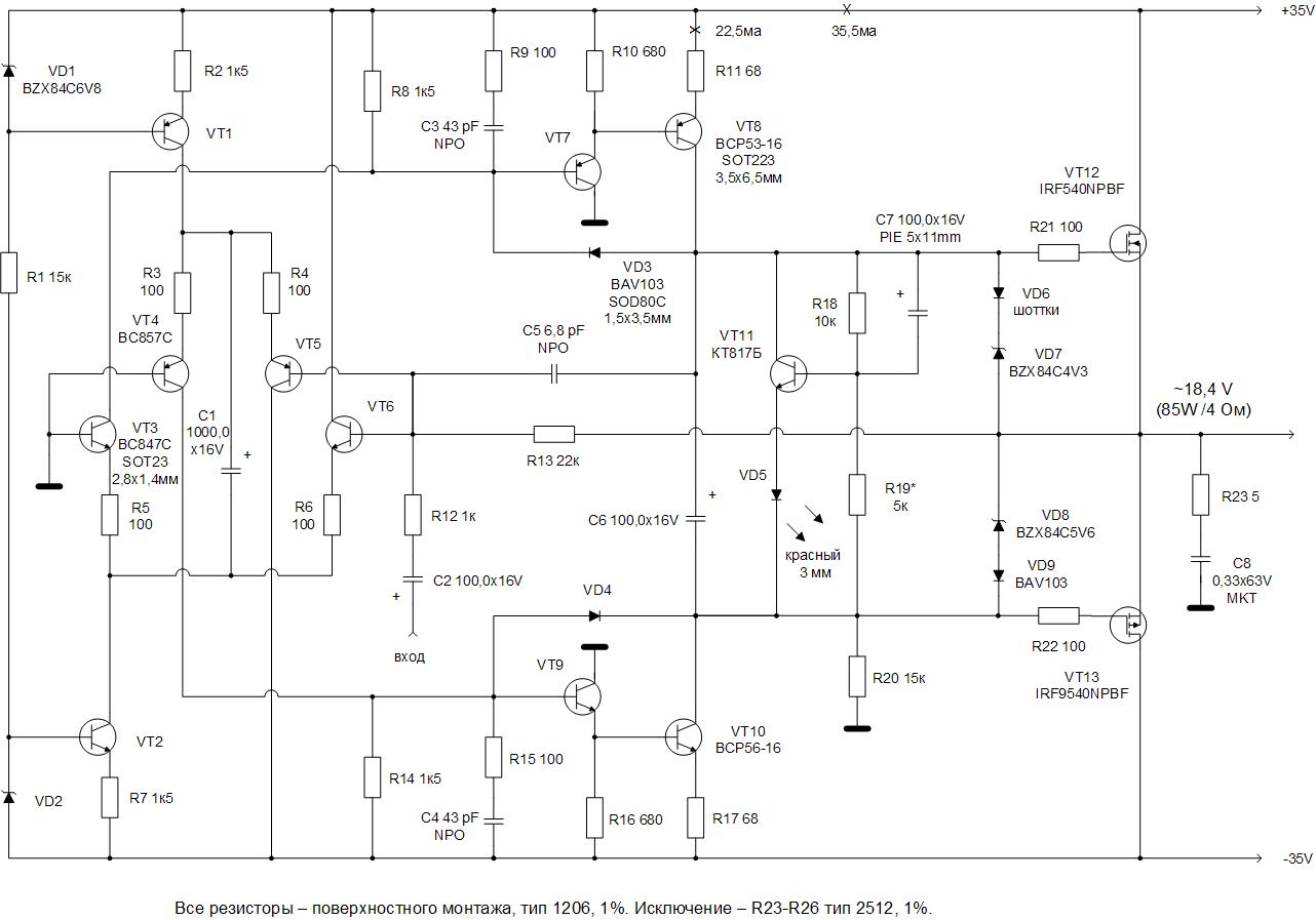

    А уровень переходного затухания при применении одного ИП для 2-х каналов?
    Если усилитель симметричный и ООС - то вовсе не зависит. Вобщем, пренебрежимо мало в большинстве случаев.
    Я планирую следующую схему усилителя поставить (это упрощенный инвертирующий вариант схемы моего домашнего усилителя):

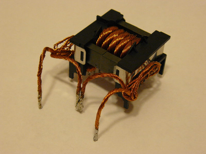

    Купил проволоки и сделал паучка (на фото). Насекомое имеет 48 жил (по 0,4 мм), секционированных на 6 секций вторички (для организации двухуровнего питания) и 2 секции первички.

    Александр, ты сам как думаешь, - такой трансик технологичнее в намотке, чем на колечке?

    Vjumajlo, если бы не волокита с косами по 48, а например литц, то такой технологичнее, однако окно меньше и Rth выше..

    Мой трансформатор - это частный адаптированный случай к конкретному применению. Во первых, размер: с каркасом размер 42х40 мм при высоте 33 мм мощность нагрузки (на частоте 50 кГц) - 300 ватт. Индукция - 0,147 Тл, плотность тока - 10А/кв.мм. Трансформатор стоит на плате обмоткой к радиатору, обдуваемому вентилятором. К тому же, общеизвестно, что средняя мощность УМЗЧ примерно 30% от максимальной. То есть реально будет в обмотках примерно 4 А/кв.мм.
    А какие размеры выйдут на колечке? Однозначно больше. Почему Эпкос не рекомендует их использовать в SMPS в качестве силового трансформатора? Равномерно намотать на кольце малореально, его нужно закруглять и изолировать от обмотки (что ухудшает его охлаждение), крепить кольцо и выводы обмоток только пайкой в плату. Не вижу смысла мотать на колечке, если только вопрос экономии каждой копеечки не стоит остро. Кстати, катушка провода 0,4 мм (67 метров) в Чипе стоит 500 руб, так что экономия при домашнем изготовлении не получается. А брать на рынке совецкий провод 90-х годов по крайней мере неосмотрительно для данного применения.

    Во первых, размер: с каркасом размер 42х40 мм при высоте 33 мм можность нагрузки (на частоте 50 кГц) - 300 ватт. Индукция - 0,147 Тл, плотность тока - 10А/кв.мм. Трансформатор стоит на плате обмоткой к радиатору, обдуваемому вентилятором
    На 41-м кольце можно без проблем снять бОльшую мощность. И без внешнего охлаждения.
    Саша, я почти такую же мощность снимаю с 32мм-го колечка, намотанного за 20 минут. Правда, с 4-мя концами по 60 жилок повыёживаться пришлось. Ну греется без карлсона градусов до 70-75, да и ..усим - не сгорит.
