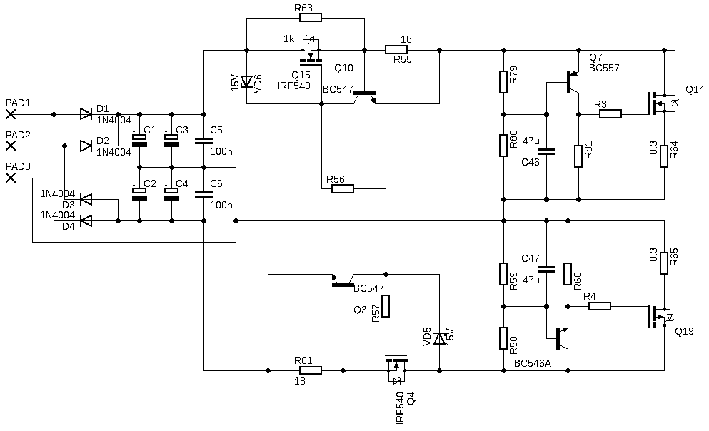

    А как тебе такая схема, Вань? Хочу для УН сделать вольт на 45. Пока выбираю схематику. Я думаю, может стабилитронов поставить вресто R59 R80 или достаточно будет точного резистивного делителя.
    стаб однозначно лучше. Q15 вообще откроется?
    не уверен на 100%
    Мультисим скачал
    попробую.
