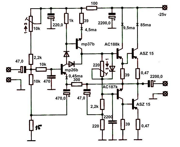

    Сегодня, быстренько, навесным монтажом, собрал вот это. Хотел послушать " мясистые низа", а удивился верхам. Чистые, без грязи.Да и вобщем, звонкий усилитель получился, интересный. Завтра поболее прогон устрою, сегодня уже поздно.

    Дядя Федор, у ASZ15 какая граничная частота?
    Повыше чем у П213? Т.е. чему они примерно соответствуют П213 или П605 или ГТ906?.

    Токи бы обозначил в ветвях Плиз...
    И для контроля - на кремнёвеньких такой же...

    Я немножко ошибся, у меня ASZ 1015, но это почти одно и тоже. частота у них 1 МГЦ.
    Помучил его уже. Звук интересный, жёсткий, басы чёткие, середина немного выпирает. Меандр чистый.
    Попробовал подцепить п216в на конец При включении, сразу один приказал долго жить . больше совковых германиевых нет . Дальше - 2N174. басы улучшились, мясо появилось,немного, середина перестала выпирать, верха стали чуть мягче. Дальше - MJ 15004, всё, для меня тема закрыта. Прекрасный мягкий звук, лучше чем с германием.

    Та схема, которую вы собирали, ну на ASZ 15 в выходном каскаде, какую выходную мощу имела? Можно что-ли попробовать туда П210 поставить? И какого она класса, В или АВ? Как звучит, нормально? Что за стабилитрон стоит между транзюками предвыходного каскада?

    Мощу я не замерял. Задача была послушать германий. П 210. можно конечно попробовать поставить, проблем нет. Вобщето эта схема, за основу которой была взята схема промышленного усилителя " Электрон 20". Ну неможко можернизированна.
    Для повторения, можно посоветовать перевести её на двухполярное питание, вместо вольтдобавки использовать источник тока, Стабилитрон заменить на источник напряжения на транзисторе. Электролиты зашунтировать плёнкой. На выход поставить цобеля и индуктивный фильтр. В драйвер поставить ГТ404В и ГТ 402В и поднять питание. И т.д.
    Короче, потенциал есть, только нужно ли это?

    Для повторения, можно посоветовать перевести её на двухполярное питание, вместо вольтдобавки использовать источник тока, Стабилитрон заменить на источник напряжения на транзисторе...
