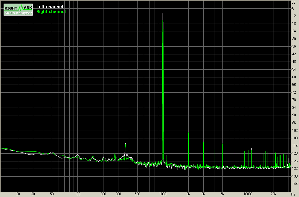

    Всем рекомендую использовать AD8008 для I/U для AD1853.
    Баланстровку постоянного напряжения на выходах I/U имеет смысл делать подбором Roc в одном из плечей.
    Ещё, у неё могут быть глюки с референсным напряжением (14 нога - FILTR). Я лично исправлял их введением дополнительного резистора с той же 14-ой ноги на землю.
    PS Вот, что у меня получилось (измерялось с помощью Audigy2, потому данные о второй гармоники недостоверны).

    Коллега, картинка красивая, очень похожа на то, что получалось у меня с AD1853+AD812, естественно, не беря в расчет 2-ю палку
    Есть пара вопросов - 1) что за хрень на частоте 360...370Гц?
    2) что за хрень на 1000Гц с хвостиком?
    [ADDED=Lynx]1131525161[/ADDED]
    Что-то из компьютера прёт (363 Гц) - есть на всех измерениях.
    Предыдущая x3 = 1090 Гц.
    Я бы даже согласился на такой уровень второй гармоники, что мне рисует Audigy2 (как никак дискретный буфер/фильтр/дедифференциатор: -108,-102 дб), однако ж реальность вообще не известна.
    [ADDED=Painmailer]1131526182[/ADDED]
    PS Моделирование в микрокапе показывает уровень 2-ой гармоники около -112 дб.
    [ADDED=Painmailer]1131526326[/ADDED]
    ЗЗЫ Я при выборе операционника исходил из минимального settling time в сдвоенном варианте.
    попробуй использовать карты М-Audio. Собственные искажения их АЦП достаточно низки, 2-я гармоника у 2496 при оцифривании 1кГц не превышает -112дБ при частотах дискретизации 44.1 и 48кГц, правда потом (88.2, 96кгц) существенно растут.
    [ADDED=Lynx]1131526742[/ADDED]
    Этот параметр существенный, но не главный, поскольку процесс установления детерминирован и его последствия (естественно, если tуст не превышает разумных величин) дадут лишь систематическую ошибку на выходе, легко устраняемую при балансировке. Более важна скорость нарастания, поскольку ее ограничение для каскада i\U порождает искажения, эквивалентные дополнительному джиттеру.
    [ADDED=Lynx]1131526984[/ADDED]
    установи начало частотной разветрки от 400Гц, тогда и масштаб в интерсующей области (выше основного тона) будет более удобный, и этой хрени не видно будет.
    И еще один момент - для измерения уровня искажений ЦАп лучше использовать отсчетно-коррелированные сигналы, напр. частоту 918.75Гц. В этом случае все помехи от переключений в ЦАП будут восприниматься, как дополнительная энергия гармоник и результат будет хуже, т.е. более объективен.
    Последний раз редактировалось Lynx; 09.11.2005 в 12:03.
    Я всё помышляю о покупке E-mu 1212M.
    Я меряю при частоте дискретизации 48 кГц и 96 кГц (если ЦАП позволяет) - у Audigy2 других режимов нет.
    [ADDED=Painmailer]1131527935[/ADDED]
    Вроде бы для AD1853 1кВ/мкс должно хватить.
    Последний раз редактировалось Painmailer; 09.11.2005 в 12:18.
    Я имел ввиду отсчетно-коррелированные с дискретизацией в исследуемом ЦАП.
    Вполне.
    [ADDED=Lynx]1131528686[/ADDED]
    покупке E-mu 1212M.
    а какой АЦП там стоИт?
