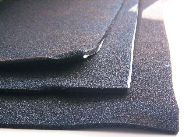

    Самоклейка стоит 28 руб за рулон, который режется на 4 слоя в итоге метров 15 уплотнителя. Теперь посчитайте сколько силикона нужно на эту длину.
    И вообще, есть понятие эстетики. Производители делая законченный продукт, не сажают динамики на силикон - хочешь без смазки хочешь со смазкой - только вспененый уплотнитель - он продавливается в ноль, никакая импульсная харакеристика абсолютно не страдает. Ы-90 не рассматриваем - это ошибка прошлого.
    Лично я, если покупал бы изделие у самопильщика, обошёл бы стороной такого, кто сажает дины на силикон. Себе, как вы наверно уже поняли тоже не стал бы "приклеивать".

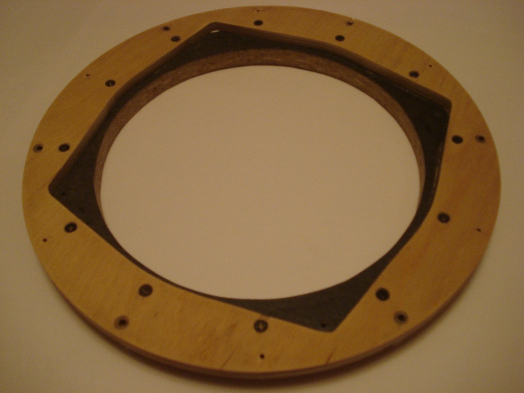

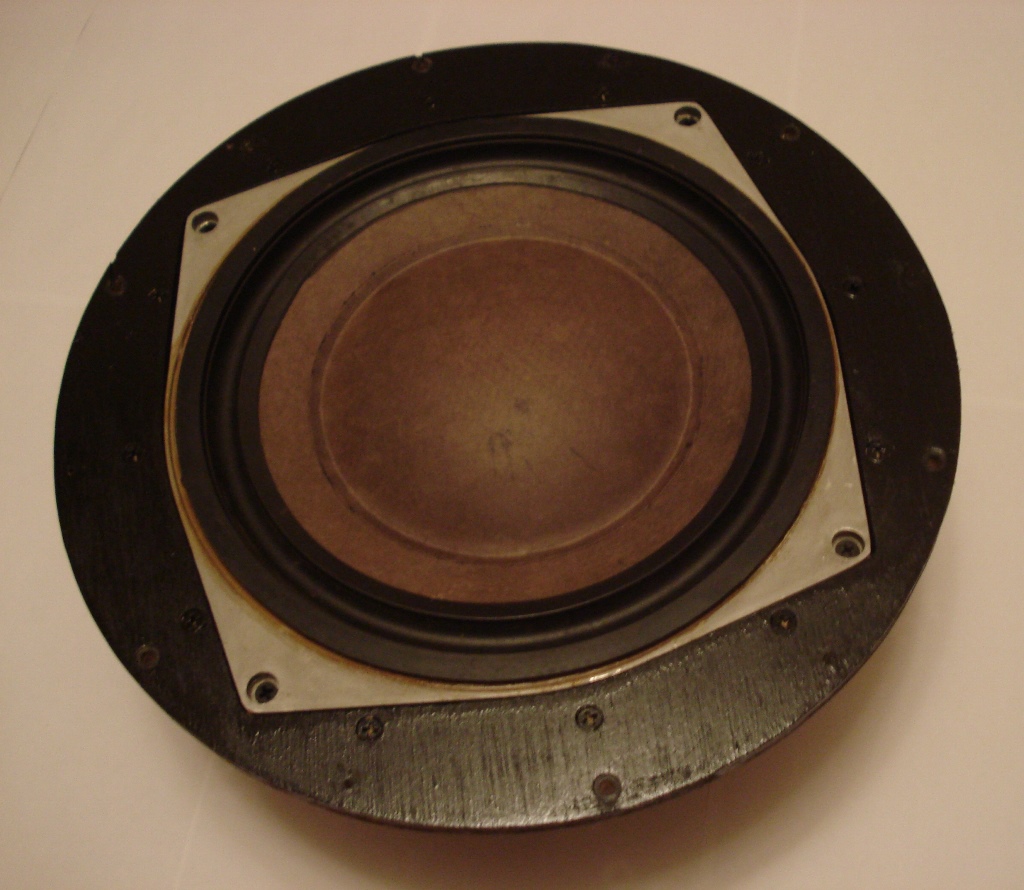

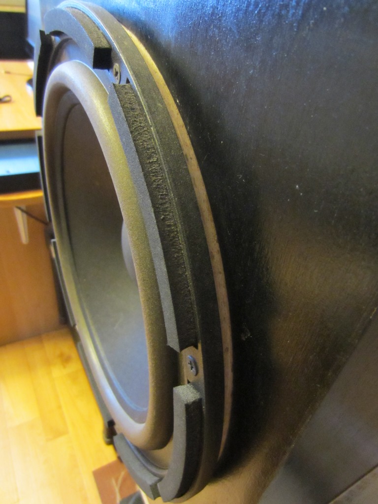

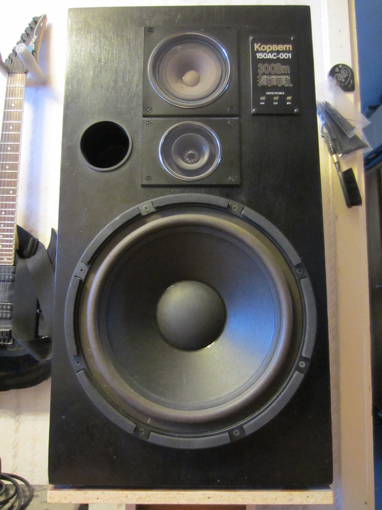

  20. #119
    По умолчанию Re: Прокладки под динамики

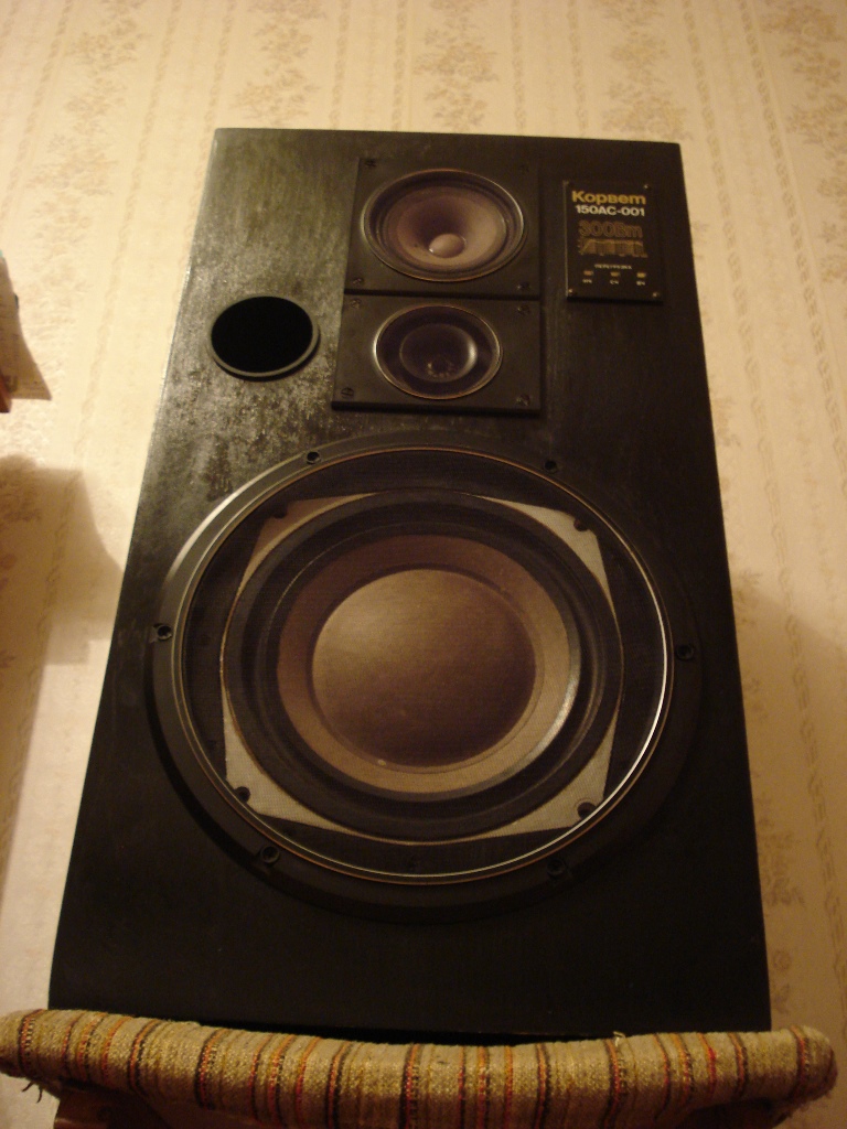

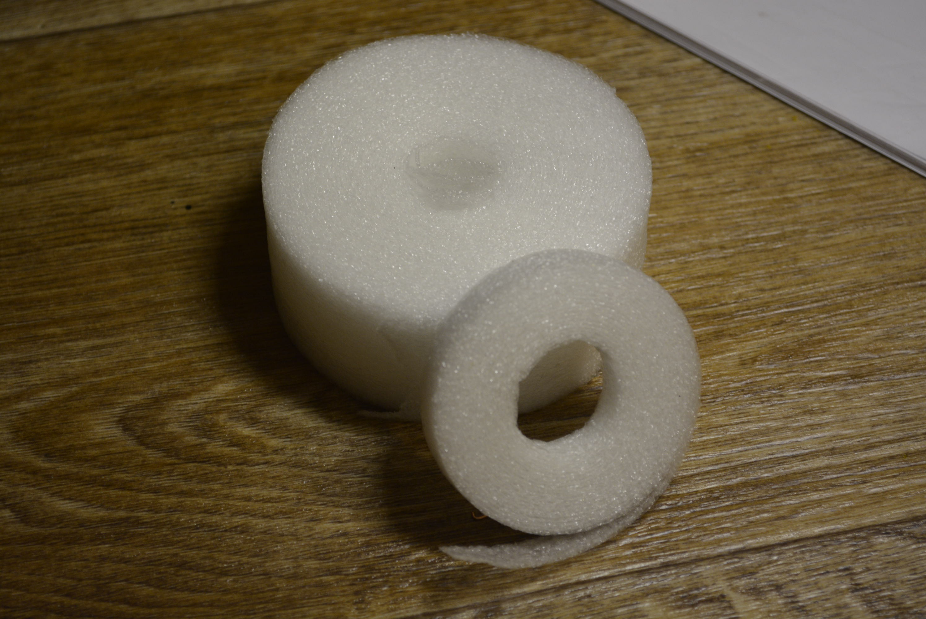

    Я использовал для герметизации АС самоклеящийся вспененный полиэтилен, продаваемый в строительных магазинах.
    Одно из прямых применений которого - подкладка под направляющие металлические профили гипсокартонных конструкций.
    mAxSpace, выше показывал фото такого рулончика. Просто, не дорого, действенно.
    Давным давно реставрировал 35АС-1 с олимпийской символикой.
    Заливка всех швов эпоксидкой, набивка короба синтепоном, окраска морилкой и вклейка НЧ на герметик...
    С наполнителем переборщил, потребовалась разборка АС. Выковырять 30ГД-1 с его чудным фланцем просто невозможно из-за крепления заподлицо.
    Вынес динамик силой инерции, роняя колонку на пол. Итог - сместился магнит и оторвалась катушка от разделительного фильтра.
    Вместо герметика потом использовал резиновый шнур по типу автобусного стекольного аварийного.
    На 150АС-001 вместо развалившихся 100ГДН-3 ставил 75ГДН-1Л-4 через хитрый адаптер.
    Никакой герметизации не делал принципиально, на звуке это никак не сказалось.
    Фырканье на инфранизе из вентиляционных окошек диффузора единственный появившийся артефакт.
    Потом по случаю заменил 75ГДН-1Л-4 на 150ГДН32-8. НОЭМАвский динамик немого больше 100ГДН-3.
    Потребовалось изготовление переходного кольца, которое с обоих сторон посадил на вспененный полиэтилен.
    При закрытии порта ФИ ладошкой и подаче 30Гц синуса до Xmax никаких фырканий и сопений не наблюдается.
    Причём полиэтилен наклеен не сплошняком, а мелкими сегментами, как мозайкой, из остатков материала.
    При изготовлении широкополосной АС на 100ГДШ65-8 применил оконный/дверной уплотнитель D-сечения.
    Он идеально ложится в паз на штампованной корзине, позволяет её притянуть к корпусу без деформаций.
    Ранее использовал такой же D-профиль на каком-то 10" советском широкополоснике с литой корзиной.
    Там он со временем выдавился из-за отсутствия какого либо паза.
Название:	01.150GDN32-8 spacer.JPG
Название:	02.150GDN32-8 spacer.JPG
Название:	03.75GDN adapter.JPG
Название:	04.75GDN adapter.JPG
Название:	06.75GDN adapter.JPG
