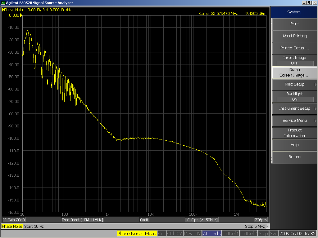

    RMS Phase Jitter (Random) Output frequency = 75 MHz (900 kHz to 7.5 MHz) –0.81–ps
    Красяво маркитанты наё..т - т.е. они срезали шум в НЧ полосе, т.е. там, где его больше.... А на ВЧ цыфирки и будут красявые у любого гена....
    А я ещё удивился - как так - почти на 3 порядка снизили джиттер мемс генератора.....
    Понятно, что наё..т, но насклько сильно? Хотябы 50 пс сркв. из этой штуки выжать можно, или там вообще наносекунды прут? В какой-то рекламе или пресс-релизе про них видел 30 пс рмс ( около 100 пик-пик). Вы сами SiT8102 не пробовали использовать?

    По умолчанию Re: Как подружить LC7881 и DIR9001
    Когда-то тоже интересовался данными генами. График, который мне из сапорта SiT прислали, для остройке начиная с 10Гц : https://forum.vegalab.ru/attachment....5&d=1244371332
    Вобщем, не стоит их в цифр. звуке применять.
