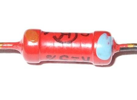

    На некоторых отечественных резисторах по мимо написанной маркировки и типа, нанесены цветовые точки, одна или две по краям около выводов - нанесены такое ощущение просто краской, что обозначают эти точки и о чем они говорят я не нашел.

    Наверно я непонятно спросил. Меня интересует для чего и что обозначают точки на корпусе резистора около выводов. Резисторы весьма древнего года выпуска и на части есть по одной точке на части по две на части их нет совсем. Прикладываю фото чтобы было понятно.
    И не слыхал про такое. Сегодня гляну старые резисторы.
    Мое предположение это что-то типа приемки на заводе сборщике. Может отбор по точности. Не думаю, что сейчас это имеет какое-то значение.
    Старые резисторы МЛТ, ОМЛТ, стоящие в серьезной аппаратуре имеют часто малый разброс сопротивлений относительно друг друга, а иногда и номинала. Но ТКС у них вполне обычный. Думаю все остальные параметры также не выдающиеся.

    Входной контроль.

    Анатолий_В, Спасибо за ответ, просто здесь в форуме проскакивало мнение одного из авторитетов этого форума Lynx :
    У китайских MF очень плохой контакт межу резистивным элементом и чашкой. Край напыления неравномерен, чашка обжата плохо. Наши МЛТ в прежние годы делались несравненно лучше, а в последние 5...8 лет - примерно также или даже хуже.
    Резисторы помеченные точками немного постарше, им лет за 20 а то и за 30. они достались по наследству (часть от деда жены - военного). И есть у меня предположения что они весьма не плохи (как ни странно некоторые резисторы по возрату постарше меня имеют практически не окислившиеся выводы). Но маркировка точками не понятна, цвета бывают разные и интересно знать что они говорят.
    Я уже поднимал тему по резисторам в форуме для новичков, и мнение о качестве млт сильно расходилось, возможно это обьясняется сильным различием партий заводов и лет выпуска. И спор шел о разных резисторах .
