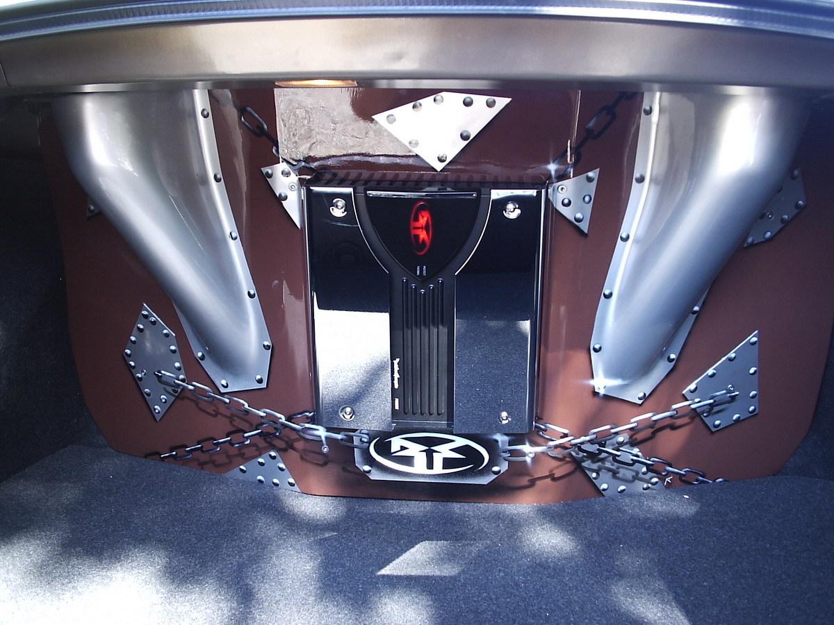

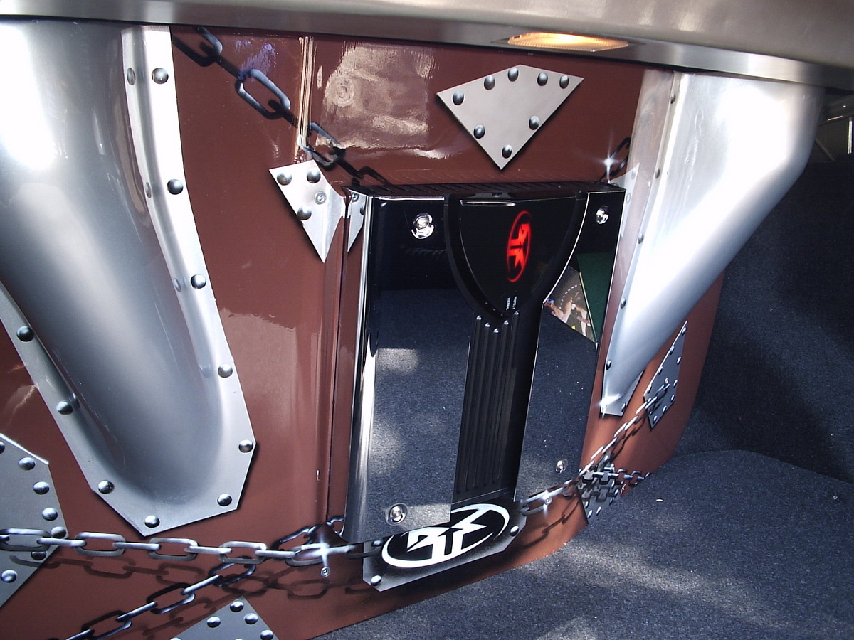

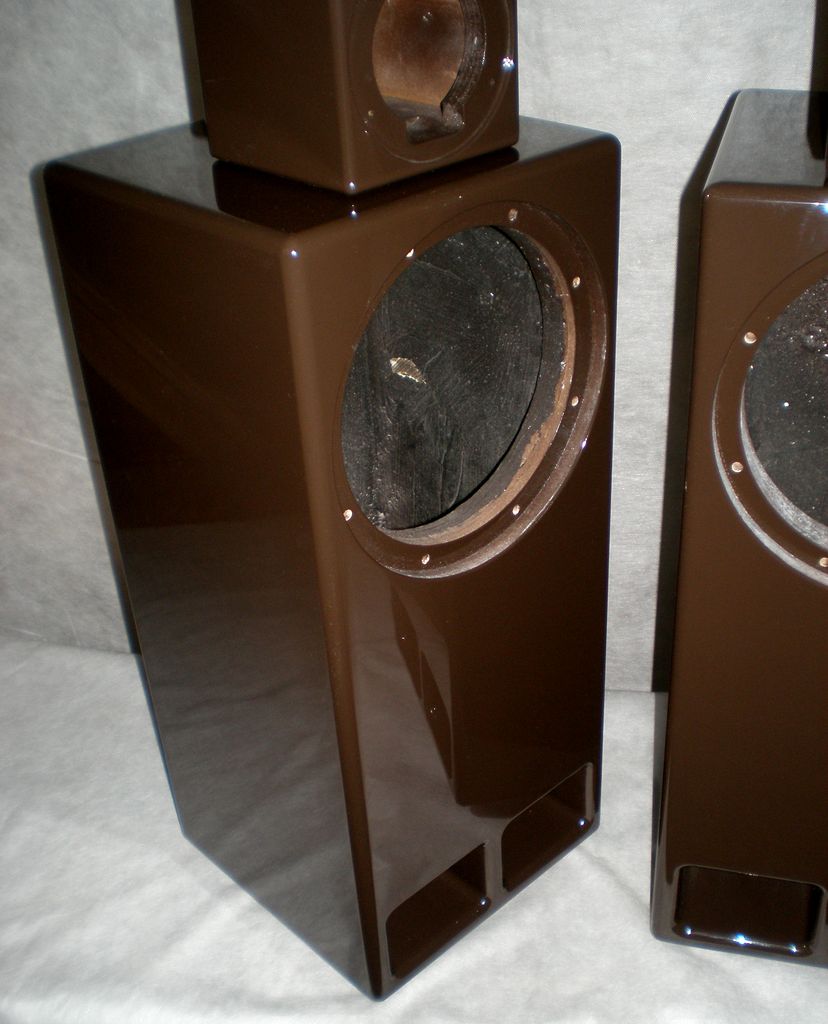

    подготовку под покраску я умею проводить, да и красить на 4- тоже могу, только возможности нет . Все равно большое спасибо за технологию !
    вот моя задумка и подготовка шпаклевкой Body полиэфирной, красил не я:Нажмите на изображение для увеличения.

    Очень КРАСИВО!!! +5
    Серебристая белая, это "Снежная Королева", да? Хотела "морды" у колонок тоже ей покрасить, были бы комбинированные, тёмносиняя краска напоминает "Космос", хотя вспышка бывает сильно искажает цвет ...
  4. #103
    Давно не заходил
    02.09.2009
    199
    По умолчанию Re: Покраска под рояльный лак
    Спасибо ! Честно говоря я не знаю марок и названий краски, да и делалось это в 2006г., я подготавливал звук и дизайн системы, фальшпанель такой получилась из-за портов ФИ. Это уже аэрографы придумали такой стиль раскрашивания.

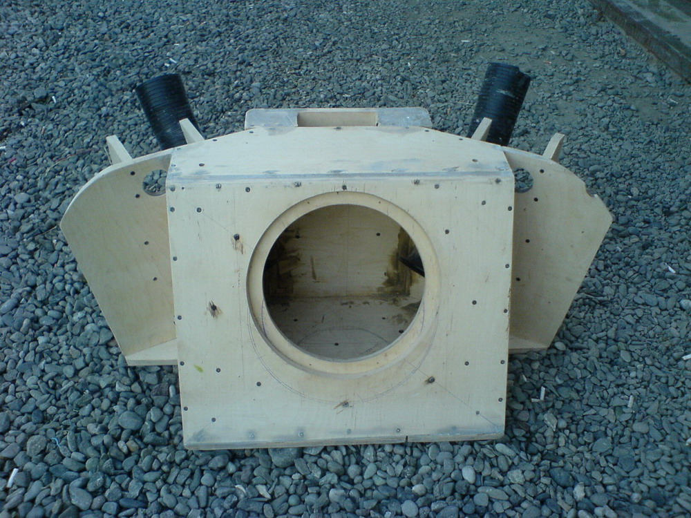

Название:	Копия P1080035.JPG
