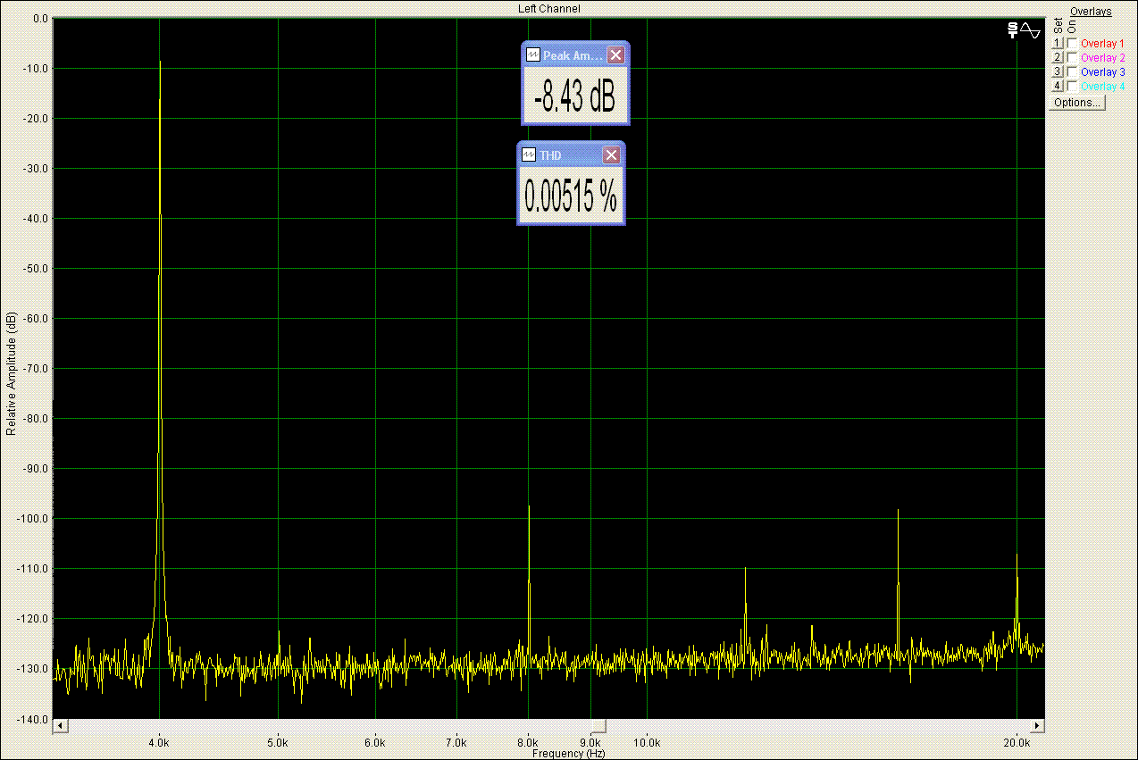

    Немножко померял свой zen4.
    Выходное напряжение 2.8V RMS на нагрузке 8 Ом, ток покоя 1.3А.
    Звуковуха Audigy SE, источник lynx24, синусы без дизеринга.

    Гармонизатор во весь рост.

    Цитата Сообщение от Анатоль Посмотреть сообщение
    Гармонизатор
    Нормально всё. Высшие гармоники ниже -100дБ.
    Красиво.

    Наверно у твоей LM гармоники высокого порядка будут поболее ?

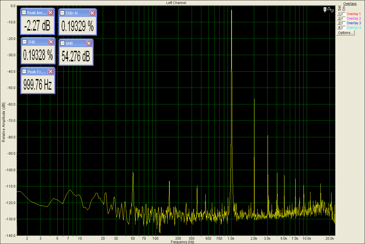

    Да нет, не поболе.
    Сохранилась например вот такая картинка (12В RMS на 6Ом):

    Если не считать 2 и 3 гармоники, то зен такой же

    Думаю ЗЕН хорош и на ВЧ, а ЛМ нет.
    Добавлено через 2 минуты
    Относительный уровень на 17кГц (около) децибел на 15 у ЛМ хуже. (У ЛМ -90, у Зена -105дБ).
    Добавлено через 49 секунд
    Так что:
    Не верный вывод.

    Да, был не прав, не обратил внимание на уровень главной гармоники
