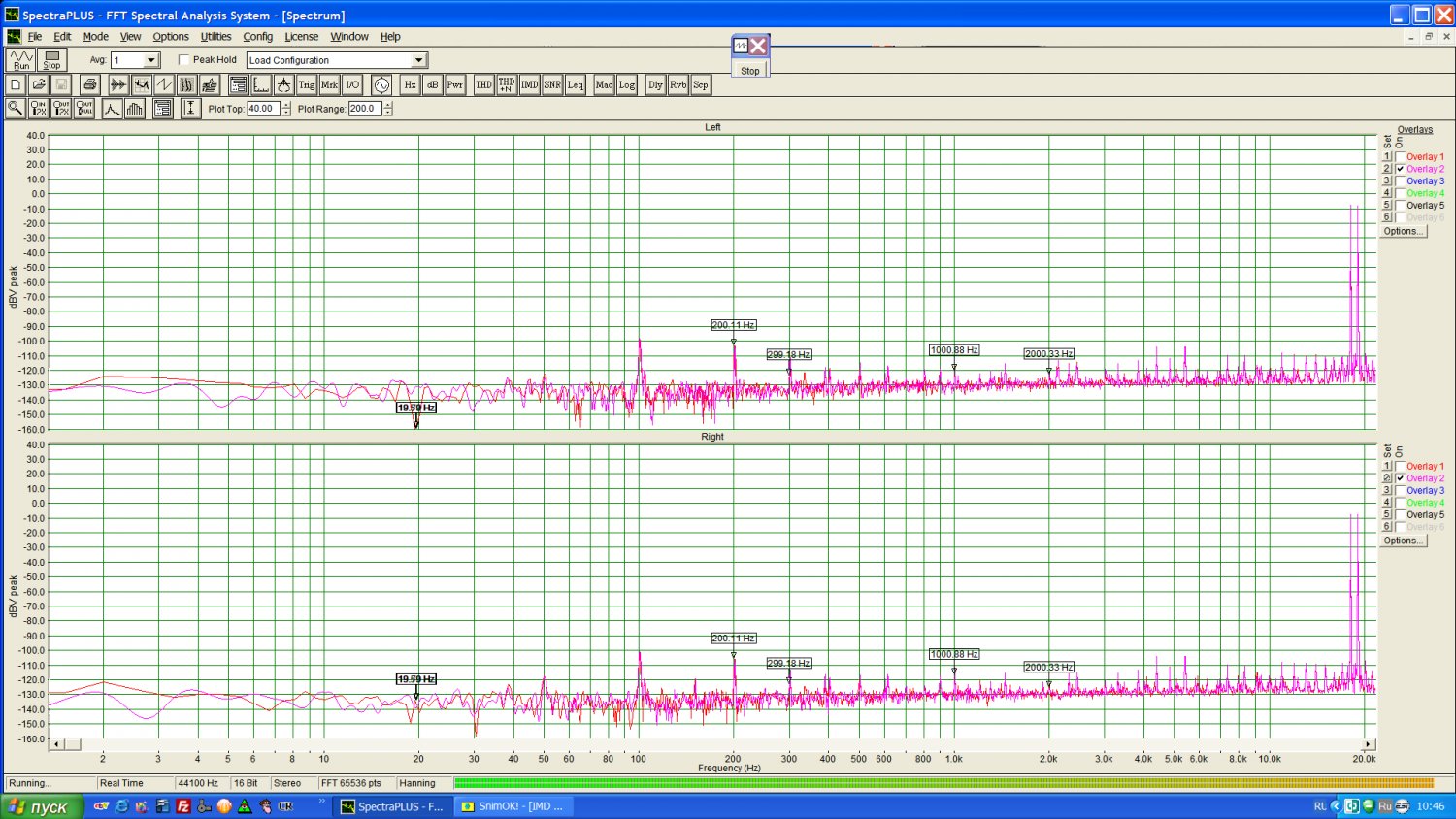

    Есть уже достаточно много повторивших Н153 и Н155, а вот отзывов и сравнений маловато - не хотите здесь отписатьтя?
  19. #119
    Завсегдатай Аватар для aal
    04.11.2004
    2,854
    По умолчанию Re: Сравнение 4 внешних ЦАПов домашнего засола :))

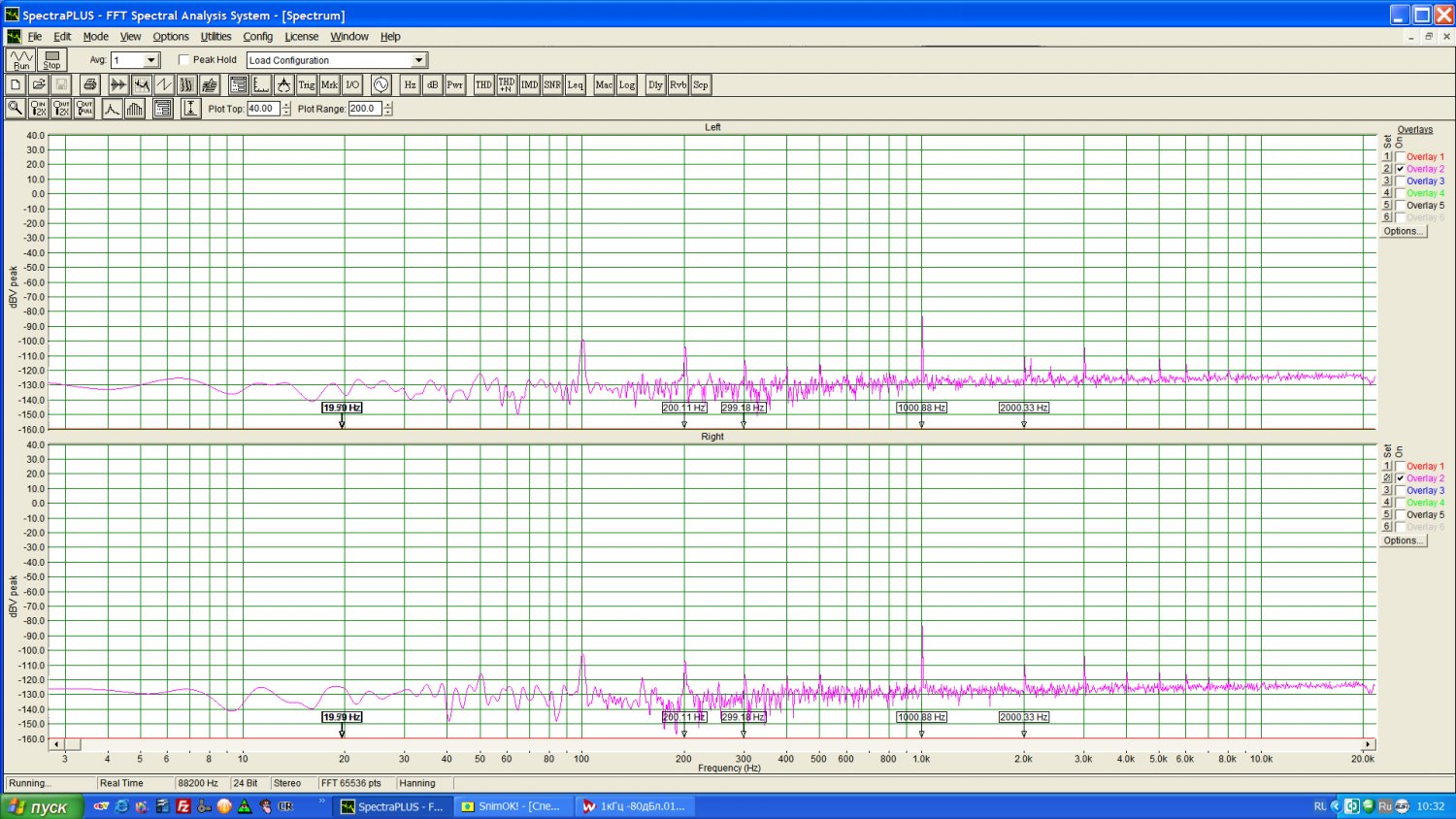

    Вот замеры через джульку. Тестовые файлы создавались в ВайвЛабе. Н153 был зацеплен через PCM2706. Результаты смотрели в спектре.
    Интерпретировать тяжело - есть какая-та чуча по питанию, но на уровне -97дб (100Гц)
    Есть гармоники от тестового сигнала - но скорее всего это проблемы цифрового формата - т.к. нет дизеринга в этих тестовых сигналах. Подрбности теста может сказать Олег.

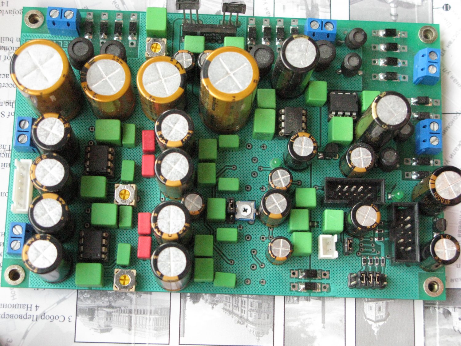

    А вот и система, на которой слушали...
    И новые фотки платы...
