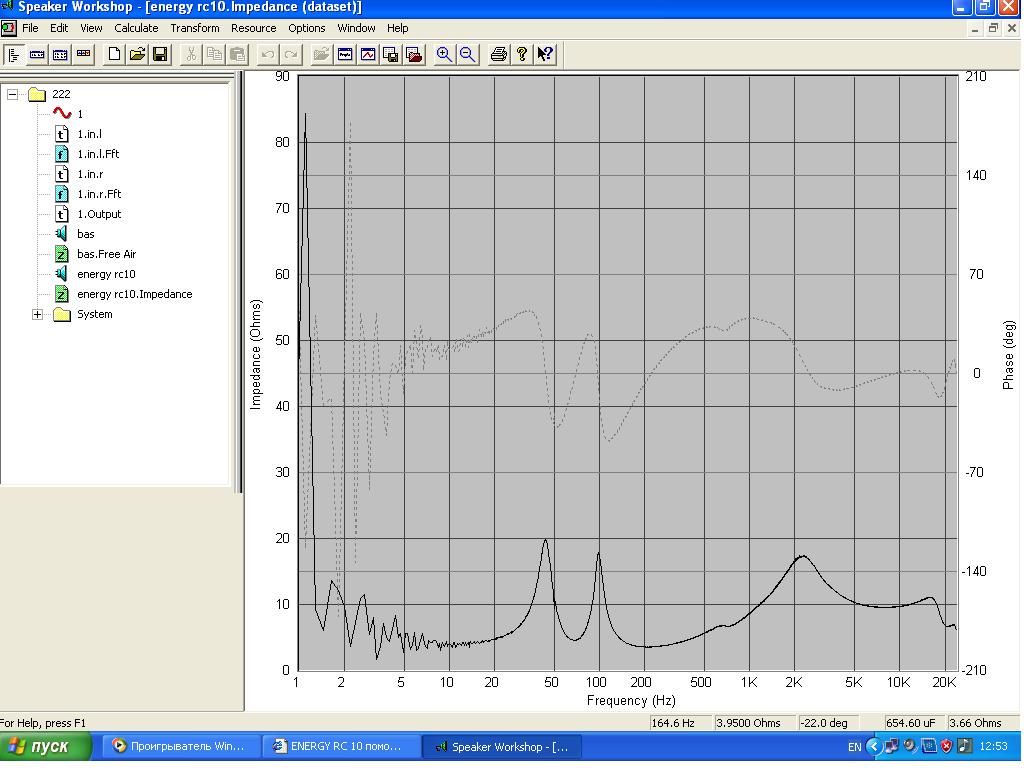

    Цитата Сообщение от Ivan_Vetrov Посмотреть сообщение
    Mosfet, так пойдёт ? -
    перемычки стоят т.е. верх подключен .
    максимум
    37Гц - 1,21В
    96Гц - 0,94В
    минимум
    59Гц - 0,35В
    примерно от 70гц до 80гц явно слышно резонанс фазоинвертора .
    Пойдёт.
    Судя по данным, порт настроен на 59Гц. Это немного ниже точной настройки (на пару Герц), но можно считать её оптимальной. На 70-80 Гц резонирует не порт, а что-то другое.

    ВОТ ! Динамик откручивать уже не стал , в следующий раз ...
