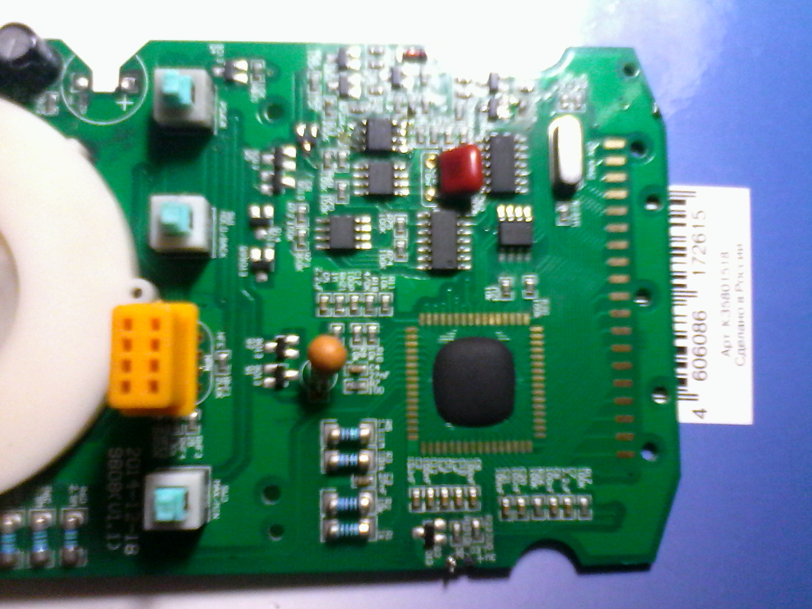

    спалили VC9808+ КОНКРЕТНО ТАК.... заказываю детальки и не могу определиться с АЦП везде пишут что 7108 48пин, но вокруг капли намного больше пинов. завтра уточню.
  12. #111
    Давно не заходил
    19.10.2015
    2
    По умолчанию Re: FAQ: цифровые мультиметры
    ацп 64 пин хз какой кто подскажет?
