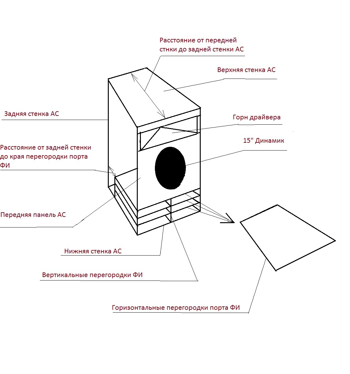

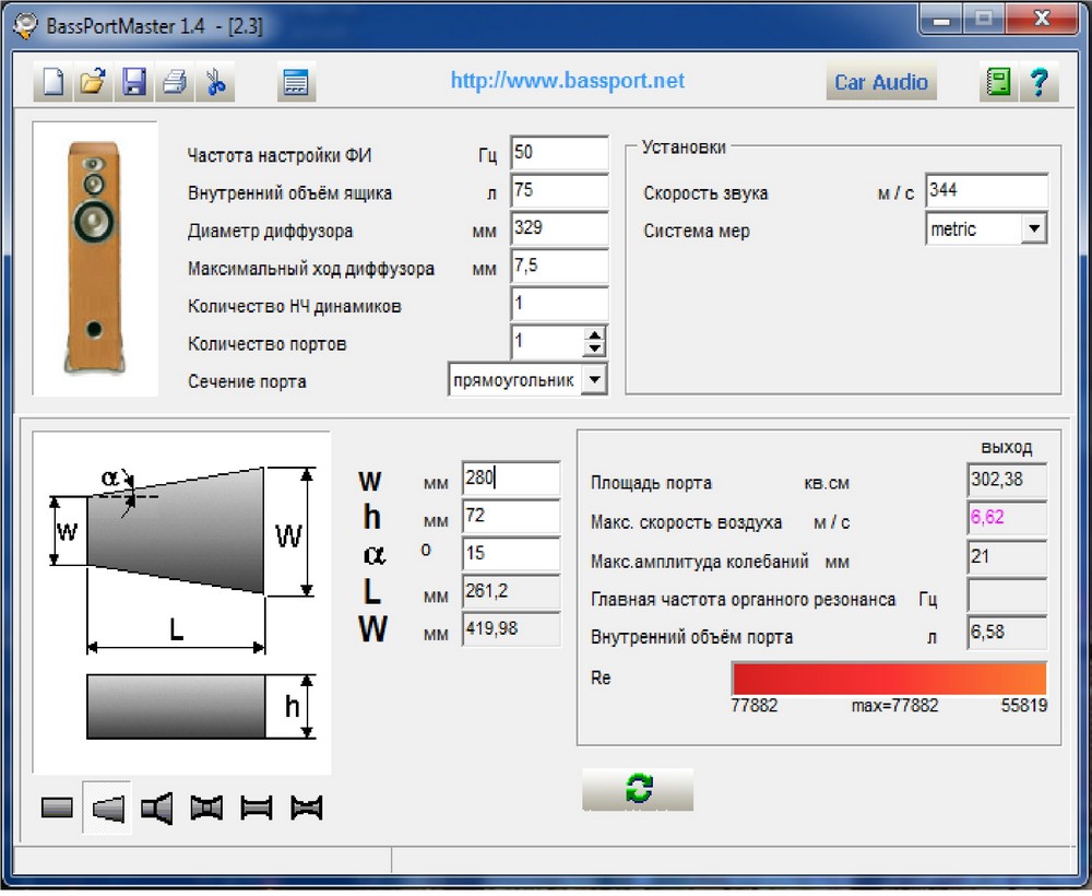

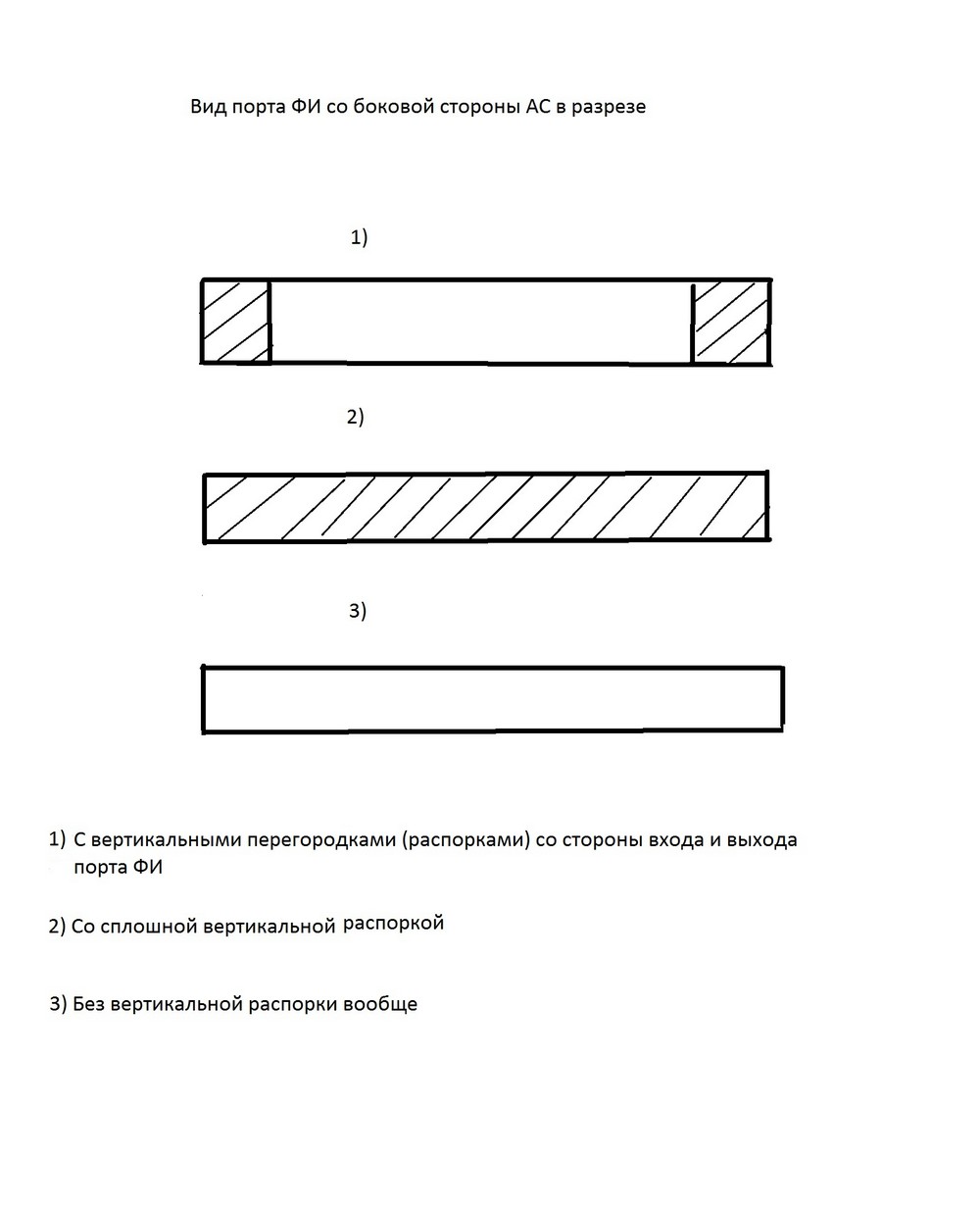

    По умолчанию Re: Расчет песочных часов - II
Название:	Схема порта ФИ2.jpg
    Вот схема 2х полосной АС и расположение 3х портов ФИ формы №2 прямоугольного сечения. Выбрал именно форму №2 т к она вписывается в периметр сечения АС для максимальной компактности. Получилось достичь минимальных параметров числа Рейнольдса и вписываемых размеров по длине порта с запасом расстояния до задней стенки не меньше колебаний амплитуды только лишь с кол-вом портов 3 шт. С одним или 2мя немолучается хорошего числа, или по размерам не вписывается с этой формой
    Вопросы:
    1) По поводу вертикальной перегородки стенок порта ФИ и собственно вопрос?
    2) Если три горизонтальные стенки портов ФИ рядом как на схеме это все же ведь будет считаться как 3 порта а не один, правильно?
    3) Если нет особо разницы в расположении портов, прилегании или нет друг к другу, то можно например 2 порта расположить снизу подобно как на схеме а один поднять вплотную к верхней стенке АС?
    Последний раз редактировалось Dred; 25.03.2014 в 07:48.
  17. #116
    Сказочник
    Аватар для Yauhen
    23.02.2005
    Беларусь
    1,606
    1. Не понял, в чём вопрос?
    2. Представьте, что перегородки бесконечно тонкие. Получаем один большой порт. Перегородки помогают снизить турбулентность.
    3. Можно. Но нужно не забывать об эффекте "виртуального удлинения". Из-за прилегания порта к нижней стенке вы получите настройку ниже расчетной. Если один порт отнести к верхней стенке, частота настройки еще уйдёт вниз.
    Какую конкретно брать поправку, трудно сказать. Думаю, не менее 10% от расчетной частоты. Будьте готовы подбирать настройку путем укорочения порта. Например, верхнего.

    1) Я имел ввиду то что спрашивал в постах выше, а именно, то что на схеме обозначено как вертикальные перегородки (распорки):
    a) их можно сделать во всю длину (от входа до выхода порта ФИ)
    б) можно только вначале и в конце и скажем посередине (на небольшую длину с каждой стороны)
    в) без вертикальных перегородок вообще
    Для этого думал использовать 12-15мм фанеру. Как при таком раскладе (в каждом случае отдельно - а), б), в)) будет считаться: то ли это будет 3 порта, то ли один порт, то ли 6 портов...? И на сколько критично толщина вертекальных перегородок опять же для 3х случаев?

    2) Тогда как быть (в случае без вертикальных перегородок): считать это как один порт но с турбулентностью которой выдаёт для 3х портов всумме, если для основных (горизонтальных перегородок (стенок порта)) использовать 15-18мм фанеру? Ведь размеры при одинаковом сечении программа выдает разные для одного и 3х портов!

    1. Лучше либо а), либо в).
    Для случая а) размеры порта w и W должны быть увеличены на толщину перегородки.
    2. Считаем как 3 порта.
