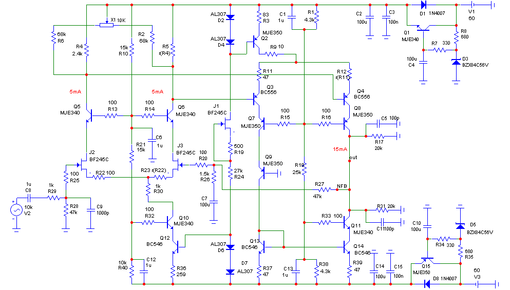

    Хочу сделать усилитель, в общих чертах - Холтон, с биполярным выходом, но хотелось бы его слегка усложнить, сделать чуть лучше. За основу взять то, что обсуждали здесь. Я это сделал вот в таком виде.
    Почему: я уже делал и мне на самом деле понравилось как играет, а еще очень понравилось, что сжечь не получилось, даже при старании.
    Зачем: есть корпус Эстонии, использоваться будет для измерений АС и на отмечаниях праздников на работе.
    Чего я хочу: сделать раздельное питание для УН и повторителя, принять меры к предотвращению насыщения и встроить защиту по току (при измерениях я частенько корочу). Ну и в УН добавить каскодов. В повторителе будет одна пара MJ21193\MJ21194 (ТО-3). В общих чертах вот такая идея.
    Помогайте.

    Окончательный вариант УН, со стабами , балансировкой и прочими мелочами для изготовления в железе и удобства настройки. Серж, повторитель сам дорисуй.
    Может и Q2 на что нибудь попроще заменить?

    Мдее, а начинали с Холтона
    Серый, а чем крутится ток покоя?
    На резистор?
    Это уже в выхлопе, там где транзистор для термостабилизации.
    На резистор?
    Я имел ввиду ВС640 к примеру А так, половину транзисторов можно смело заменить на резисторы. Q9 точно можно.
    Не хочется увеличивать разнообразие деталей, придерживался, по возможности, тех что есть в наличии. И чем это проще? Корпус меньше?
    Насчёт смело и половины ты сильно загнул . Q9 можно заменить на двухватный резистор 3,6к. Ток ИТ второго дифкаскада придётся внимательнее выставлять, именно под эту величину резистора. Возможно конструктивно, транзистор на общем радиаторе с Q7,Q8 и Q11 удобнее будет чем двухватный резистор.
    Корпус меньше?
    И он быстрее. Может и BC556 по мощности "влезет"?
    Наверно ты прав
    Возможно. Такое я уже проходил. Может получиться локальная печка в центре платы, без возможности прямого тока воздуха. Если плата будет стоять горизонтально. Что-то вроде "холтона от Дяди Федора".
    Влезет, но близко к пределу. И по напруге он маловат. С КСЕшкой надёжнее будет.
    Наверно горизонтально, но там не такие страшные мощности - меньше 3вт на все транзисторы. И в плате можно предусмотреть небольшие отверстия под этим радиаторчиком, для тока воздуха. Я не знаю как Серый будет делать конструктив и какие радиаторы ставить. Думаю это тепло, не такая большая проблема. От прогрева этих четырёх транзисторов режимы не зависят.
    Это вовсе не мало! Я по поводу этих "меньше 3вт" и попал на этот форум
    В маленькие отверстия воздух не идет. Только принудительно. И под платой в корпусе тоже придется сверлить отверстия. В общем мы отвлеклись от темы
    Юр, KSE шки спокойно тянут эту мощность вообще без радиатора. Можно прикрутить к каждому небольшой, а можно поставить в ряд на небольшую вертикальную алюминиевую пластину. Не вижу я тут больших проблем.

    Можно ли увеличить R26,27 и уменьшить размер кондера в ООС, с целью установки пусть хреновой но пленки, 100мкФ даже совсем хреновой пленкой выйдет очень толсто. Электролиты неполярные у меня всего двух размеров 220 и 10 мкФ, других нет!
    Балансировка переменником реально нужна? Нельзя ли в симуляторе проверить и тупо впаять резики?
    И вааще, дяденьки, вы бы покаскадно показали что к чему и зачем, мне же интересно!
    И еще, полипропилена не будет! Будет лавсан, а такую вещщщщ портить даже жалко! В Холтон было бы в самый раз
    К выходу прикрученные конденсаторы и резисторы надо убить, правильно?

    Можноли увеличить R26,27 и уменьшить размер кондера в ООС, с целью установки пксть хренновой но пленки, 100мкФ даже совсем хреновой пленкой выйдет очень толсто. Электролиты неполярные у меня всего двух размеров 220 и 10 мкФ, других нет!
    Ставь 220, на 10мкф слишком большие номиналы резюков выйдут. Думаю с полевиками обойдёмся вообще без этого конденсатора, но место лучше оставь под него. Невозможно точно посчитать тепловые процессы, что будут происходить в твоём конструктиве. Симулятор показывает, что можно обойтись без этого кондёра.
    Серж, в общих чертах тот же Холтон, только с каскодами и ИТ во втором дифкаскаде. Что не понятно, спрашивай.
    К выходу прикрученые конденсаторы и резисторы надо убить, правильно?
    Нет! Это нагрузка УН и коррекция. Надо только перенести правый конец R27 на выход усила, и всё. Всё что стоит между коллекторами Q7 и Q9 и правее в твоей правой схеме из первого поста, надо пренести в эту, между R17 и R31.
    Эт я понял, не совсем деревянный, я просто думал, что входное сопротивление повторителя надо учитывать
    J1? Q9?

    J1? Q9?
    Серж, выше уже писал, на пару страниц назад вернись. Олегюрьич интересовался тем же.
