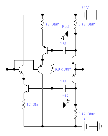

    WP, а Вы не пробовали вводить в усил ОООС? Как результаты?
    Не могли бы Вы привести спектр гармоник в обеих вариантах?
    Для чего диоды 113,114?
    Нужен ли кондер между базами выходников и пред?
    Куда подключается земля питания преда? к GR?
    Как у него с нулем на выходе?

    По умолчанию Re: 0 дБ ООС
    Диоды не дают питанию УН пропасть раньше (при выключении) чем питание ВК (защита от неуправляемых переходных процессов).
    Очень необычная схема усилителя. Нет ли ошибки включения VT112-113-116-117? При таком включении база VT114-115 очень высокоомная точка ни к чему не привязанная по постоянке. Столь сверхвысокочастотные транзисторы в ТЗ могут наделать проблем. Для чего последовательно включены 2 диода VD109-110/111-112 (ИМХО должен быть один диод)?
    Также считаю нецелесообразной реализацию ПОС при помощи ТЗ, т.к. эспоненциальная передаточная характеристика только на руку (частично компенсирует снижение К передачи тока базы выходников на больших токах), при переходе преддрайвера в режим АВ ТЗ также выключится (лишние включения/выключения), дополнительные потери 0,7-1В силового питания, и отслеживать ток ИМХО правильнее в выходных транзисторах.
    Не удержался вот... если сделать ПОС вот так (она же заодно ИТ)? При этом соотношение резисторов в эмиттерах ИТ и коллекторах ВК должно быть примерно равно К передачи тока базы транзисторов ВК (тогда теоретически получим постоянный ток через преддрайвер, что увеличит не только линейность, но и входное сопротивление). При переходе ВК в режим АВ ИТ не выключается, падение питания ВК незначительно.

    Может, последовательно с аоллекторными резисторами включить по диоду? ТЗ
    Просто не вижу преимуществ, ТЗ включают для компенсации роста крутизны транзистора при росте тока, в данном случае такая линеаризация не как раз не нужна, т.к. спад К передачи тока базы ВК значительно больше роста крутизны транзистора ИТ.
    Скорее всего для уменьшения нелинейной емкости (С106 достаточно мал)
    Экспоненциальность влечет за собой длинный хвост, диоды последовательно с коллекторными резисторами, имхо, будут уместнее. А чтобы ИТ не выключался, вдуть в диоды доп ток при помощи резистора между коллекторами выходников

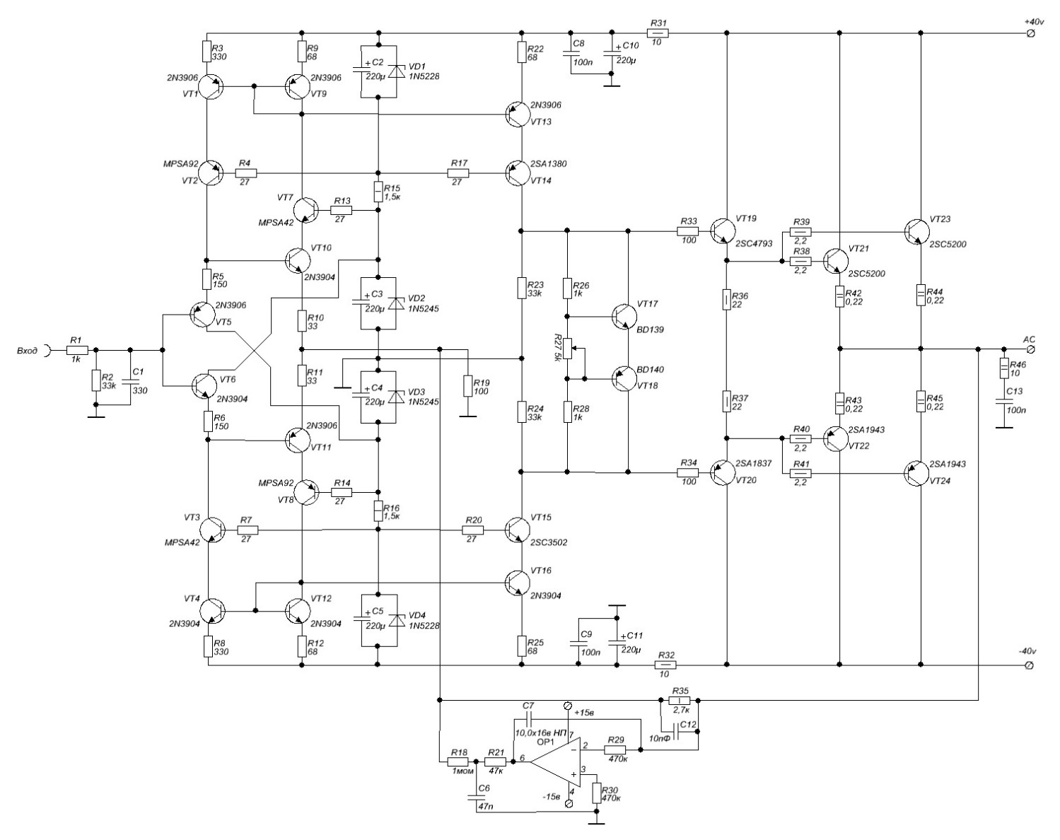

    Предлагаю рассмотреть схему упрощенного ВП, но с ТОС.

    WP,
    А средняя точка у R138,R139 так и ни куда не подключена?

    WP,
    Она к выходу должна быть подключена, просто непрорисована...

    А R29 правильно в интеграторе подключен?

    ...Нужен ли кондер между базами выходников и пред?...
    как по мне так они там на фиг не нужны..
    ...Куда подключается земля питания преда? к GR?...
    скорее всего через резюк в 2...10 Ом на "землю"....
    ...Как у него с нулем на выходе?
    Должно быть нормально, т.к. точка соединения R106/R107 соединена с землей через резюк R126 (220 Ом). Кстати если вводить ООС то это как раз в точку соединения этих трех резисторов...
    Кажется мне что там ПОС значительно больше 1 получается. Это так задумано?
    Пардон просчитался, меньше 1...
    Добавлено через 6 минут
    Примерно 1/3.
    У кого? у Shurikа? Я у него увидел включение VT17/VT18 - дальше смотреть не стал - неинтересно...
    у WP реализация на голову выше ...

    Примерно 1/3.
    Для полной компенсации нелинейности выходников надо ближе к 1 подтягивать.....

    Кажется мне что там ПОС ... Это так задумано?...
    Наверно, таки да...
    Добавлено через 1 минуту
    Это при отсутствии ООС, или при ее наличии?
    В общем, здесь ты, похоже, прав...
    R29 подключен правильно, а вот С7 должен быть подключен ко 2-му выводу микросхемы. Прошу прощения за ошибку.
    Там не только эта ошибка . ОР1 в таком включении создаёт положительную обратную связь по постоянному току... .
    Меняем инвертирующий и неинвертирующий входы микросхемы, этого достаточно? Алексей, какие еще грабли в схеме? Давайте доведем до окончательного монтажа на п/плату, если Вы согласны.
