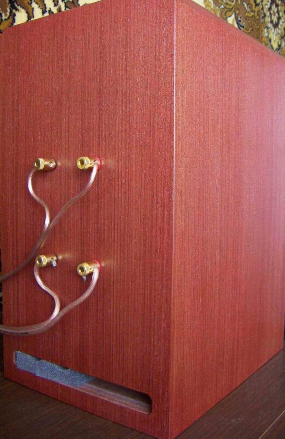

    По умолчанию Re: активный фильтр для двухполосного УМ.
    Цитата Сообщение от Немного звукотехник
    Может транзисторы менее чувствительны к СВЧ ?
    Нужен ли подбор полевиков в таких повторителях ?
    А зачем переменник - ток покоя выставлять?
    Однозначно, повторитель на полевиках не дает высокого уровня интермодуляции при наличии недорезанных помех с проигрывателя КД и у него идеальная переходная характеристика - а в этом и есть правильный звук, без завалов на ВЧ или прихрипов на них.
    Я подбирал полевики так, чтобы нижний по схеме полевик - источник тока - имел чуть больший ток, чем верхний. Вообще, я выбрал из купленной кучи полевиков 2N4093 экземпляры с током около 20 ма. В этих полевиках меня привлекла цена - 1,6 рубля за штуку. У них оказался дикий разброс по начальному току стока - до 3 раз. У имевшихся у меня КП307Б разброс максимально составлял 15%, но покупать КП307Г по 11- 47 рублей я не стал.
    Подстроечником уравниваем токи и получаем "0" по постоянке на выходе каскада, для меня это важно, так как вся схема усилителя без разделительных конденсаторов. Подстроечник на 100 ом способен уравнять 1,5 кратный разброс тока.
    Динамики H1216 привлекательны для минимониторов, ящик ФИ 7 -8 литров всего. С ЗЯ я бы не заморачивался - ведь если тебе не понравится звучание ФИ с задним выходом, ты вссегда сможешь превратить его в ЗЯ куском поролона в ФИ. А в АС с задним расположением его и не видно.
    Фото моих АС:
ID:	2266   Нажмите на изображение для увеличения.
ID:	2267   Нажмите на изображение для увеличения.
ID:	2268   Нажмите на изображение для увеличения.
