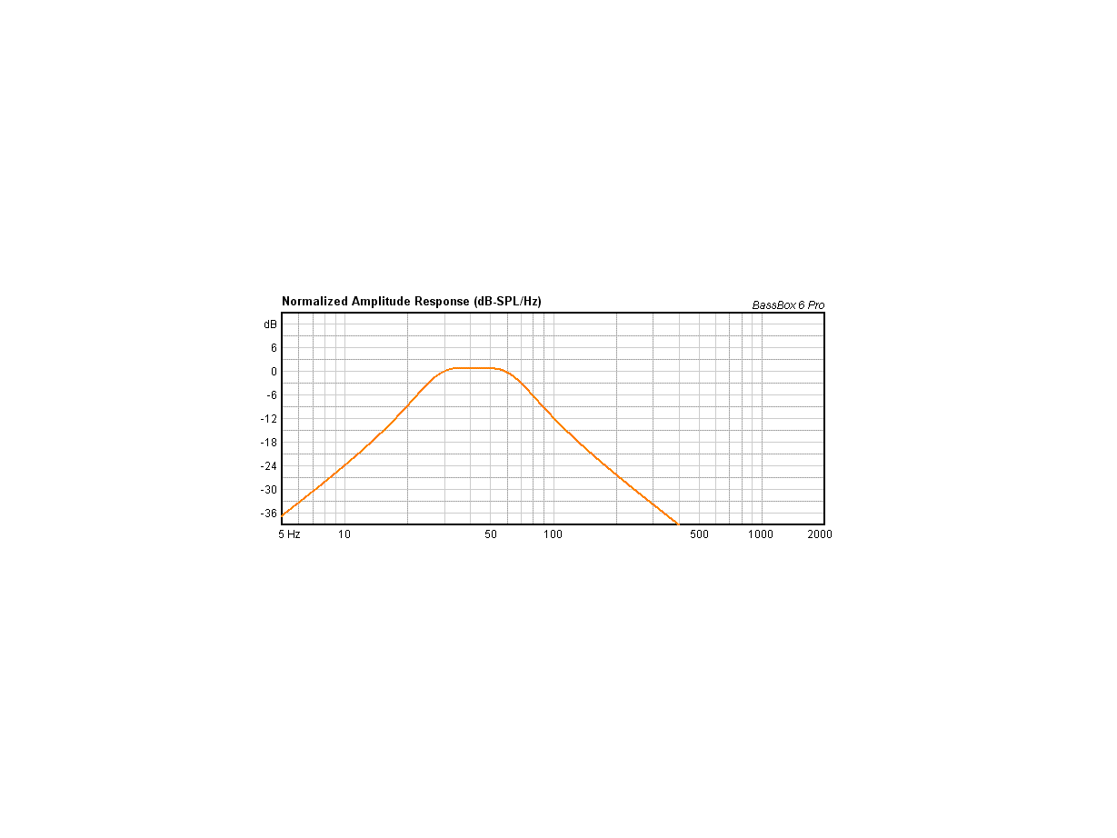

  16. #115
    11.04.2009
    ДВР
    4,244
    По умолчанию Re: Сабвуфер типа BandPass 1x18*
    Цитата Сообщение от Jekson Посмотреть сообщение
    мне кажется, или БП4 именно для панча и придуман, тяжело как то низко заставить работать - любую голову. (это я по расчетам сужу)
    "Концертники" действительно очень тяжело заставить работать BP-4 в SUB-диапазоне, а вот не PRO-шки довольно-таки низко могут играть в BP-4Нажмите на изображение для увеличения.
