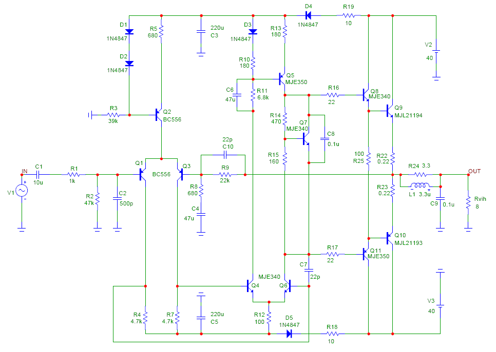

    Я может тебя опечалю, до невозможности, но в ящике 80л (65л+ваты слегка), скорректированный до 25 Гц он вылетит из линейного хода уже при 50 Вт. И это при наличии сабсоника второго порядка! Того, для себя закладываюсь 100Вт, запас вдвое.
    Если скорректировать на 40 Гц, то можно будет навалить аж сумашедших 60 Вт, но это, между прочим 106 дБ, а это не шутки на НЧ.
    Не надо путать тепловую мощность ГГ с механической, а для НЧ это архиважно.
    И куда ты хочешь применить 300Вт я просто не понимаю. Если у тебя лишнее бабло для постройки монстров, то я могу дать тебе номер своего счета - ты мне шли, у меня не хватает хронически.
    Вот.
    А я скромно хочу 100Вт@8Ом и ладненько. И в достижение этой цели прошу более опытных камерадов окинуть пытливым оком картинку или скачать симуляшку (моделей в теле нету, у меня микрокап падает при попытке туда их затолкать) и высказать свое мнение.
    Там с транзисторами смешно все MJE340 и MJE350, на самом деле будут KSEшки везде стоять - у меня их есть и корпуса изолированные, монтаж будет проще. Все детальки стоят реально присутствующие на столе, ничего покупать не придется, если что не так, то хотелось бы остаться в рамках данных полупроводников.
    Смотрим.

    GREY, отвечаю на пост №110.
    R6=0
    R20,21=33..68 а лучше заменить их 1 межбазовым R=68..120
    R16,17=22
    R11 в симуляторе подбери так, что-б обеспечить Iк(Q4)=Iк(Q6)
    среднюю точку R22,23 на землю через RC 10 Ом/0.1мкФ
    С9=0
    параллельно R9 поставить С=10..22 пФ
    C6 маловата, лучше туда электролит этак на 10-22 мкФ
    leonidNV, я собирал, но не такой. Тута:
    https://forum.vegalab.ru/showthread.php?t=8840
    Он еще и без ОООС.. мням- мням!

    По умолчанию Re: Что думаете о приведении к нормальному состоянию мастеркитовского УНЧ 100Вт NF40
    R6=0
    Да
    Да
    R16,17=22
    Да
    Нифига не получается! Ток меняется через оба коллектора синхронно, разница 0,3мА.
    С9=0
    Так суть то не изменится, просто лишний резик, разве нет. Разве что R24 чуть увеличить?
    Да
    хреново у меня с такими электролитами. 47.0 мкФ будет. Раз такая пьянка.
    Все перевыкладываю, проверяем. Завтра надо бы развести, так что активнее критикуем!
    Сергей.

    По умолчанию Re: Что думаете о приведении к нормальному состоянию мастеркитовского УНЧ 100Вт NF406
    Регулировать надо источником тока- меняй R10
    Добавлено через 55 секунд
    или R13
    Добавлено через 9 минут
    По базам Q8, Q11 кондёрчик можно поставить, благоприятно скажется на спектре гармоник, по базам q9,q10 последовательно резисторы на 1-2 ома, с кондёрчиком между базами
    Правда МЖЛ ставить будешь?
    Nikolav,
    Добавлено через 2 минуты
    Это чисто для саба, в разумных пределах на гармоники начхать! Исходя из этого ставить?
    Это что, не понял?
    Последний раз редактировалось GREY; 01.02.2007 в 22:09. Причина: Добавлено сообщение
    Не-а.
    Но, по базам q9,q10 последовательно резисторы на 1-2 ома поставь. Меньше критичен к разводке выхлопа будет.
    MJL2119х
    Добавлено через 11 минут
    Ой! Последовательно с С9 резюк забыл! И ставить надо до L1.
    Последний раз редактировалось Nikolav; 01.02.2007 в 22:30. Причина: Добавлено сообщение
    E=mc^2 ± 3 dB
    Готово.
    Почему офф? Это же по делу! А что плохого в них? У меня их есть одна пара, санкены есть только какие то одни или п-р-п толи р-п-р, не помню. Можно и купить одну штуку, не так уж дорого, около 4-5 баксов будет стоить, думаю.
    Так, камерады, что ты, что Konstantin Kuzmenko настаиваете на установке цепи Бушеро (так его зовут) до катушки и резика. Вот картинка, мой мозг не понимает разницы в поведении цепи слева и справа, кроме экономии резика. Я тут затупил по козырному, объясните!
    Все, понял, получается контур с чуть пригашенной резиком добротностью. Да?
    Сергей.
    GREY, ok, как говорится QC passed
    Обрати внимание на С7. Во 1-ых с номиналом надо в симуляторе пошаманить добившись отсутстве генережа. В принципе С10 облегчит эту задачу но, возможно, С7 придется увеличить. Во 2-ых, она должна выдерживать удвоенное напряжение питания, т.е. ширпотребная керамика дисковая на 50В не пойдет, ищи КМ-5,6 или К31-хх,СГО,ФТ-1. Исходя из этого рекомендую при разводке pcb для С7 сделать межосевое 10-15мм
    Еще поправка: не загрязняй землю! Опирай R3 не на землю, а на -Uп. Собсно и земель здесь должно быть две, С3 С5 должны опираться на силовую землю.
