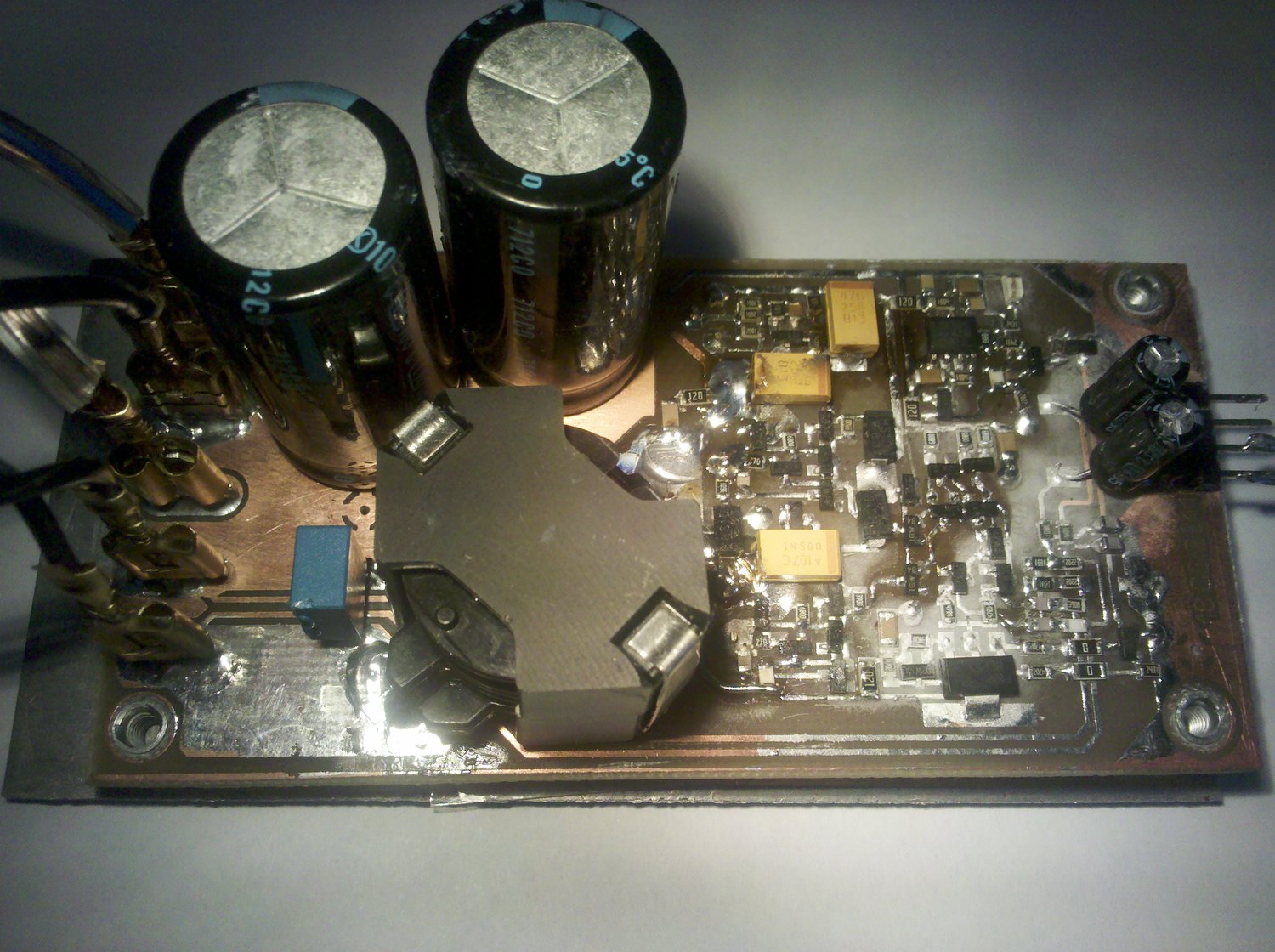

    Буня, по-моему, конденсатор на выходе, что после дросселя, маловат габаритами. Вы не интересовались его (конденсатора) паспортом? А именно, допустимым значением действующего тока? Проверьте, не греется ли он, когда усилитель без сигнала, но с генерацией и когда под полной нагрузкой. Может и порядок, но меня лично настораживает. В таких режимах недостаточно мощный конденсатор может отказать со временем.
  2. #11842
    25.10.2010
    278
    По умолчанию Re: D class для саба.
    Epcos 1u 63v http://www.epcos.com/inf/20/20/db/fc...B32520_529.pdf
    Для импульсных токов написано в даташите
  3. #11843
    13.06.2010
    Россия, Новороссийск
    1,353
    Да, вроде подходят. Посмотрел графики - на частоте 200кГц допустимо до 8В синусоидального размаха напряжения на конденсаторе. Наверняка в работающей схеме меньше. Так что должен работать.
    Тем не менее, мне интересно, он (конденсатор) совсем не греется сам при работе?
    Завтра точно посмотрю, но горячим не был однозначно
