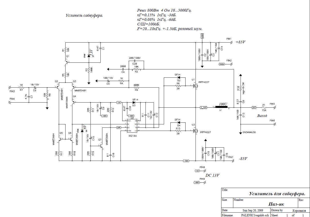

    вроде суперамплифер выкладывал плату палника, где ir2184 smd, остальное в отверстия. собрал, включаю, защита срабатывает на БП, адски калятся транзисторы (irf540). Выпаял их, стал смотреть, где что. Генератор тока работает, стаб на 13в тоже. Даж не знаю, что думать...у всех работает кроме меня
    С уважением,
    Михаил.
  10. #11810
    09.09.2009
    Украина, Донецкая обл.
    648
    По умолчанию Re: D class для саба.
    ты проверял совпадение со схемой?
    а что там косяки есть?
    именно в моей нет, но может кто-то переделал.

    Цитата Сообщение от Максим Владимирович Посмотреть сообщение
    Также на верхнем плече драйвера есть керамика 0.1u, а на нижнем? Поэтому берешь и напаиваешь 0.1u на первый пин драйвера относительно -B.
    На первый пин, т.е. между IN и -B? Там только стаб на 6V. 0,1u есть только между 6 и 8 ногами (VS и VB), а так же между SD и -B.
    Кажется, я нашел кое какое решение! "кажется" именно потому что успел понаблюдать всего секунду, а потом коротнул и снова вышиб ключи (надеюсь что только их). Смысл в том что между затвором и истоком я подцепил кондер 68n 100V! Чудеса какие- то, я думал что добавочная ёмкость это, наоборот, плохо. Напомню что затвор IRF540N к драйверу IR2184 подключен через 20 Ом резистор, шунтированный диодом SF18. Так же напомню что борсь я вот с этим глюком, который проявляется только под нагрузкой (чем меньше Rнагр, тем больше и раньше глюк) Нажмите на изображение для увеличения.
    Последний раз редактировалось orion777; 22.03.2011 в 00:26.

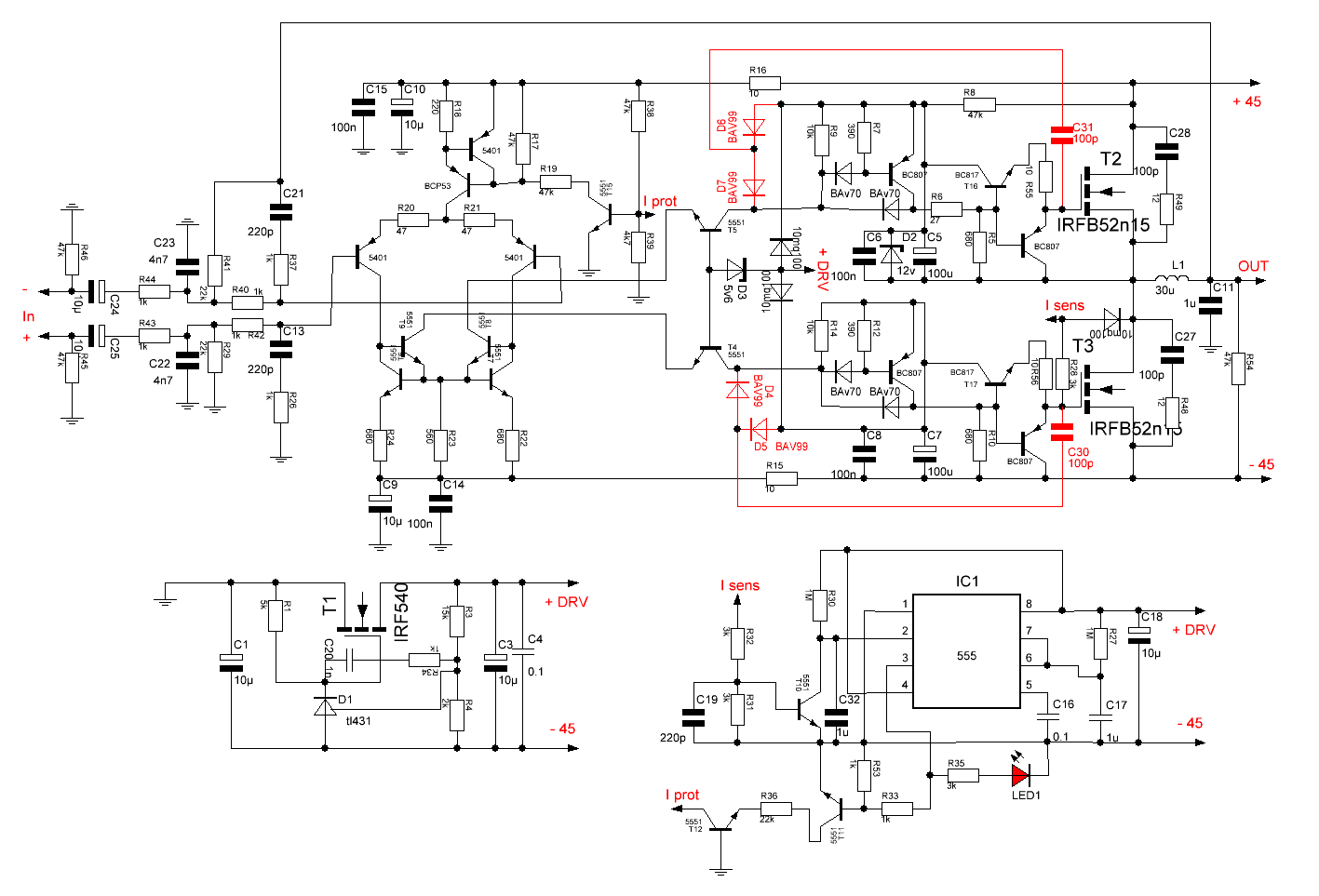

  19. #11819
    14.09.2005
    Kafa
    Цитата Сообщение от Буня Посмотреть сообщение
    Hypex, и тут можно найти и описание и схему
    описание нашёл (без схемы), додумать не получается - всё равно сквозит жутко, если есть схема буду благодарен.
  20. #11820
    25.10.2010
    278
    Красным выделено
