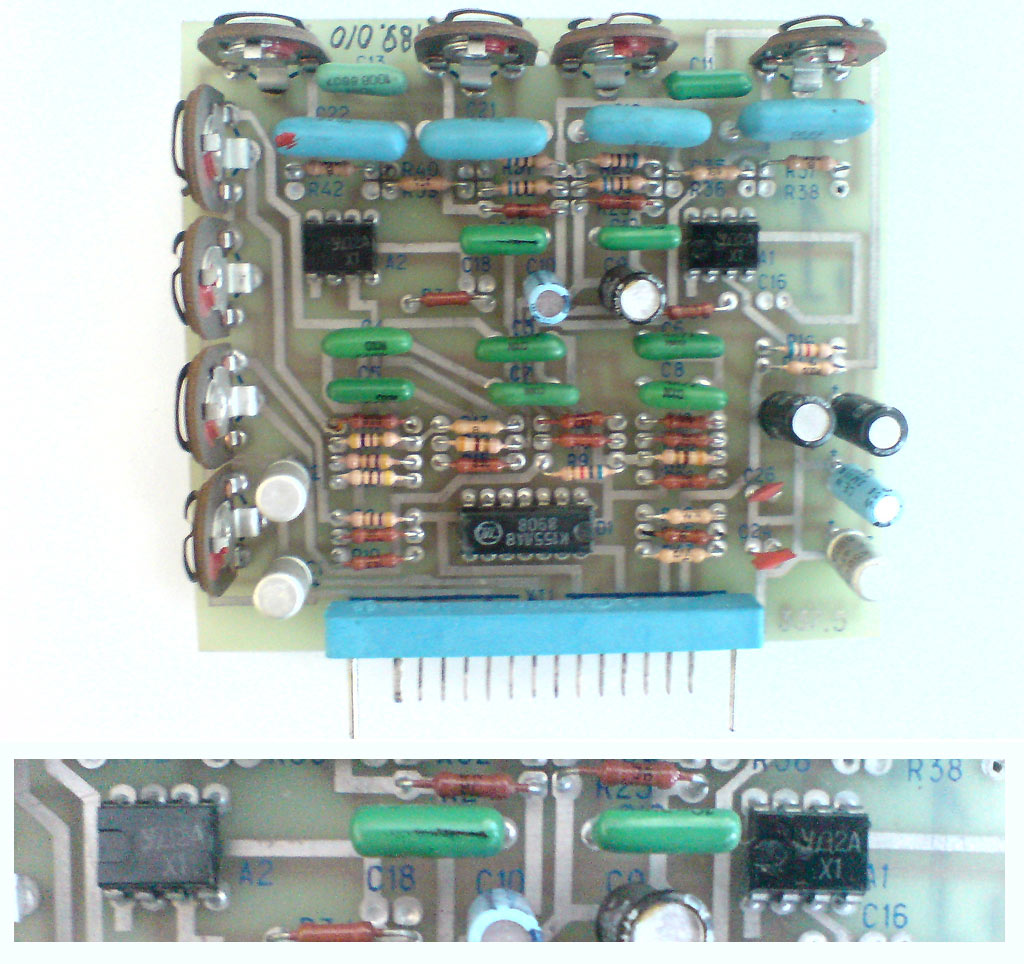

    Товарищи, выручайте плизз !
    Что-то я натворил с мафоном, когда микросхемы менял.. сегодня сунулся - а запись-то не работает.. Стирает, но не пишет. Пробным методом определил, что виной плата УЗО: поставил из второго аппарата - всё работает.
    По схеме принципиальной и монтажной - там должны быть всё те же К553УД2, но у меня в обоих аппаратах вариант платы с 8-ногими микросхемами и такой же разводкой под них, маркировка сокращенная: "УД2А", и строкой ниже "Х1"... Вот фото платы в исходном варианте:
    В чём мой косяк ? Все остальные замененные работают, а эти нет, причём обе.. Может, это какие другие микрухи ? А я их тупо заменил на LM301, исходя из того, что по схеме 553-е должны стоять...

    Скорее всего,сокращённая маркировка значит К544УД2А.

    То есть на заводе могли заменить микросхему другим типом ? Как я понял по постигшей ситуации, они не взаимозаменяемы.. Чем мне это грозит, что спалил на плате, какие детали покупать помимо этих микросхем ?

    Max-R, в Э004 на плате и схеме усилителя записи оконечного установлены (на заводе) и нарисованы (по схеме) кр544уд2а. Эти микросхемы бывают только в 8-ми ногом пластиковом корпусе. Маркируются они
    Цитата Сообщение от Max-R Посмотреть сообщение
    "УД2А"
    Так что все правильно.
    к вас какая-то ошибка-к553уд должны стоять в предварительном УЗ.
    Менять кр544уд2а на LM301 не стоило. к544уд2а лучше по многим параметрам чем лм301
    Но, такого эффекта, как Вы описываете не наблюдал во всех конфигурациях.
    Ремонт-NIK, по имеющейся у меня схеме должны быть К553УД2, вот отсканил специально:
    Это оконечник. А в предварительном их там 6 штук стояло - тоже заменил на LM301. Кроме того, здесь человек выкладывал фото, и на 5-м сверху мы видим - что стоят на плате так же 553-е .. выходит, разные схемы оконечника были..
    Так не специально, подвело меня моё незнание в вопросе.. думал, что это 553-е в таком корпусе стоят, и схема мне досталась именно с ними, а не с 544-ми... Кстати, из Вашего поста я понял, что менять не категорически нельзя, а не стоило, т.к. LM301 хуже - но почему тогда вообще нет сигнала ?? Как мне исправить ситуацию ? Просто заменить обратно на 544, или еще оставшаяся микруха могла накрыться ?

    почему нет сигнала не знаю. Сначала проверьте пайку на отсутствие "соплей".. если не поможет - верните назад к544уд2.

    Да, конечно - схема из альбома от Э-004. Соплей нет, паяю аккуратно, и после этой грёбаной ситуации еще раз перепроверил - всё чисто.. Да и оба канала сразу, и только на этой плате, из всех заменённых Буду покупать 544-е снова.. вот наворотил..

    У 544УД2 на какие то ноги выходила балансировка, возможно эти же ноги у ЛМки используются по другому, вот и не срослось, проверьте что подходит к микрухам кроме входов/выходов и питания.

    Что такое балансировка, я не знаю, но распиновку обеих микросхем нашёл - полностью совпадает ! Балансировка кстати, на выводах 1 и 5 у обеих. На выводах 1 и 8 находятся "баланс/коррекция" и "коррекция" соответственно.
    Что мне показалось странным, на мой ламерский взгляд - то что эти выводы (1 и 8) на плате просто замкнуты печатной дорожкой (ни к чему далее не ведут). Попробовал устранить "странность" перекусыванием выводов №1 обеих микросхем - всё заработало ! Причём, что самое интересное - при записи и контролю через сквозной канал, запись получается почти один-в-один. В то время как с другой платой, от второго магнитофона, где стоят родные 544-е - уже записанный материал ощутимо глуше, высокие срезаются..
    Объясните чайнику, что всё это значит ?? И прошу совета - оставлять как есть, или менять на родные ?

    Родная настроена со своими головками, чужая имеет другие настройки, операционники вряд ли так повлияют.
    А чего их менять, заработало и хорошо, когда все устаканится послушаете оба УЗО и выберете лучший по звуку.
    И не должны куда-нибудь ещё идти,т.к. у КР544УД2 это соединение включает встроенную частотную коррекцию.
    вот и разобрались с причине неработоспособности. Перемычка между ногами 1 и 8 для кр544уд включает встроенную част.коррекцию, а для LM301 эта перемычка выводит входной каскад из раб.режима.
    Марал: даташиты на миросхемы нужно читать ДО ИХ ЗАМЕНЫ!
    Для УЗО с кр544уд2 высокие в записанном материале не должны срезаться...что то видимо не так...
