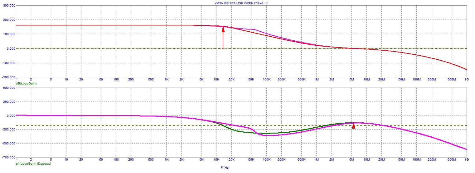

    Цитата Сообщение от Ageres Посмотреть сообщение
    Я тут немного ругался
    Есть тут и не ленивые.
    Я промоделировал ваш вариант интегратора.
    С точки зрения устойчивости системы даже хуже.
    Петлевое более кривое, что всегда хуже (ваша розовая)
Название:	УМЗЧ ВВ 2021 LP.JPG
    Найквист сказал, что ваш вариант ближе к точке неустойчивости -1 (ваша розовая)
Название:	УМЗЧ ВВ 2021 N.JPG
    И чё было столько текста пустопорожнего гнать?

    У меня есть другие данные. Которые про ухудшение устойчивости не говорят ничего, говорят только об уходе излома на частоты 22кГц, примерно. У вас укатило за полтинник. В итоге спор ни о чём. Там я выше картинку выкладывал, будьте любезны пролистнуть. Раз вы такой неленивый.
    Я всегда всё читаю и вникаю из уважения к мнению авторов.
    Прямо скажем моделька у меня работает так себе
    И это тоже прочитал и запомнил.
    Пунктирную линию -180 ваша фаза пересекает на 22 кГц. Так, что всё тип-топ.
    Тогда прокатимся по пунктам, пожалуй.
    Работает так себе- модель собранная мной вчера снятая со схемы Евгения, которую он выкладывал. После ряда вопросов удалось таки разобраться что куда и собрать модель.
    Но работает она так себе.
    Теперь про пересечения, эти пересечения сняты с модели которая в старттопике. Самая первая схема. Всех изменений- перестройка интегратора на более высокую частоту, или добавление третьего звена.
    Предлагаю прекратить бредить, и да, сменить симулятор на нормальный- не повердит.
    бегать - не догнать, искать и не найти, бороться и просрать )
