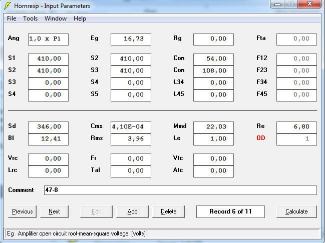

    Я посмотрел в хорн респе почти все ГДШ НОЭМА, 10-12 дюймов, ГДШ100 33-8 очень много их видов есть, есть с добротностью 0,7, есть и данные с добротностью 0,39, эти симулируются объем лабиринта получается где то 140 л. ГДШ150 35-8, более стабильны, симулируются, лабиринт где то 160-170 л. ГДШ100 47-8 получается 67л. ГДШ150 48-8 самое интересное 53 л, Первые два наверно стоит отбросить изза объема, у меня хоть ограничений нет существенных, думаю конструкция получится в готовом виде около 200л, наверное много. Теперь ГДШ100 47-8 и ГДШ150 48-8, не могу разобраться что лучше, два одинаковых динамика последний с магнитной системой по мощнее и катушкой, а объем меньше, меньше в роди как лучше, а нет ли палки какой нибудь, двух конечной, что это окажется хуже в конечном итоге. Приложу параметры,может кто сможет комплексно оценить, в хорн респе моделируются оба хорошо одно но, то что у ГДШ150, диффузор будет в пределах нормы при подаче даже 75-80 Вт, что не наблюдалось даже у ГДШ150 35-8, у всех 35-40Вт.
    ГДШ100 47-8
    *Fs: 49 Гц,
    *Re: 6.8 Ом,
    *Qts: 0.30,
    *Qes: 0.35,
    *Qms: 2.0,
    *Vas: 70 л,
    *Dia: 210 мм,
    *BL: 12.3 Тл*м,
    *Mms: 27 г,
    *Cms: 0.41 мм/Н,
    *Le(1кГц): 0.33 мГн,
    *Xmax(7): ± 4.5 мм,
    *Xmeh(8): ±15 мм,
    Fs/Qts=163,3
    ГДШ150 48-8
    *Fs:51 Гц,
    *Re:6.4 Ом,
    *Qts:0.28,
    *Qes:0.31,
    *Qms:2.7,
    *Vas:55 л,
    *Dia:210 мм,
    *BL:14 Тл*м,
    *Mms:30 г,
    *Cms:0.32 мм/Н,
    *Le(1кГц):0.35 мГн,
    *Xmax(7):± 4.5 мм,
    *Xmeh(8):±15 мм,
    Fs/Qts=182,1
    Спасибо.

    Динамики в общем-то "в пределах погрешности" (т.е. разные партии, года выпуска, ... могут иметь бОльшее расхождение параметров)
    Я бы выбрал второй несмотря на чуть больший вес подвижки и чуть большую индуктивность. А вот Кумс отличается сильно - 35% 2 против 2.7 при разнице Ммс 10% (27 и 30г), т.е. он меньше механически демпфирован (т.е. "придушен")

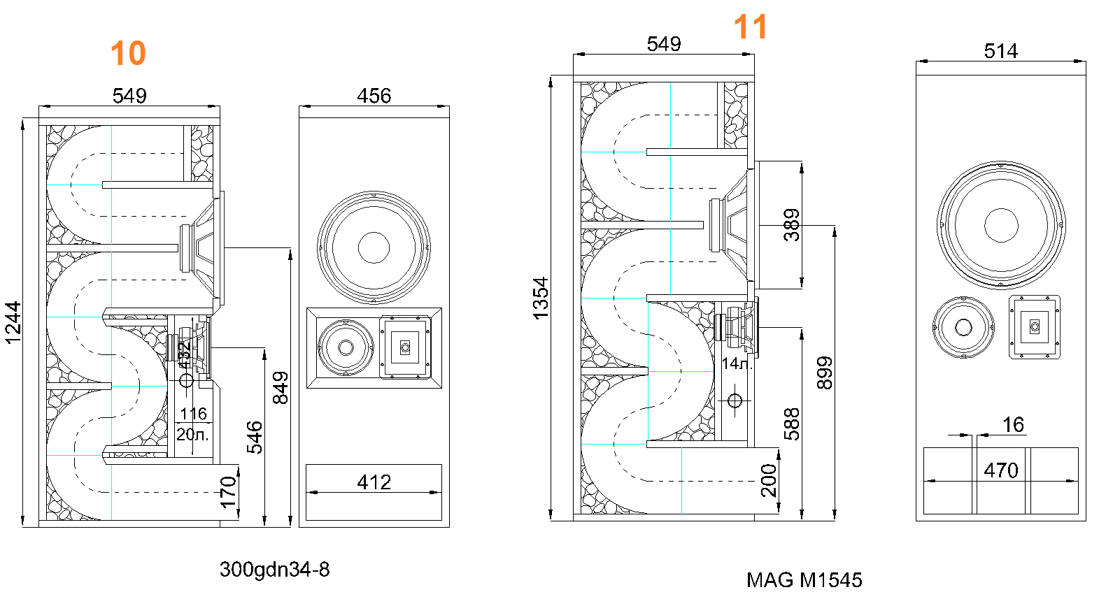

    Еще у меня такой вопрос, прикинул один динамик длина лабиринта получилась 54+108см сечение 410см кв. 54+108=162 162/6 = 27см, это длина одного канала, но при этом сечении канала, получается так что канал как бы не перекрывается перегородками полностью, попробую изобразить.Нажмите на изображение для увеличения.

    Поскольку в углах канала надо делать фаски или скругления а длину канала считать по осевой то получается что осевая состоит из дуг и прямых участков.Как крайний вариант из дуг.И ещё это всё надо делать с поправкой на то что сечение канала должно быть золотым те геометрия однозначно определена исходными параметрами.Или как вариант не сходится.Тогда можно разделить канал на два или больше по сечению.Рисунок для пояснения нашел у себя.

    С сечением нормально все получается, если вот так получается, извините изобразил на вашем рисунке. Нажмите на изображение для увеличения.

    С какого-то момента начинает быть выгоднее просто сложить вдвое по вертикали, или сделать длинный прямой канал. Я тоже пытался нарисовать 9-ходовой - уже близко к бреду. 15-ходовой уже точно.
    Василий, а вы в ХорнРеспе моделировали, или хотите "напилить по ЭхЭль-калькулятору" (т.е. частота на резонанс дина, сечение=диффузору, ...)? ... Моделировали. Выложите плиз скриншоты и пр. - может, не так всё грустно. Даже на вскидку при БЛ=14 и Qms=3 сечение д.б. меньше диффузора. Может, еще с наклоном (Войт-ТЛ) "поиграть" ? Надо "входные параметры", Комплексный АЧХ и ГВЗ. Можно еще импеданс... .

    Можно ещё канал на два поделить.Высота хода (канала) уменьшается.Может сойдётся геометрия.
  15. #1174
    Я на рисунке видел, но слабо представляю как динамик будет туда ставится.

    В первом посте есть статья Александра там тяжелые случаи рассмотрены.

    У меня таких динамиков нет еще, в нете нашел такой вариант 100гдш47-8Нажмите на изображение для увеличения.
    ГДШ100 47-8
    *Fs: 49 Гц,
    *Re: 6.8 Ом,
    *Qts: 0.30,
    *Qes: 0.35,
    *Qms: 2.0,
    *Vas: 70 л,
    *Dia: 210 мм,
    *BL: 12.3 Тл*м,
    *Mms: 27 г,
    *Cms: 0.41 мм/Н,
    *Xmax(7): ± 4.5 мм,
    *Xmeh(8): ±15 мм,
    Fs/Qts=163,3
    решил прикинуть как оно в реале. По поводу других оформлений, Войт сразу нравился, но там как бы много не определенностей, и добротность рекомендуют по выше, все будет решатся окончательно когда динамики будут у меня и я их померю. Все может быть. А так пока разберусь с лабиринтом, более всего привлекает. Статью перечитал много раз, даже распечатал так удобнее, и тему перечитал раза 3.

    Так вроде всё нормально но шестиходовка не складывается с золотым сечением даже если разделить канал на два.Наверное спасёт только другой тип свёртки та как для широкополосника золотое сечение надо делать.
