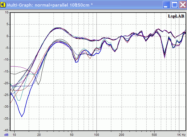

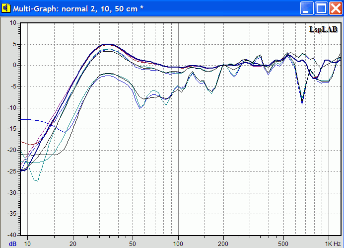

    Измерить вблизи диффузора на низкой частоте в двух положениях микрофона: параллельно диффузору и поперёк него. Потом сравнить.
    измерил, сравнил. Зверёк - Visaton W300. Питание от ИТУНа. Графики нормированы на 200 Гц.
    Верхние 6 кривых измерены на расстоянии 10 см (3 перпендикулярно диффузору, а 3 - параллельно) Нижние 6 кривых измерены с дистанции 50 см. Тоже никакой разницы между направлениями ориентации микрофона. Хотя "эффект близости" ярко выражен: низкочастотная часть спектра опустилась на 5 Дб.
    А здесь микрофон при всех измерениях направлен по оси, меняется дистанция: 2, 10 и 50 см сверху вниз. Видно, что басы поднимаются с приближением к диффузору.
    Почему-то у меня разворот на 90 градусов ECM8000 на 10 см заметно не влияет на амплитуду сигнала (смотрел на белом шуме и на синусе 65 Гц). Возможно из-за того, что ход 12 дюймового вуфера мал при измеряемой громкости.

    ViktKors, микрофон какой был ?
    ---------- Добавлено в 22:41 ---------- Предыдущее сообщение в 22:38 ----------
    Ещё бы Так и должно быть, и именно поэтому измерения в ближнем поле не очень удачно подходят для сведения полос, при конструировании АС.
