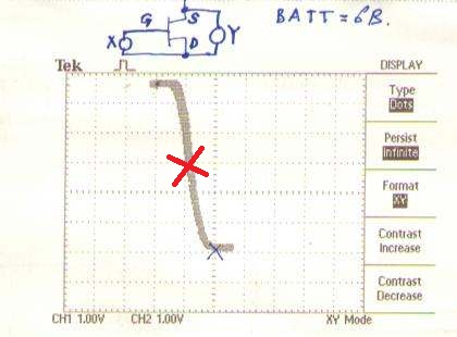

  16. #1175
    Частый гость Аватар для LexaryStyle
    25.07.2006
    452
    По умолчанию Re: High-End для начинающих - Zen V9 ?
    Необходимо замерить транзисторы с максимально возможным количеством замеров с разным напряжением затвора, в лучшем случае использовать автосмещение, набором стоковых резисторов. Не менее 10 замеров(комбинаций резисторов), вписываются в таблицу Эксель напряжение на затворе и соотв. ток источника тока, далее строиться визуальный график с сглаживанием по колонке таблици токов, смотрите среднее положение и примерное соотв. значение напряжения на затворе. Это и есть средняя рабочая точка.
    Пример: крутизна.xls
    Непонятно, какое среднее значение, чего?
    И почему обязательно на транзисторе должно падать 2,5 вольта, а не 3,5
    Андрей Константинович
  20. #1179
    25.07.2006
    452
    Вот пример, я снимал с 1010 ВАХ. Красным отметил точку.
  21. #1180
    13.11.2007
    МО Салтыковка
    77
    12,207
    Получается, что больше 2А, будут ограничения....
    Сними хар-ки 1010 и 1014 на одном графике, для сравнения....
    Зависимость Выходного тока от напряжения на затворе.
