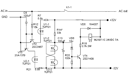

    P.S. Вопрос(идиотский ): какие диоды на схеме защиты стоят возле(параллельно) релюшек ? (они чёрного цвета) и какие номиналы резисторов возле них( с золотыми полосками), а то в схемах они не обозначены. И реле же на 24 в ?

    Вот схема защиты и плата. А стоит ли доматывать транс? При такой напруге должно быть где-то около 80Вт на канал. Так, смотри стоит ли разбирать транс и доматывать. Мне кажеться, что его не доматать - места мало. Диоды - КД213а

    Цитата Сообщение от Frod Посмотреть сообщение
    Хорошо, что нибудь с трансом ещё придумаю, платку(или схему) бп (именно вашего) можете дать ?
