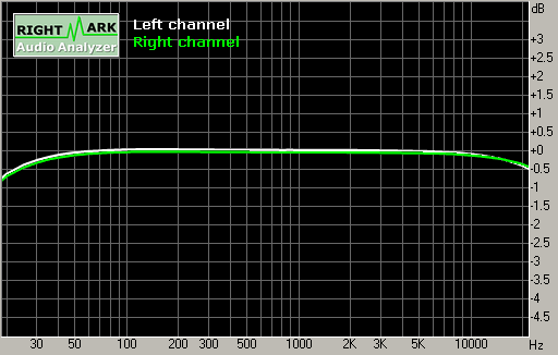

    Цитата Сообщение от galgen1223 Посмотреть сообщение
    моделировал в мс7 на 20кгц уже спад начинается, небольшой но все-же
    Это влияние входной RC-цепи. В железе -1Дб на 20кГц.

    По умолчанию Re: Усилитель на N-канальных полевиках
    В мс7 у меня с1=47р и при с5=10р ослабление получается 0.5дб на 100кгц а при с5=200р 1.5дб на 100кгц,при с1=220р все конечно нивелируется и в первом случае получается 0.5дб на 20кгц а во втором
    1дб на 20кгц, понятно что такую разницу я не услышу,но сам факт увеличения с5 в 20 раз меня пугает.Думаю придется переразводить печатку,свой вариант пока выложить не могу,как появится возможность выложу

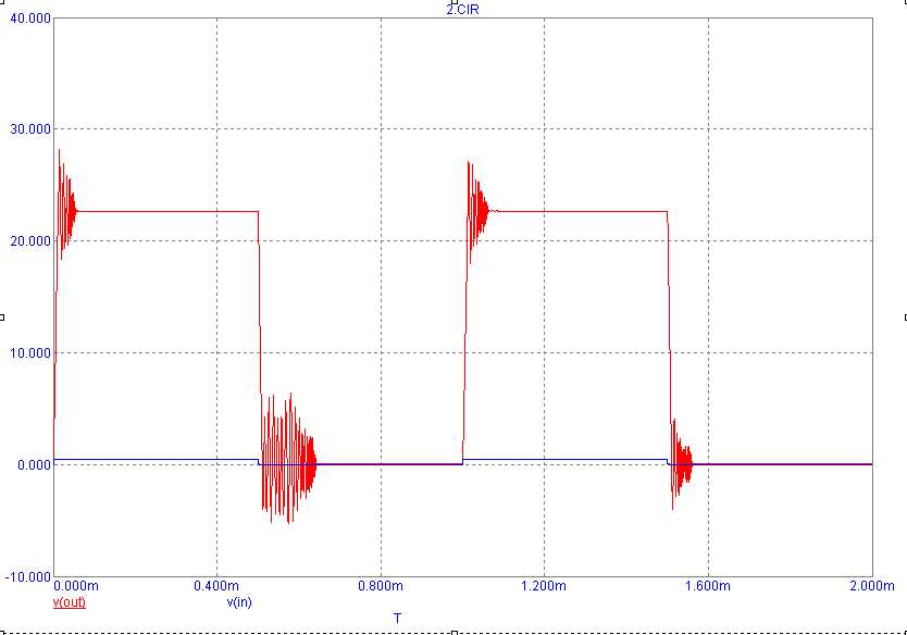

    Хотел узнать есть ли у кого модели в мс7 на ZVP3310A и HUF76639P3? А то на irl540 и irf9610 он мне такой меандр страшный рисует аж плохо становиться

  15. #1174
    Частый гость Аватар для galgen1223
    24.05.2006
    Иркутск
    304
    Цитата Сообщение от SMD-n Посмотреть сообщение
    ZVP3310A
    Спасибо! Подскажите,а как ее подгрузить,а то я ни разу этого не делал сейчас попробовал ничего не вышло
    Хочу всё знать...

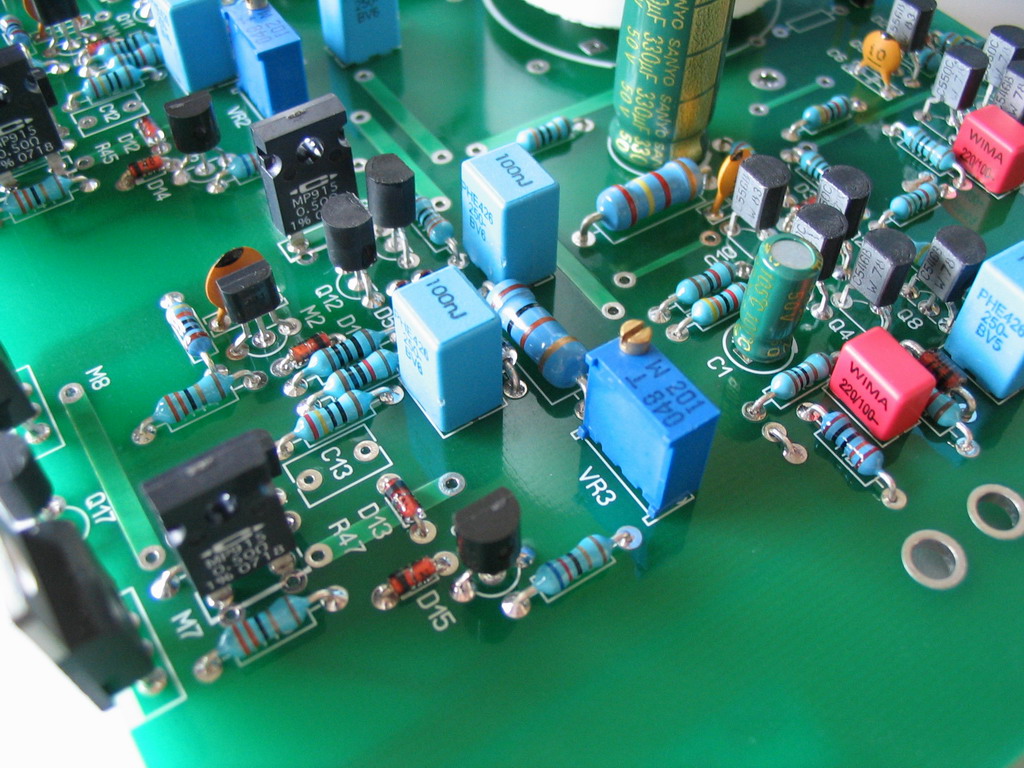

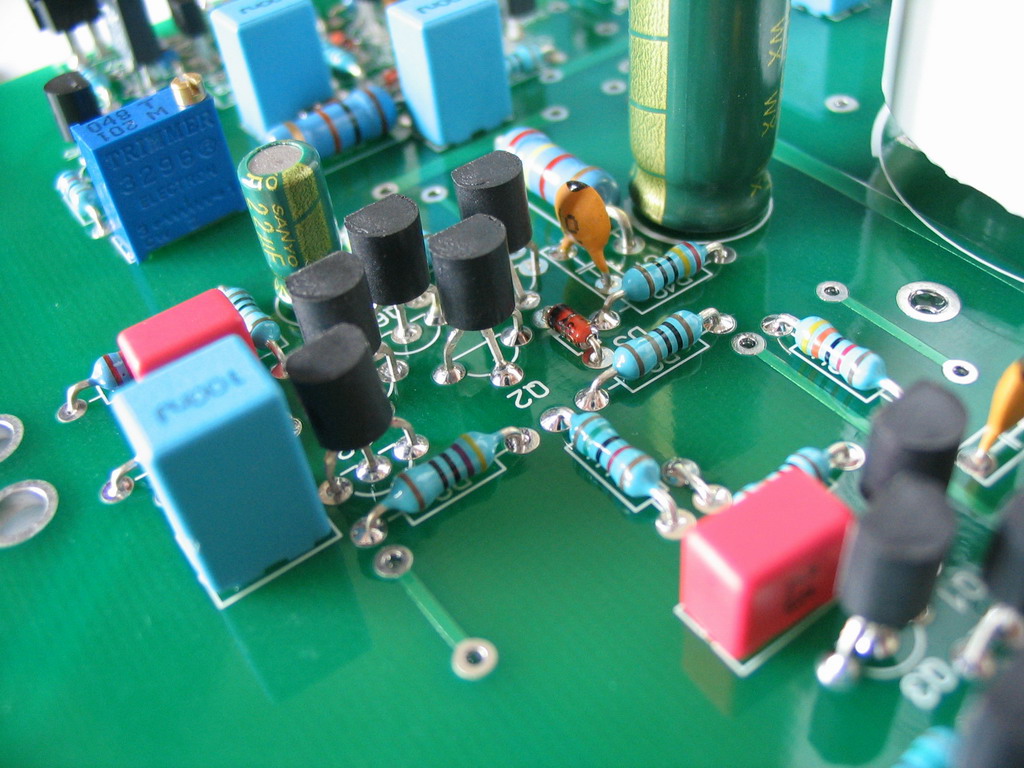

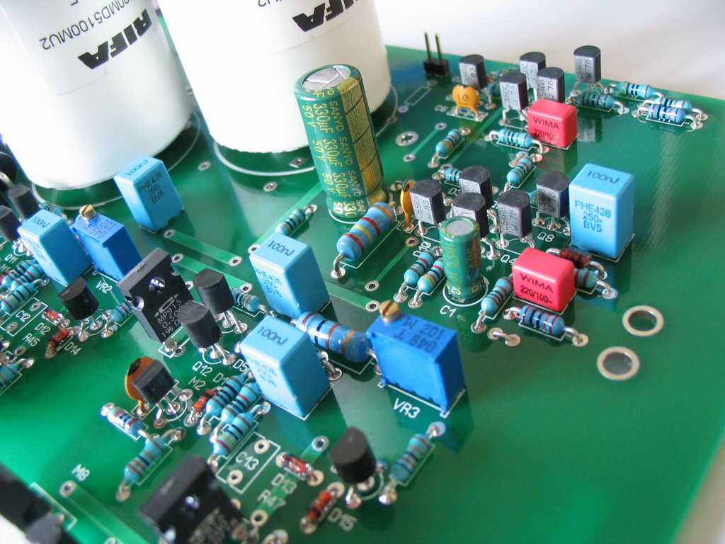

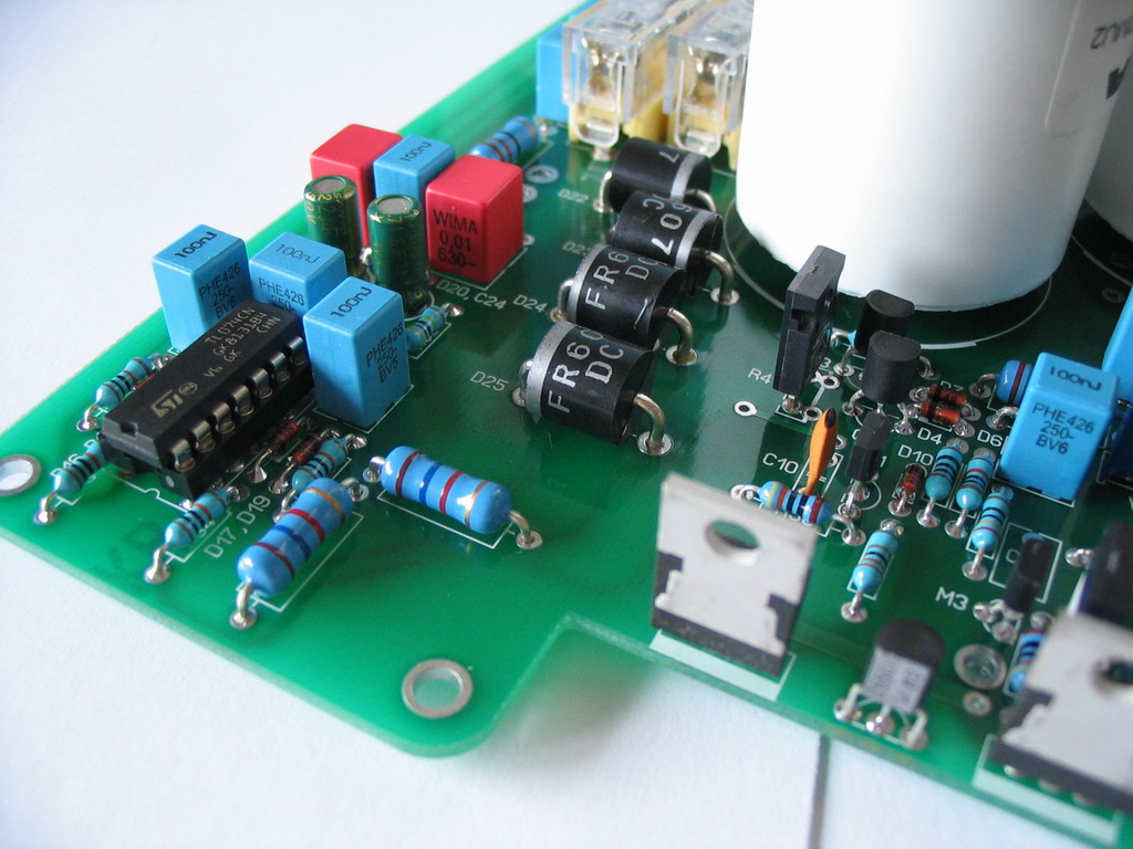

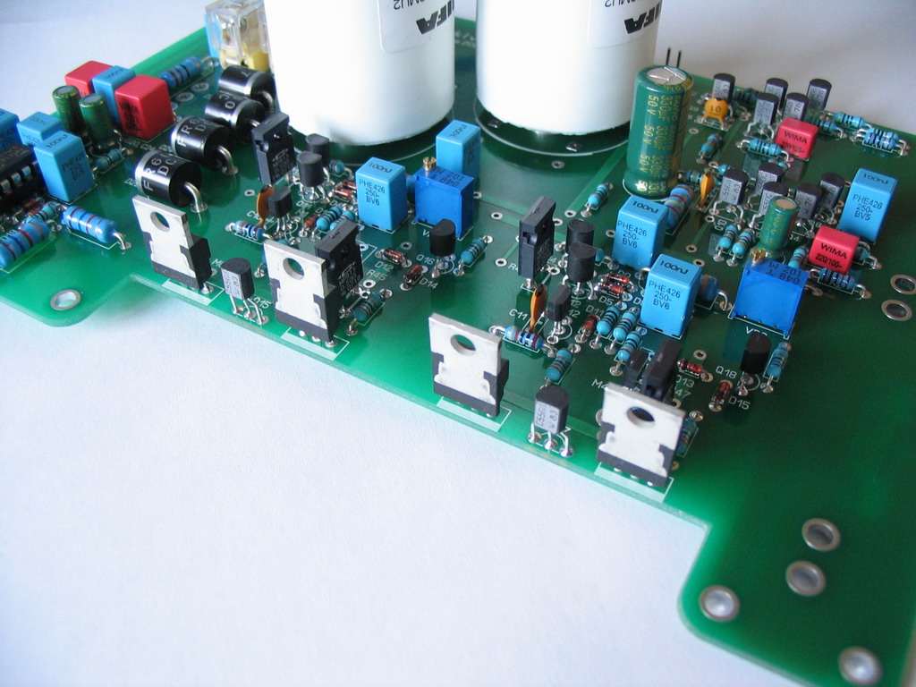

    Месяца полтора уже стоит собранный, но пока к сожалению не запустить Однако, может через неделю произойдет чудо, а там столкнем эту конструкцию лбами с ВП2006 и JLH
    Вариант с улучшенным каскадом, печатку разводил с нуля ориентируясь на чью-то выложенную в середине темы (там были элементы не подписаны) и фотографии оригинала, кое-где внес изменения, но в целом печатка практически повторяет оригинал
    Любуйтесь:

  20. #1179
    Старый знакомый Аватар для Vlad Bo
    17.07.2004
    546
    ~D`Evil~, какая крастотень, слов нет. На мой без слёз не взглянешь, и печатку потерял. Может, как запустишь, выложишь?
  21. #1180
    29.01.2007
    2,807
    Офигеть!!!
    Рифы, каддоки, саньё.......
    Нет слов
    А стоило так напрягаться?
