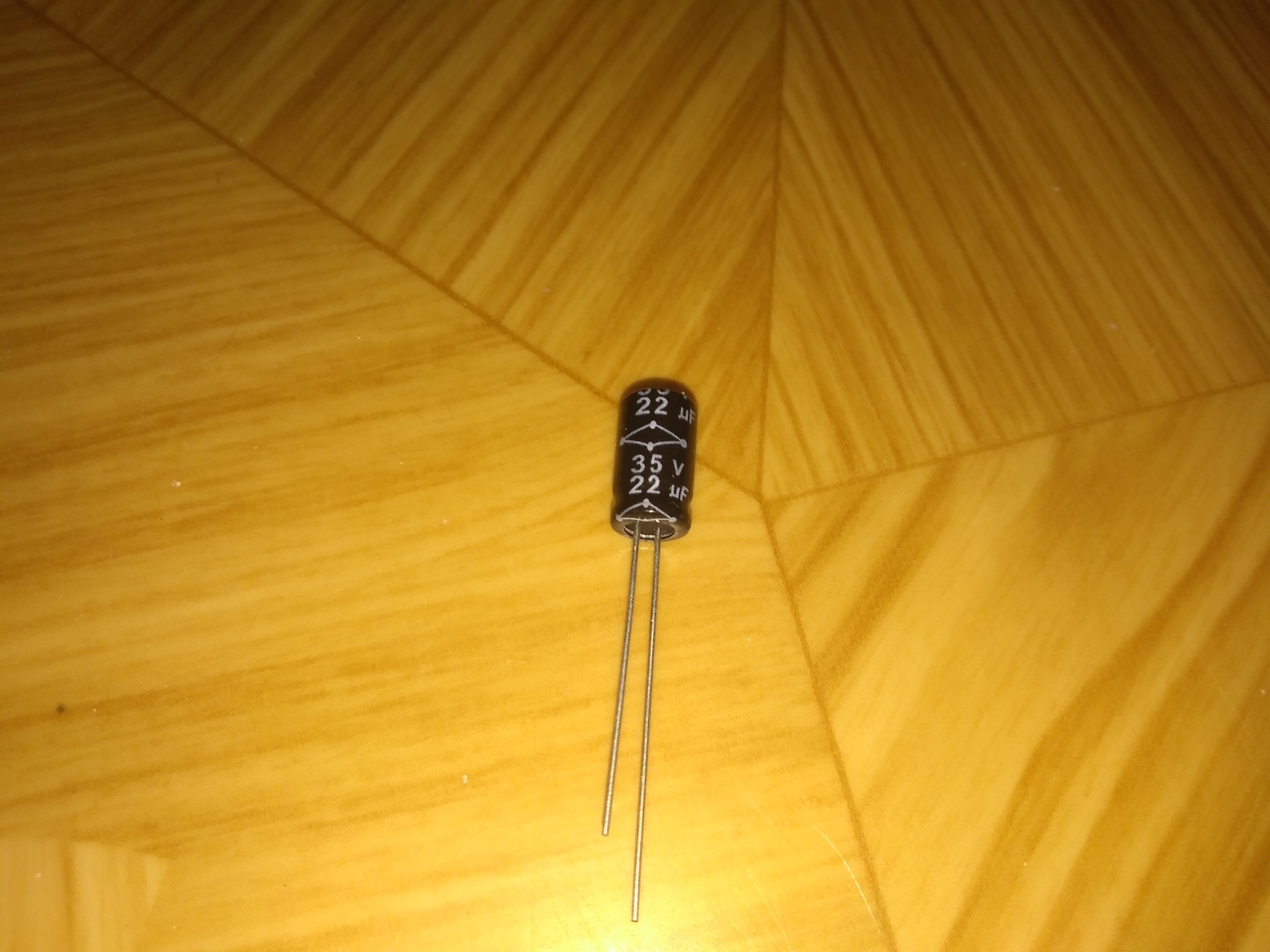

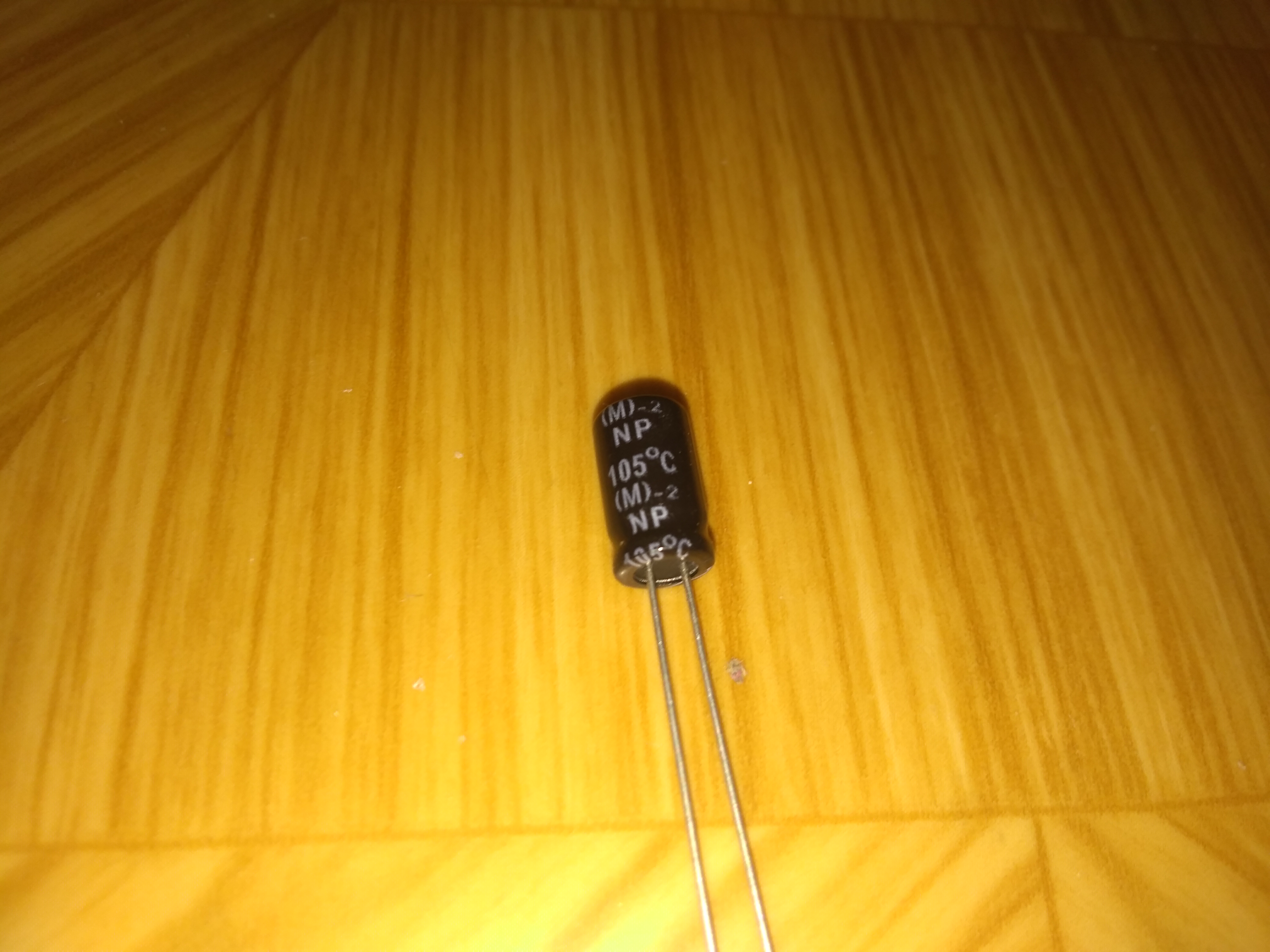

    Подскажите что за фирма? Возможно можно даташит найти?

    Вообще без проблем.
    Идём сюда http://capacitor.web.fc2.com/top.html
    Находим это http://capacitor.web.fc2.com/s.html#sje
    И идём на сайт производителя http://www.capacitors.com.tw/
    А вот и сама серия http://www.capacitors.com.tw/capccito.htm
    Правда понятие даташит у них сильно урезанное.

    Благодарю за помощь! Мне их один из форумчан присылал- говорил что они необычно хорошие и гораздо лучше на слух чем скажем ничикон мьюз. Довольно долго лежали у меня без дела. Вот хочу проверить....

    Всем, это неполяры (маркировка NP), их искажения раза в два выше чем у обычных электролитов, ставить их в звук только если нет альтернативы.

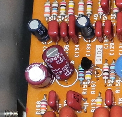

    Есть ещё вопрос по межкаскадным- в старых магнитофонах SONY применены неполярные конденсаторы ELNA FOR AUDIO CE-BP. Как они по звуку, с чем их можно сравнить из конкурентов? - Nichicon MUSE ES Bi-Polarized или ELNA SILMIC II во встречном включении? В общем стоящие эти ELNA FOR AUDIO CE-BP или нет?

    IZELBOR, хорошие конденсаторы по звуку.
    Редкие, кстати.
    У меня есть пара, в коллекции.
    Массо-габаритные показатели выше, чем у Ничикон ВР. В смысле - размеры больше.

    Благодарю за информацию! Как я понимаю это не те неполярные электролиты которые сейчас ELNA выпускает?- Elna RBD. На них тоже CE-BP написано но без FOR AUDIO и на сколько я понял аналогичный на 4,7мкф но на 100В меньше чем тот что на фото на 50В.
