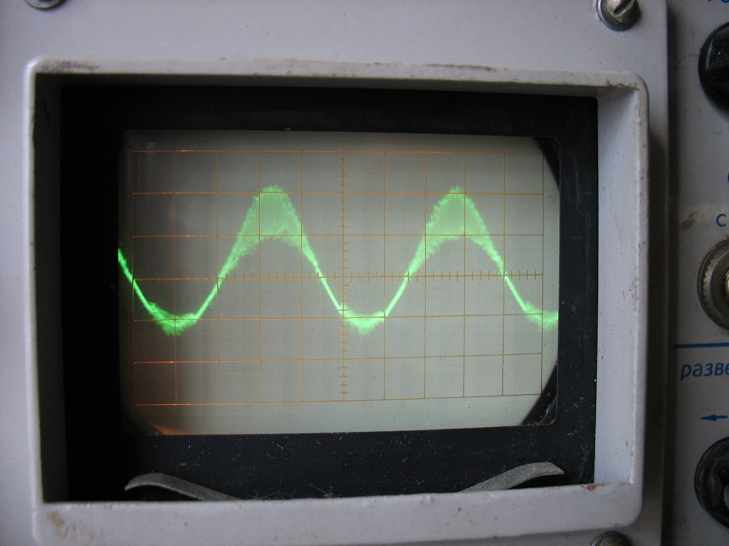

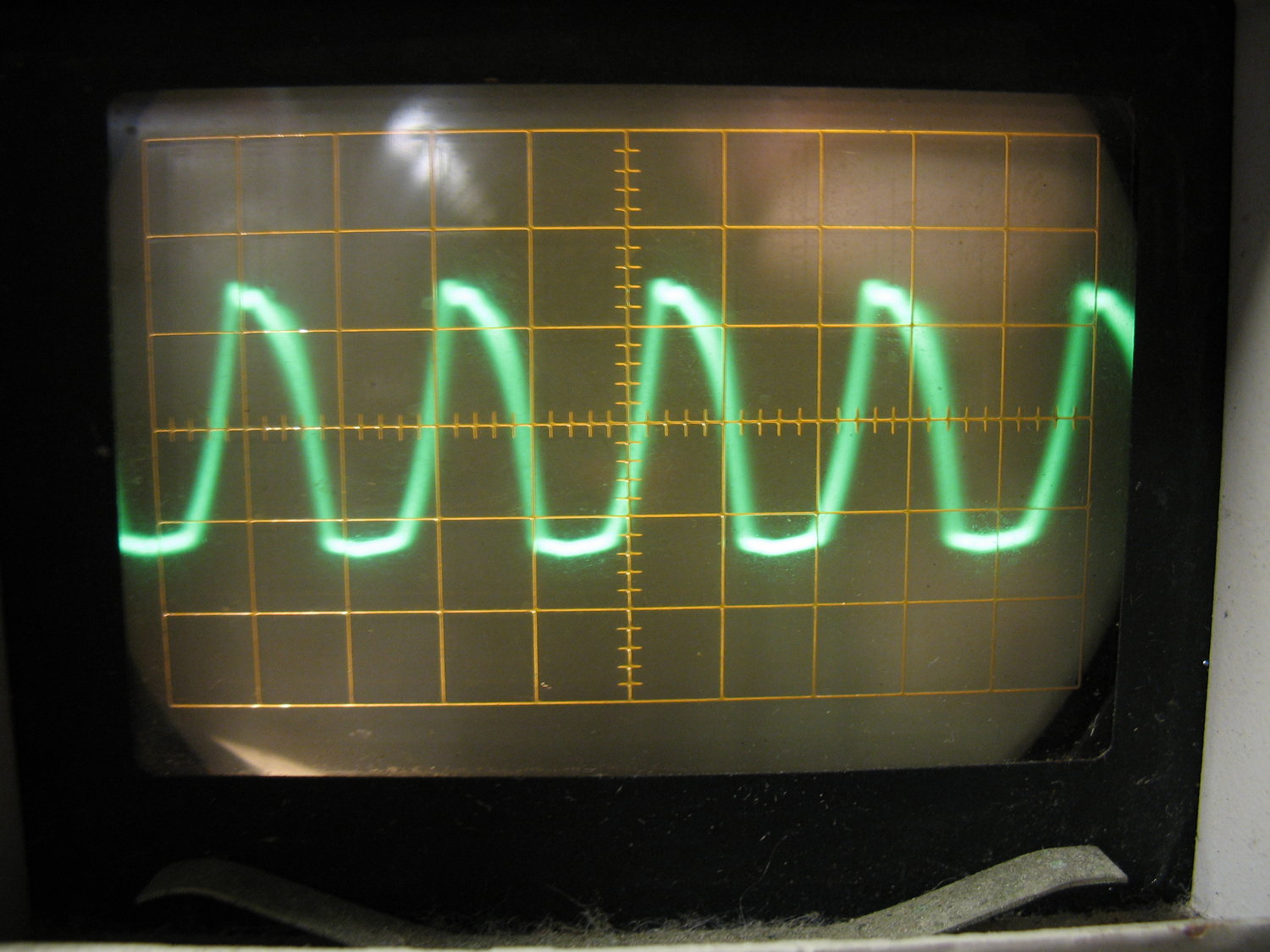

    Измените С4 на 1000 или 500пф.
    Дело в том что он всегда и был у меня 100пФ 100В WIMA
    Итак: питание +/-39В, ключи IRF540N, R2 27K, C4 1000p
    Сложная нагрузка (3х полосная АС с фильтрами) 8 Ом; 5В/кл, 560Гц
ID:	117041 Срыва в самогенерацию добиться не удалось.
    Нагрузка 8 Ом, динамик без фильтров. 5В/кл. Питание +/-40В. R2- 27К, C4- 1n/100V WIMA
    http://www.youtube.com/watch?v=cojmFvELVNY
    Нагрузка 2 Ом, динамик без фильтров. 5В/кл. Питание +/-40В. R2- 27К, C4- 1n/100V WIMA
    http://www.youtube.com/watch?v=C_3z_rflqVg
    Что с ним делать - ума не приложу..
    Да, кстати: как поставил С15 как по схеме - задержка включения работает Ок.

    Фото сверху и снизу платы в хорошем разрешении выложи, а то так сложно что-то рекомендовать. А вообще, усилитель то проще паренной репы.

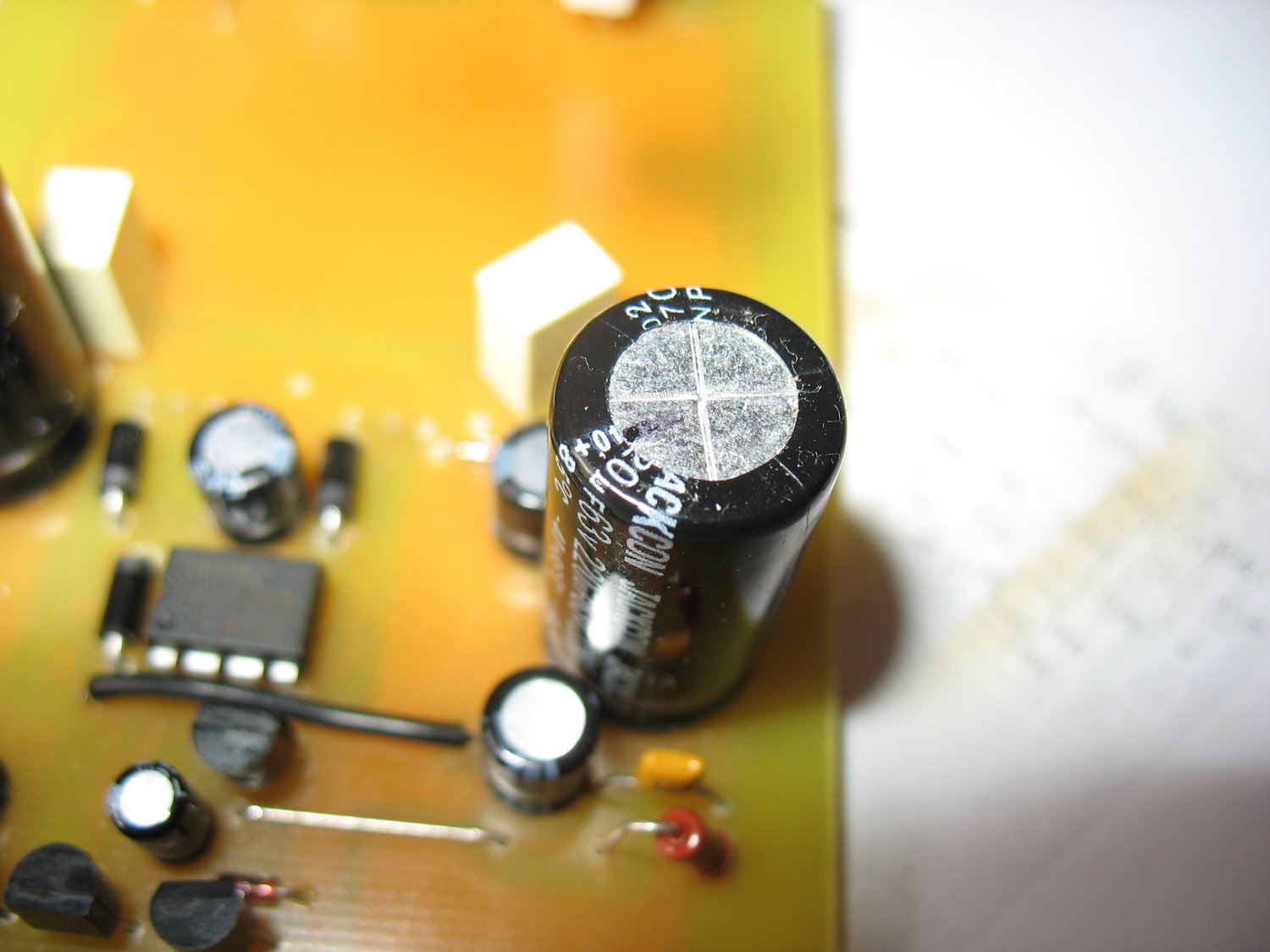

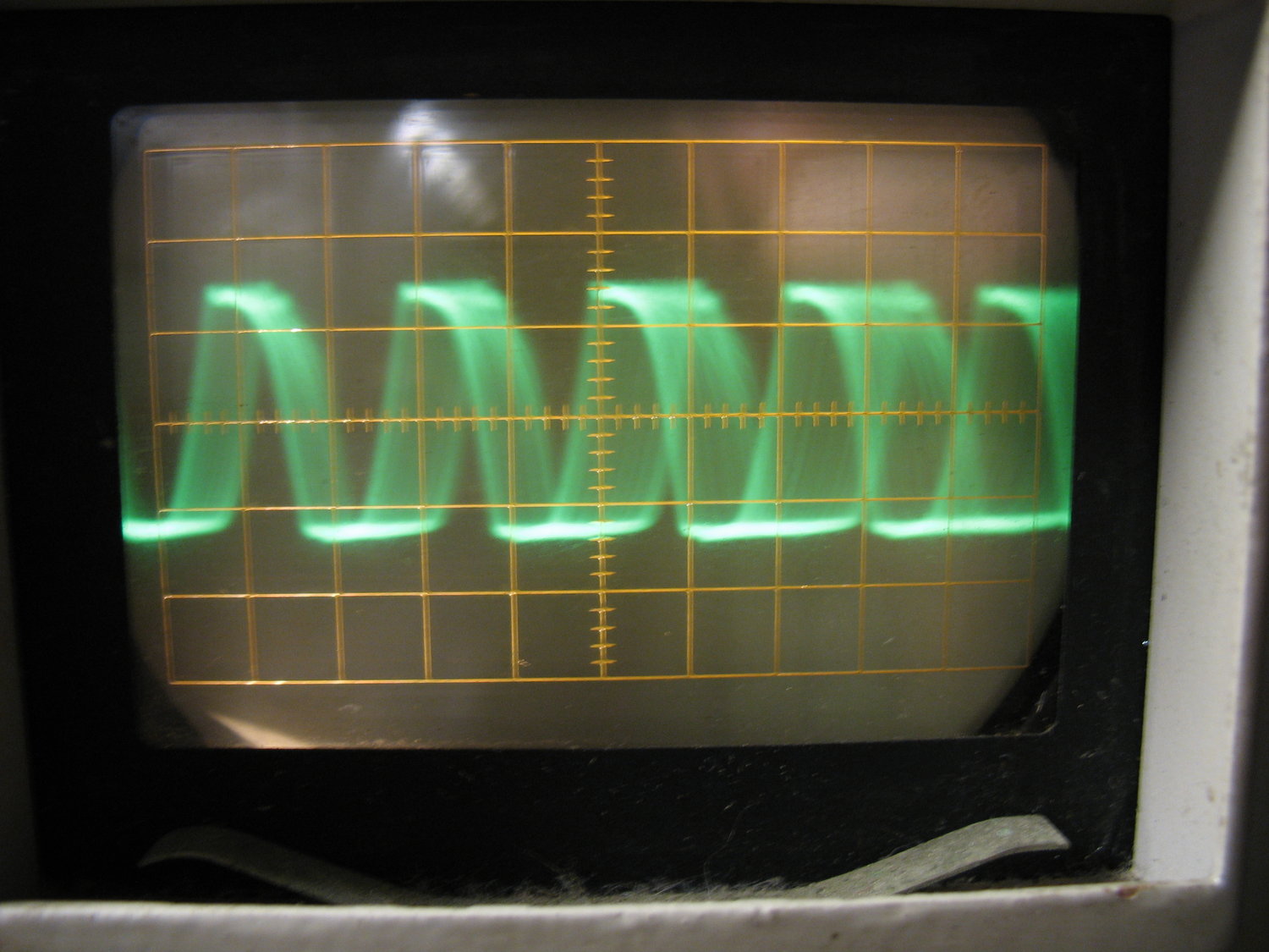

    Вот. зазор у феррита 1,5мм снизу (прокладка из текстолита, заклеено кольцо с двух сторон)
    И конденсаторы по питанию непонятные мне продали - без метки минуса! я по длине ножки догадывался где минус, так и паял..
    _______________
    В общем, если это и есть те самые колебания, которые задают частоту работы ШИМ, то чем больше уровень входного сигнала подаешь - тем сильнее они "размазываются" и в результате срываются и становится раз в 20 более длинный импульс (не стал замерять - греется усь).
    Пора начинать умолять: ну кто здесь задаёт эти коллебания!? Нажмите на изображение для увеличения.
    Очень похожи на неполярные

    По умолчанию Re: D class для саба.
    Ну, только 63V 220uF!
    Они и есть. Неполярники.

    orion777, а провода питания подвести витыми парами от ёмкостей БП слабо?
    На этих несчастных 220мкФ большая амплитуда ВЧ-напряжения может быть, так как ёмкости в БП плохо помогают из-за индуктивности проводов. В точках подключения питания рядом должны быть и земля, и полюс питания. На каждую полярность, в такую пару отверстий должна приходить витая пара из силовых проводов прямо от банок БП.
    По форме сигнала: проверьте, чтобы не было постоянной составляющей: по картинке похоже на асимметрию тока выхода.

    Ужас, в первую очередь плату в баню на отмывку и проверь на к.з. между дорожками. А топология платы чья?
    Тебе же ответили уже, это конденсатор С4, что непонятного?
    Ты поменял резистор в ОС тот что у тебя 20кОм а я говорил на 10 поменять?
    Здесь неоднократно ВСЕ говорят, что результат напрямую зависит от исполнения. Впервую очередь - это аккуратность, и не менее важно - компоненты. Ты хочешь собрать из всякого дерьма и чтоб работало. Не имея никакого опыта с усилителями этого вида, нужно повторять только проверенные конструкции, на проверенных элементах. А то что каждый начинает лепить "отсебятину" дает негативный результат, а следственно и отношение к этому классу.
    Ты индуктивность своего супер-дросселя проверял?
  17. #11637
    19.10.2008
    Город плохих снов
    2,245
    ПОС. Сами же писали…
