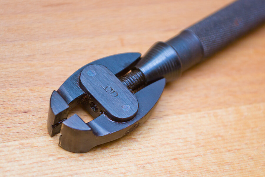

    Для М3 правильно такое, не вороток. Думаю, Илья об этом сказал.
    У меня такие же ручные тиски, только прямоугольный паз присутствует на одной стороне губок, вторая губка прямая, без паза. Метчики М3-М4 в них прокручиваются, даже если затягивать со всей "дури". Пришлось покупать маленький вороток для метчиков.

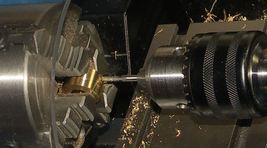

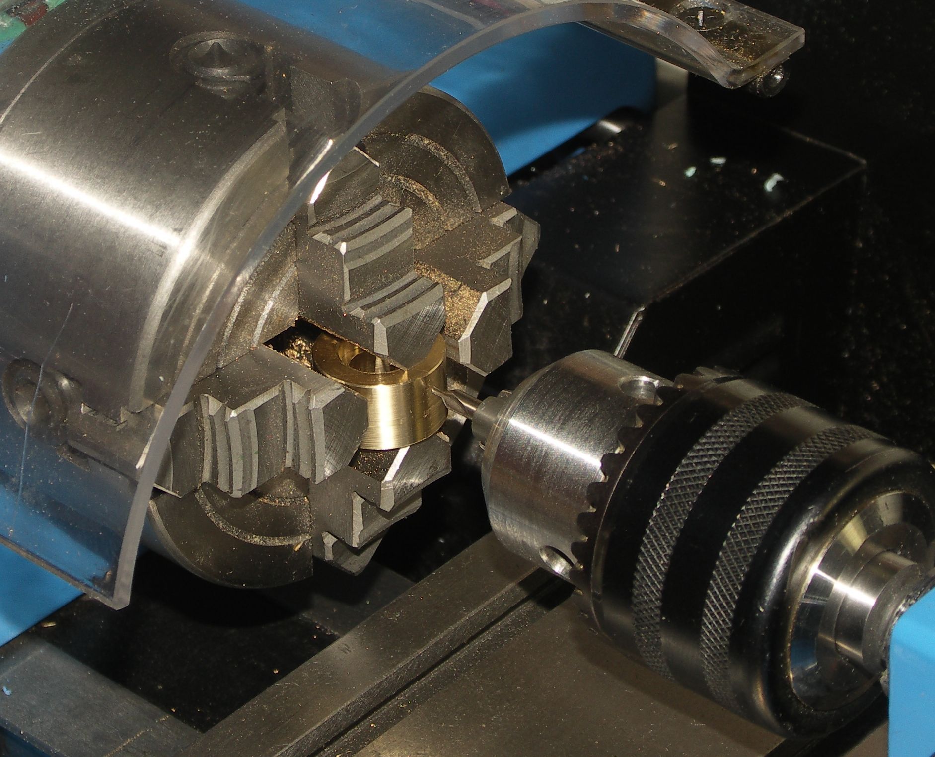

    Круглый хвостовик перевести в квадрат дело 30 сек на точиле. Ну хорошо, 1 минута для первого раза. Правда не знаю зачем, мне больше хвостовики под 1/4 шестигранник нра.
    А если нет шестигранника, то тип хвостовика у мелких(М4 и меньше) метчиков имхо не важен.
    Для мелких метчиков классические воротки не особо и нужны, вполне хватит маленького патрона, лучше цангового. Самое мелкое, что резал, это м1.4
    Правда я в 99% режу машинным способом, сверлильным, токарным или шуриком. Руками обычно только большие резьбы, М8 и больше.

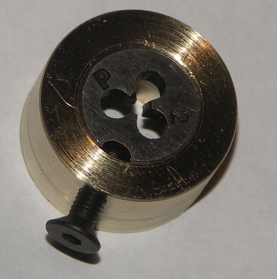

    Из старых фоток нашлось, токарный плашкодержатель под плашку м2, нарезка резьбы на токарном, метчиком.

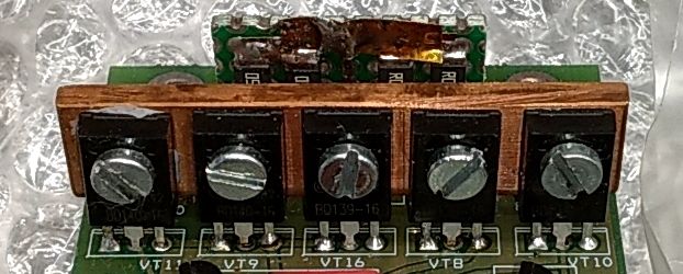

    Из распространённых мягких материалов самые большие трудности при нарезке - медь.
    Из сравнительно свежего. Тестовый макет.
    Несколько таких радиаторов, сверлилось и нарезалось на сверлильном, без каких либо напрягов. в качестве СОЖ - машинное масло или вдшка, что из них под руку попало. Метчик - Narex.
    Один оборот медной фольги по хвостовику. У меня обои тиски старые и призмы побитые.
    Цанги латунные для Дремела. Дешманский набор с Али, больше ни на что не годны.
    Но Михаил прав - лучше всего для мелочи, пожалуй цанговый патрон иметь.
