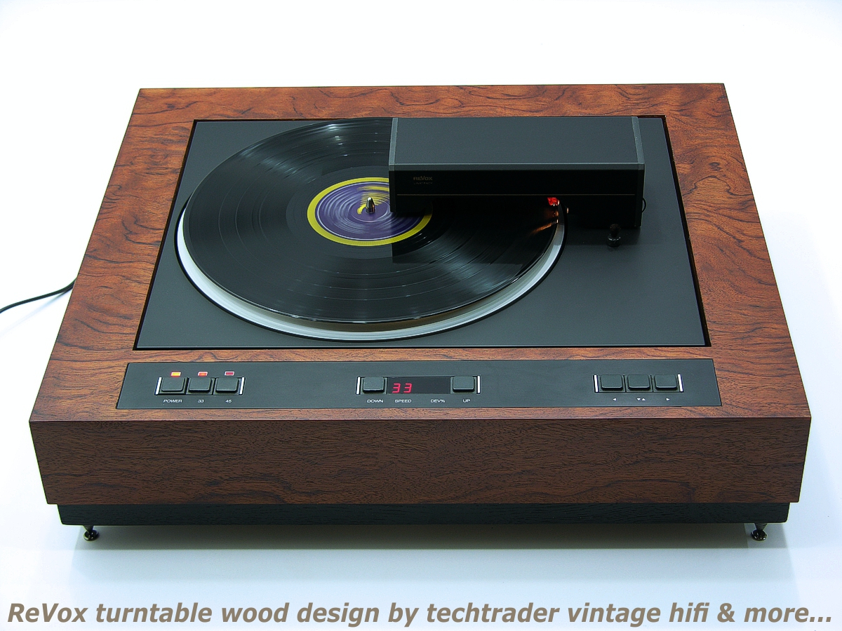

    у меня есть этот revox B790 как и ямаха. Возни чтоб головка на ползунке нормально работала, ниточки веревочки, дампер... Сейчас не помню но и голова, что то я отдельно покупал. В общем не сказать что вживую он мне понравился, хотя на фоточках как бы ничо и я желал. сервис электроники несложный. Ну и крепление транса смушало как и ноги, и резина как то у немцев дохнет - твердеет..
    Про звуки не знаю, не вылизывал. Брал под превратить в нечто на картинке - но обнаружилось, коробку такую изготовить самому не запросто, чтоб очень хорошо выглядело - а я-то думал по лехкому сам выпилить и шпоном. В общем либо надо уметь либо на заказ.
    Микросхемы в вертушках типически невеликая проблема - совсем экзотики нет, только у техникса что то свое и пионера. Но это в целом вполне доставаемо из других изделий - с пионерами посложней. Но опять же, везде - 3х фазный движок BLDC (иногда 2х). Никаких загадок.
    Можно драйвер сделать, и эвон на тошибовой микре PLL.
